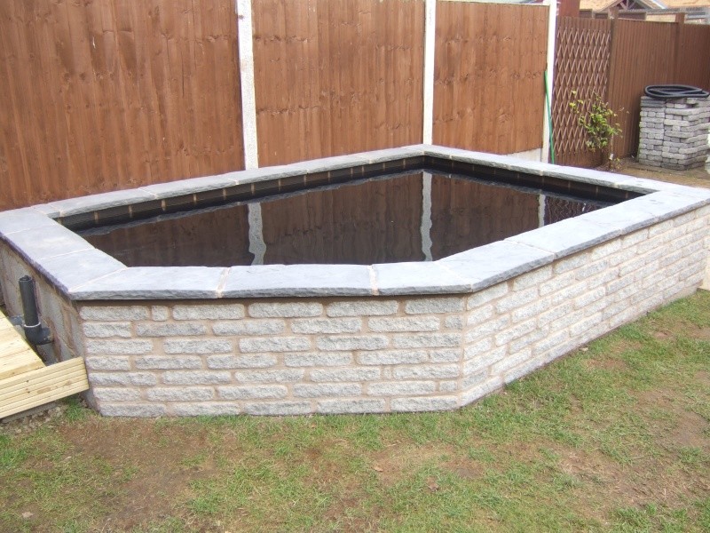

En mycket bra inlägg. Jag har frågat i tråden förut men jag har inte fått något svart som jag känner mig helt tillfreds med. Därför bumpar jag denna fråga.
Om jag gjuter/murar så att hela dammen är upphöjd minst 90 cm över marken på det sätt som bilden nedan visar. (Om vi förutsätter att dammen på bilden är upphöjd 90 cm.) Räcker det i sig som säkerhetsåtgärd? Eller behöver jag göra mer?
Eller krävs det även att jag till exempel bygger ett staket runt dammen för att allt ska bli tillräckligt säkert och bra?
Jag har svårt att se att till exempel ett icke simkunnigt barn eller en bulldog trillar i en sådan damm av misstag. Vad tror ni?
Upphöjd hörnformad murad damm på ca 90 cm med stenarbeten och mörkt vatten.

Min erfarenhet säger mig att det är mer troligt att barn trillar i något som de behöver klättra upp på. Saker man kan klättra på har otrolig dragningskraft på barn 90 cm hjälper inte alls.
Det kanske stämmer, men jag undrar om du vet vad lagen säger för det gör inte jag?
