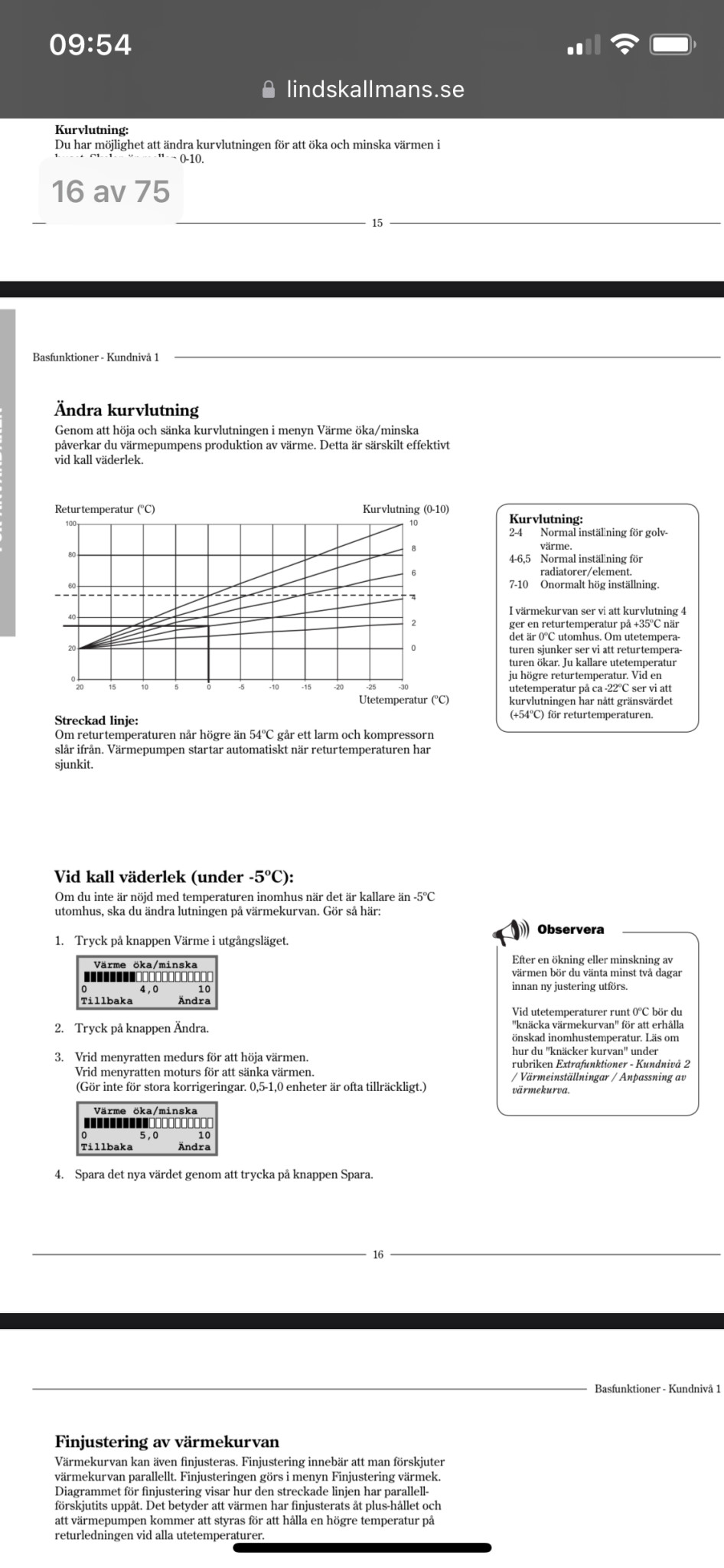

Det enda jag kan hitta i manualen för pumpen är följande där golvvärme nämns kanske det finns fler inställningsmöjligheter? Nu är det inte så att jag vill ta bort termostaterna i rummen, frågan var mer att om BVP levererar en redan för ”hög” temperatur(vet icke vad det skall stå på de olika temperaturerna om det är korrekt injusterad för golvvärme) så borde det inte spela någon roll vad man har på termostaten i rummet? Förmodar att gubbarna justerade in BVP’n men hur kan man kontrollera detta själv tänker jag?
Att ha termostaterna/ställdonen bortplockade var bara under tiden systemet justerades in. När alltvär injusterat så kan du återmontera ställdonen och använda rumstermostaterna (och ställdonen) på det sätt som blir mest ekonimiskt.
Kurvlutningen kan oftast (alltid?) sänkas när man går från radiatorer till golvvärme.
Bostadens temperatur bör(/ska) regleras med framledningstemperaturen för att vara mest ekonomiskt.
