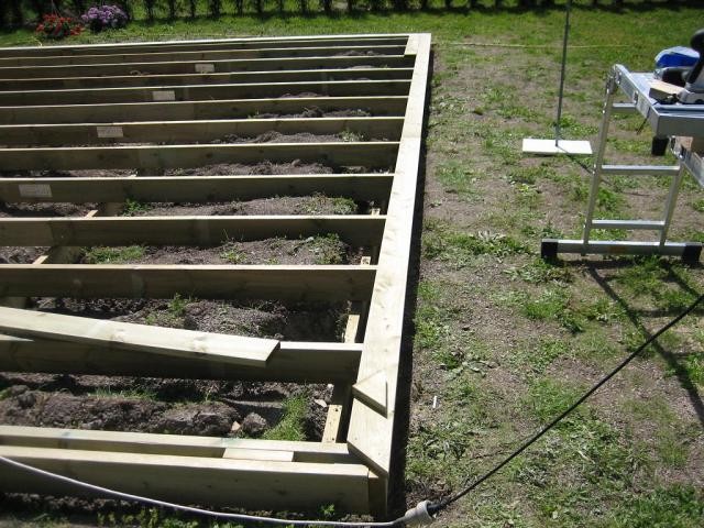

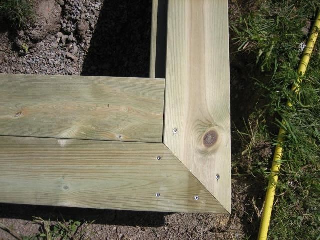

Hej.. Vi håller på o lägger trall och vi började med att lägga själva "trall-ramen" runt hela altanen först och sedan började vi lägga resten.. o själva "ramen" sticker ut någon cm från första golv regeln..
Titta på bilderna hur vi gjort..
Om det blir röta, kan jag inte svara på..

hej abel!
lägg ramen bara vid ena kortänden.
andra sidan låter du brädorna sticka ut.
när du lagt allt utom dom 3 sista mot huset tar du snörslån å gör en linje.
ta cirkelsågen å såga av allt.
med detta menar jag att det går dubbelt så fort med tanke på att du *bara* behöver passa in 1 ände.
ska man göra det väldigt snyggt så skall man ta överhandsfräsen å å *köra* av alla ändar så du *dövar* av kanten lite, precis som trallen har på långändan.
mycket jobb men snyggt.
tänk på att när man gör en ram på altan så torkar virket olika å skarven mot ramen kommer ha mycket olika glipor sedan.
man e väldigt nöjd när man e klar men sen.... svider det lite.
men helt klart snyggt.
om du har en stor altan tycker jag du skall lägga 3 st trall i ramen så ser det lite *maffigare* ut.
mitt tycke iaf.
mvh
snickar estwing
Om man ska läga mer än en bräda måste man ju dock tänka lite mer på hur dessa ska fästas, man behöver ofta kortla på några ställen och sätta diagonala reglar i hörnen för att ha något att fästa geringarna i. Men jag håller med om att det är snyggt, har själv så på våran altan.
Röta blir det inte lättare för att du gör som du tänkt, det är ju så man oftast gör i alla skarvar, dvs lägger en trall till mitten av regeln, skruvar den, och börjar nästa trall på samma regel. Ett snyggare alternativ enligt mig är dock att lägga en trall på andra ledden och låta alla löpande brädor sluta vid den för att sedan börja igen på nästa sida och så vidare, så får man inga skarvar alls. Detta kräver dock också det lite mer mek med reglarna.
estwing: ditt tips med snörslå och cirkel, hur funkar det när man ska ha en ram utanför brädorna? Jag menar, då måste ju den löpande trallen sluta innanför regelverkets yttersta kant för att man ska ha något att skruva ramen i, då är det väl svårt att såga med cirkeln utan att såga i reglarna?
