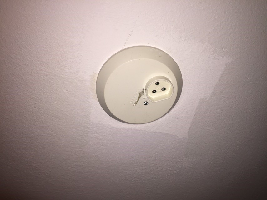

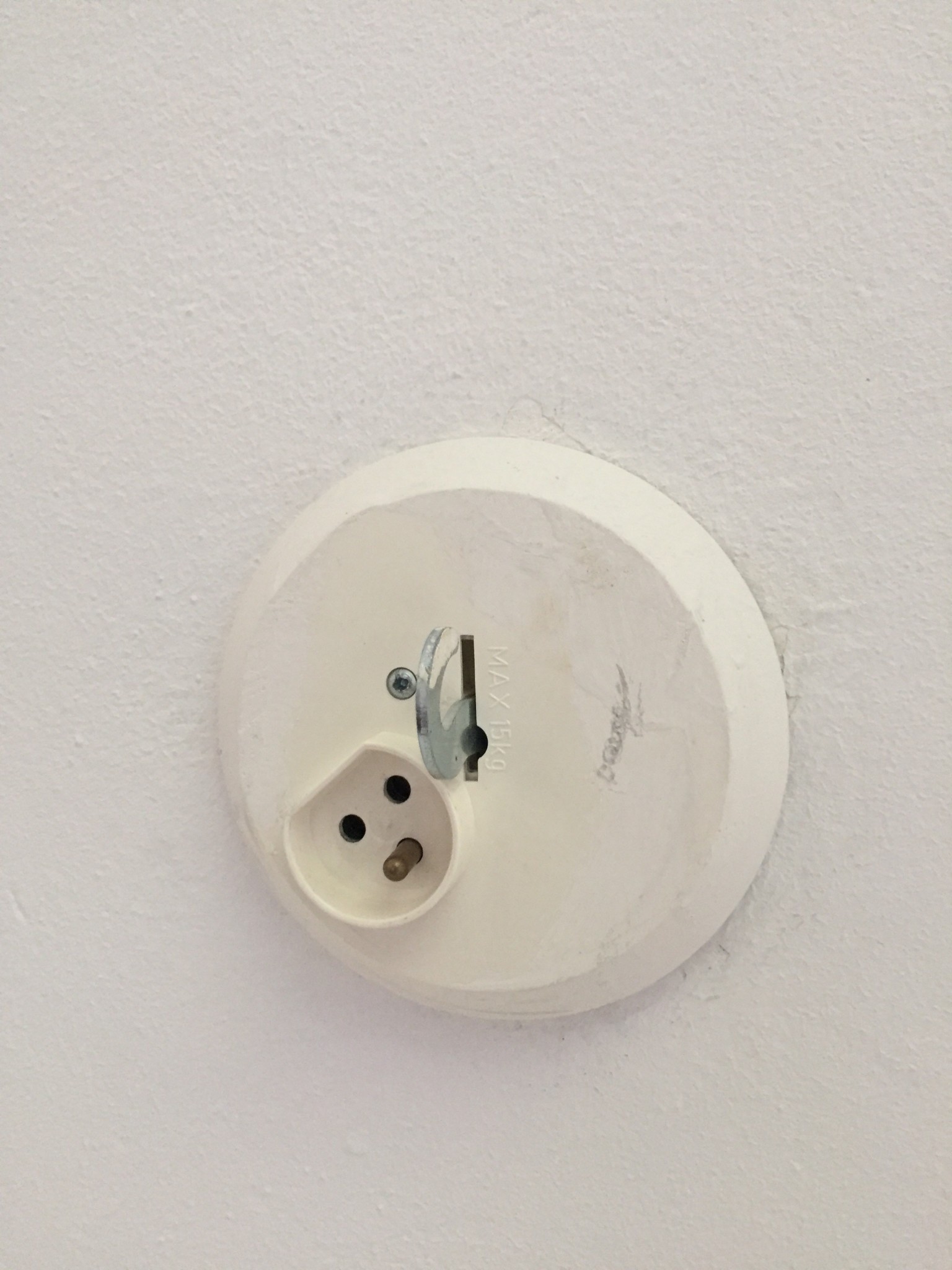

Hej! Har verkligen noll koll på allt som har med el att göra.
I mitten på taket sitter det en vanlig lampkabel som man kan koppla in en lampa till.
Min fråga är ifall det går att dela den så att jag kan ha 2 lampor kopplade till uttaget?
och i så fall, går det att göra så att en kronbrytare med 2 switchar, kan stänga av lamporna var för sig?

Nja, om det bara är två trådar så måste en tråd till dras i (behörighetskrävande), om det är en kabel så måste kabeln bytas.

Om vägguttaget är jordade så är det där fel uttag. Det är just en gammal ojordad kronkontakt och det får inte sitta i ett rum med jordade uttag. I praktiken är risken relativt liten men det är otillåtet.
Ta dit en elektriker så kan hen fixa din extra tändtråd och sätta två uttag åt dig. För att få två uttag i en takdosa kan man använda ett doslock/utanpåliggande uttag från ABB som kan ta ett extra uttag. Kommer inte ihåg vad det heter men tror det är typ A??13

Jag ska plocka ner kronkontakten och se ifall jag har en jordad kabel där.

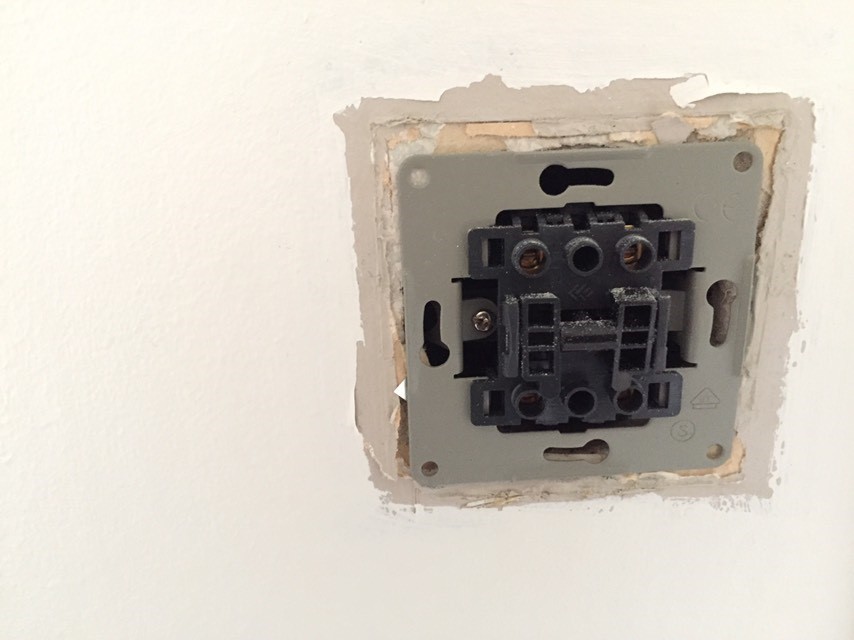

Ett kronuttag tyder väl på att det redan finns 2 tändtrådar ? Hur ser nuvarande strömbrytare ut? Är den enkel eller dubbel?
Det var en lättnad att se att jag även hade jordad kabel i taket. Lästa lite på internet om att på 80:talet hade man sån med 3 hål istället för 2 hål med jordare.
här kommer bilder
Det är faktiskt en dubbel strömbrytare märkte jag nu. Det kanske underlättar?
här kommer bilder

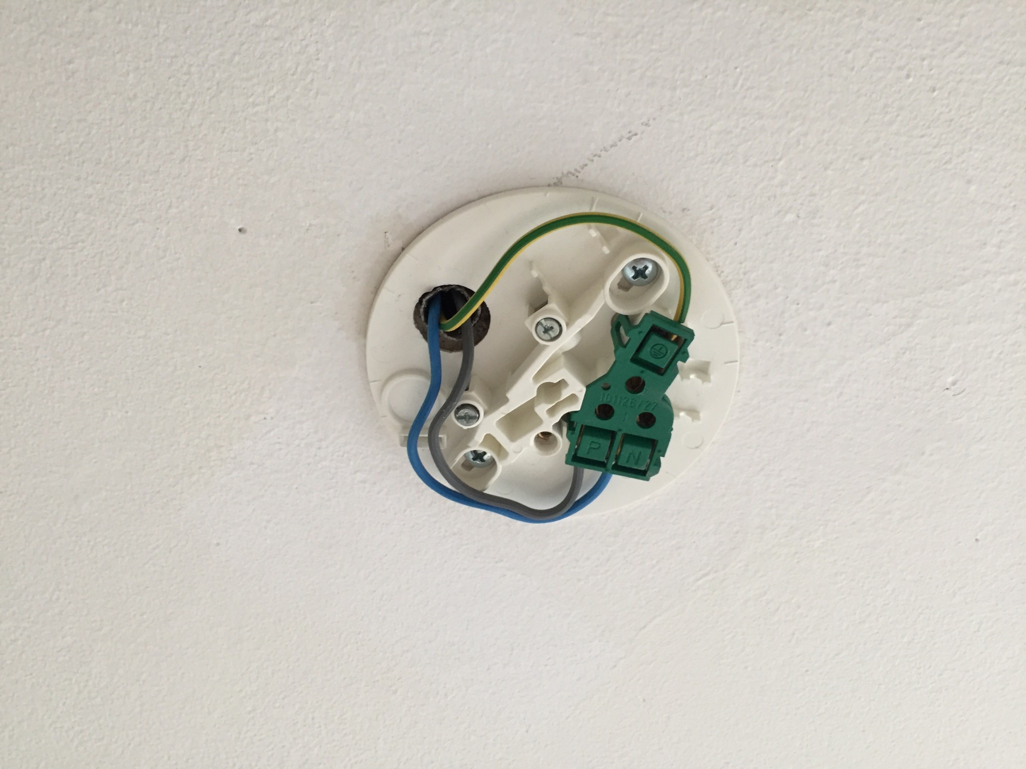

Angående ditt lamputtag:
- Antingen är det felkonstruerat/felmärkt, jorden ska ha ett stift och inte en hylsa,
- Eller så har någon bytt en del (gröna delen) på lamputtaget.
Angående strömbrytaren, fastän det är två vippor under själva knappen så är det inte säkert att det är en kronbrytare, just den delen är samma för enkelbeytare/trappbrytare/kronbrytare/dubbeltrappbrytare, det är olika innehåll inne i själva strömbrytaren som avgör funktionen.

Lamputtaget ser väldigt fel ut, ev. direkt farligt.
Där är en gröngul ledare kopplad till en av hylsorna i kronuttaget. På uttaget har du inget jordstift. Så den gröngula är kopplad som en strömförande ledare.
Gröngul får under inga omständigheter någonsin kopplas som något annat än jord.
Här behöver du få hem en elektriker som kan undersöka kopplingen. Använd inte uttaget innan du får det här kontrollerat.
Man kan spekulera i varför det ser ut som det gör. Antingen är gröngul faktiskt kopplad som jord i sin andra ände, men någon har bytt ut lamputtaget från jordat till kronuttag av någon anledning. I så fall grovt fel.
Eller så har man faktiskt en kronkoppling här, men har använt gröngul som strömförande ledare, i så fall också väldigt grovt fel.
Den här typen av felkopplingar orsakar dödsolyckor då och då.
Och man kan tänka sig fler varianter på det här felet.
Hur ser det ut med övriga uttag?

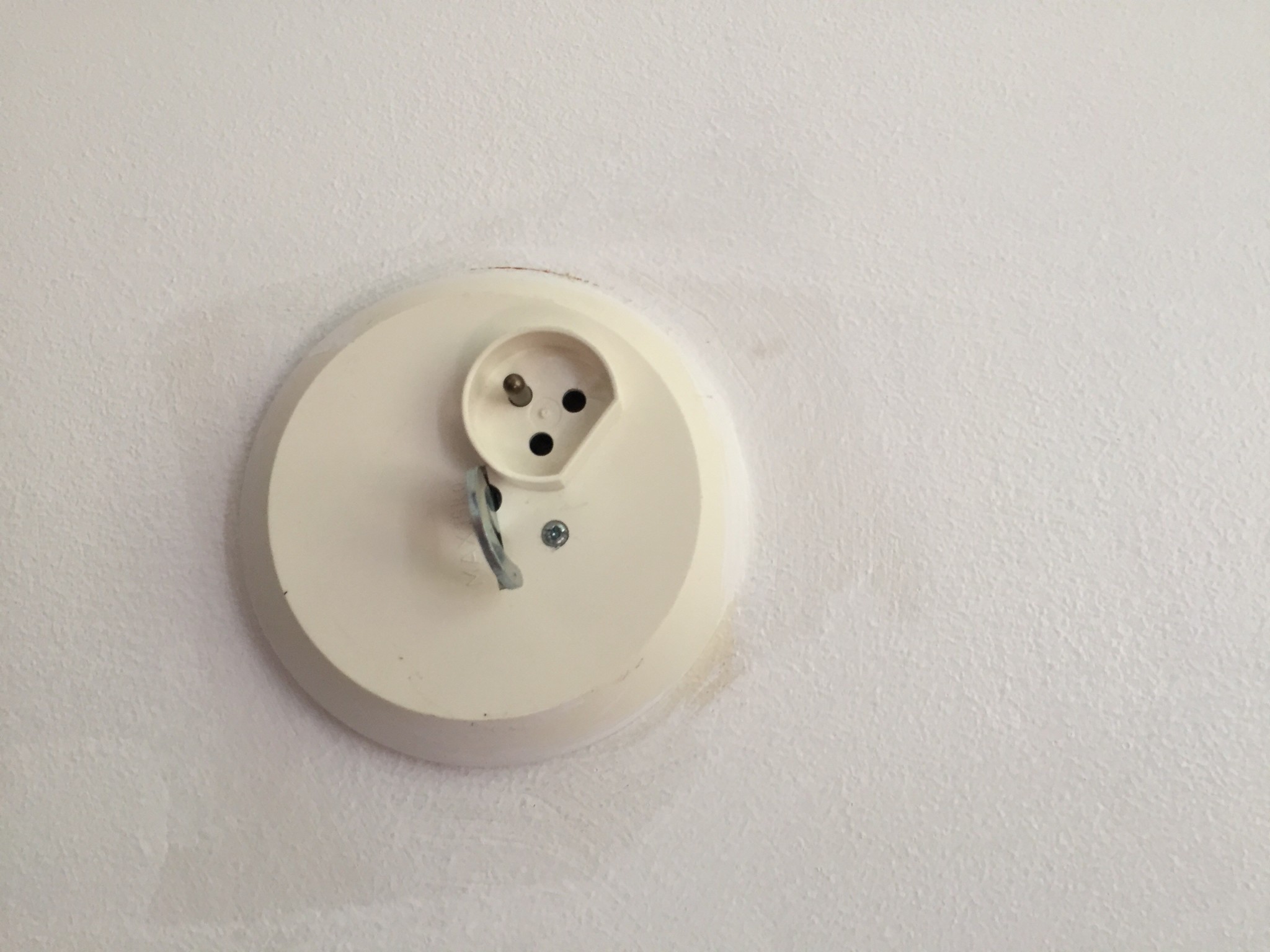

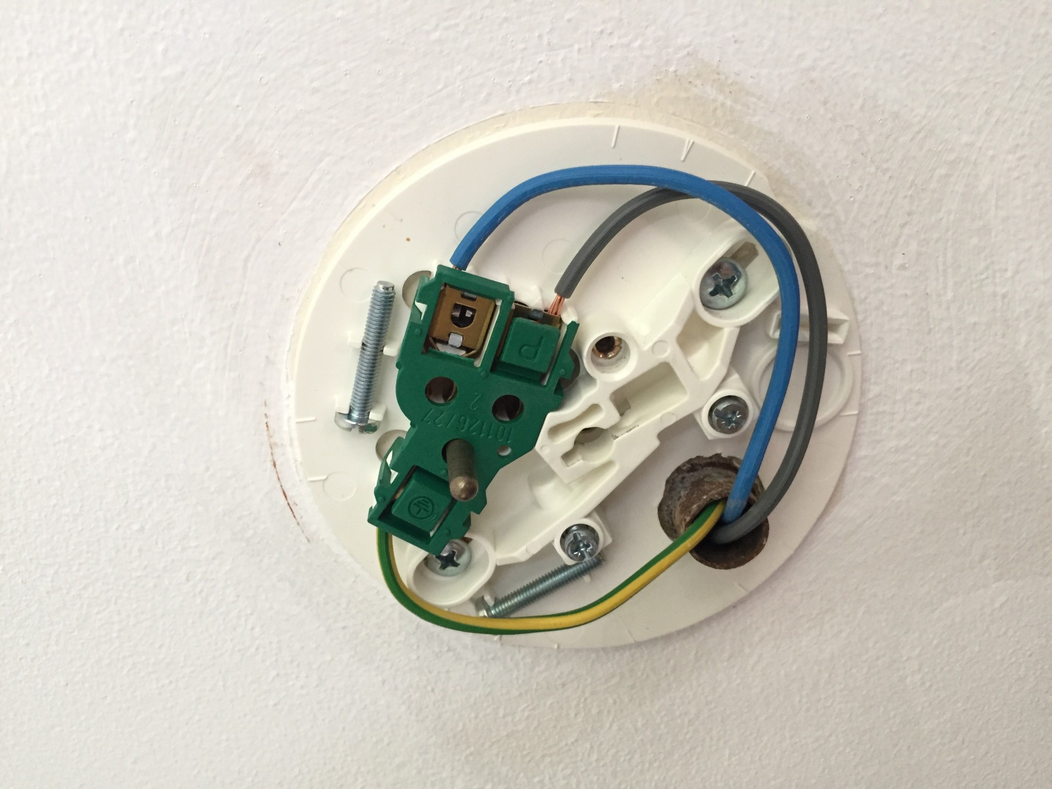

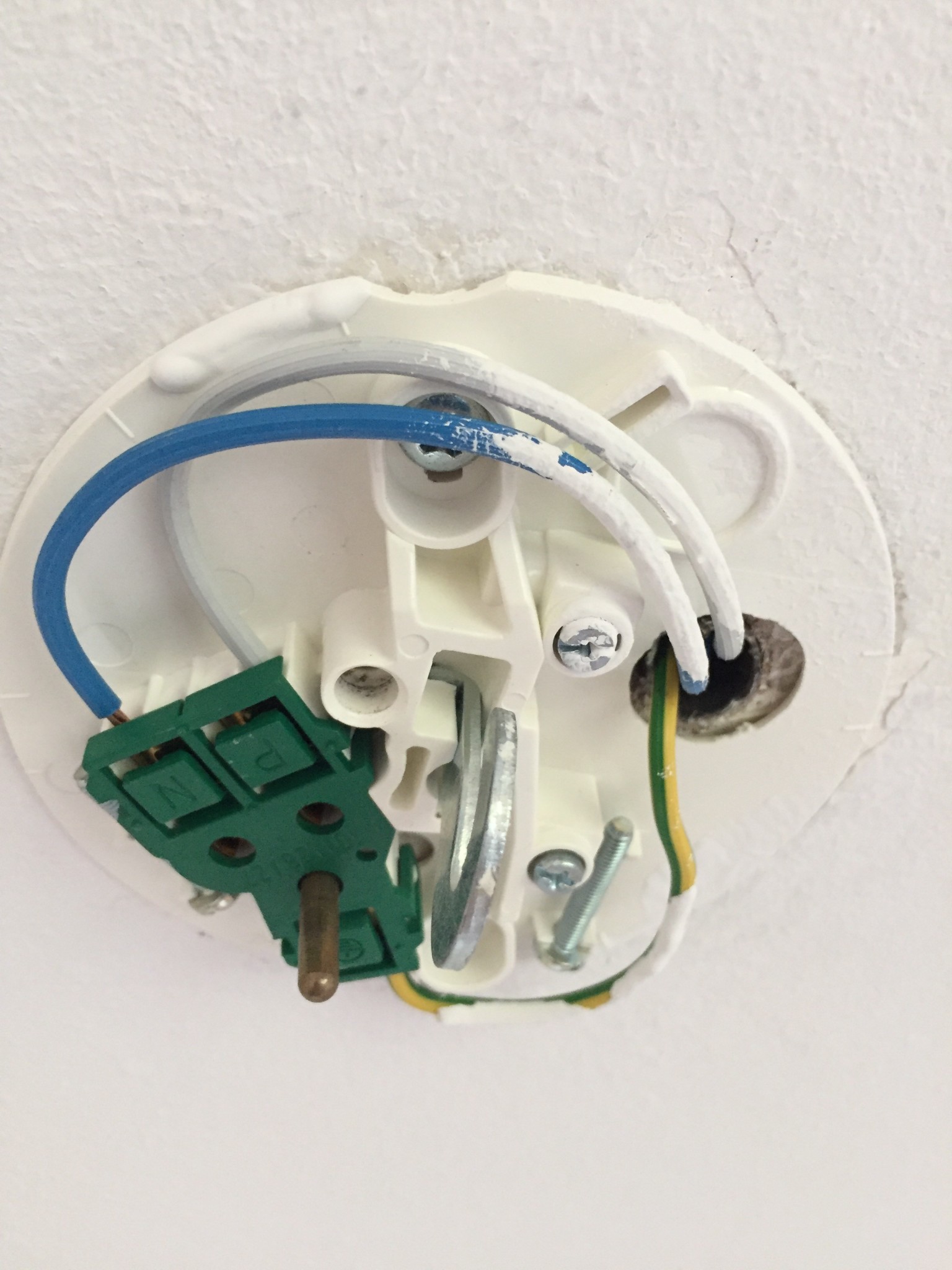

Såhär ser de andra ut.
Köket:
Sovrum:
Det ser ju bra ut?
