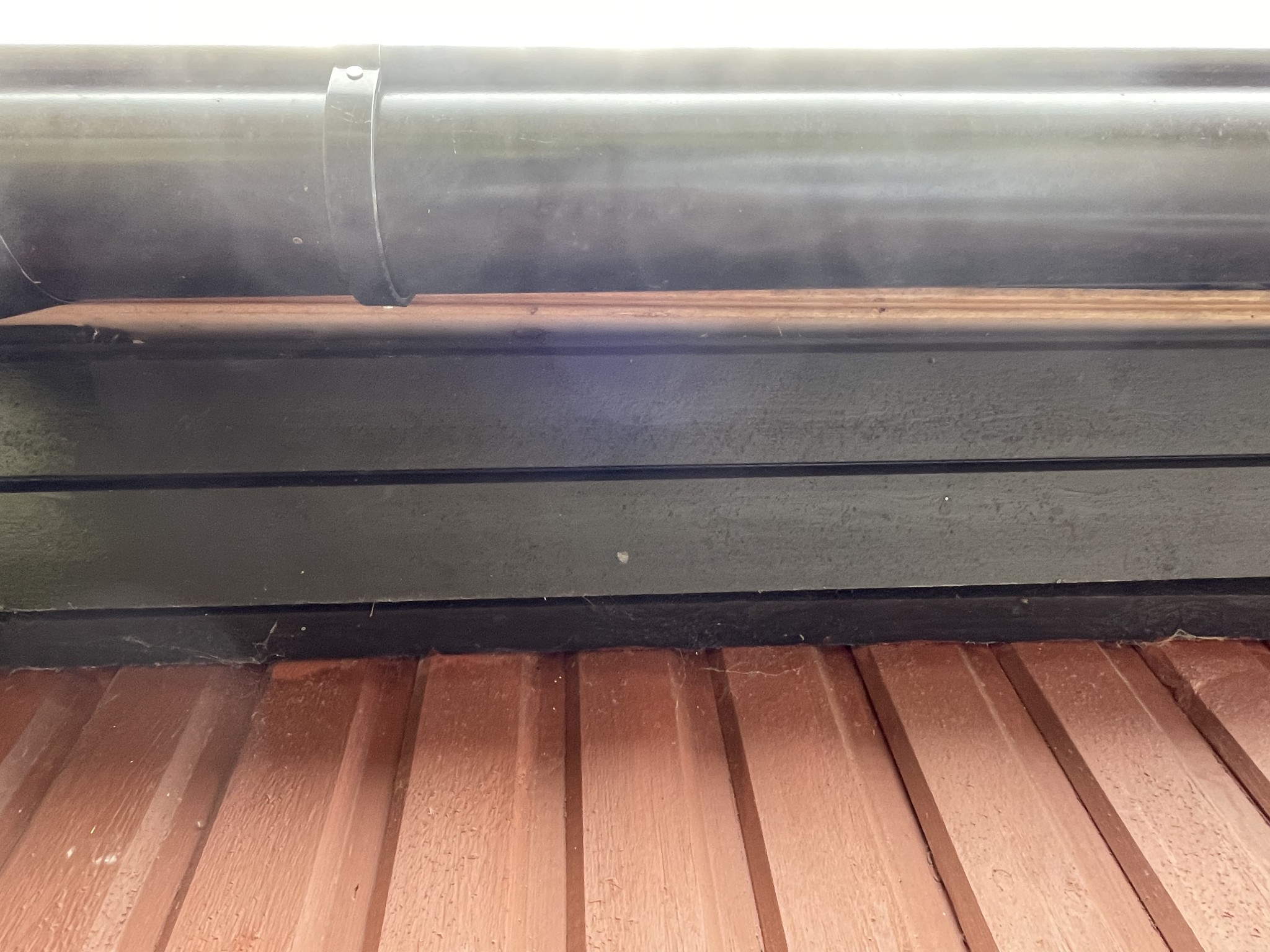

Vet någon om detta bör åtgärdas? Råsponten? ligger inte helt rätt mot den svarta planket på ett ställe av huset.

Det som ser märkligt ut att det verkar inte vara någon takpapp på råsponten ... eller så tolkar jag bilderna helt galet :-)
Underlagspappen på råspontat tak ska gå typ 1 cm över kanten på råsponten. så att eventuellt vatten inte dras in i råspontens kant.
