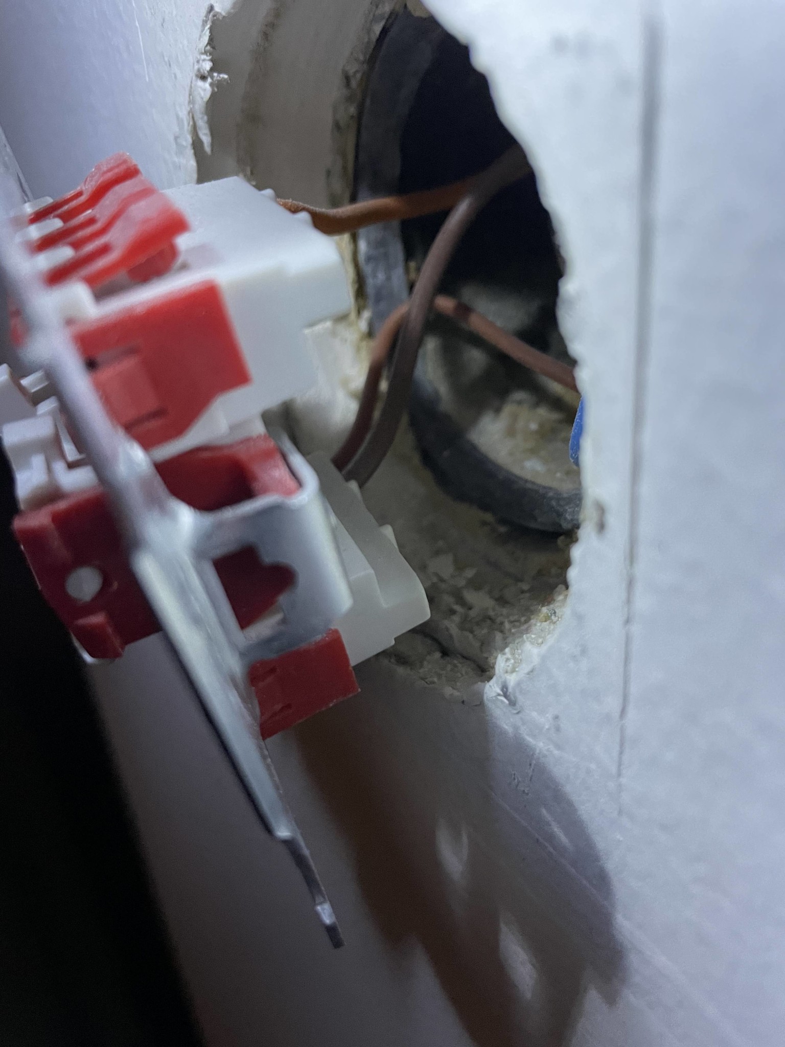

Hej, lägger upp en bild på hur en av mina strömbrytare ser ut, kabeln som är överst är tändtråd (orange men ser brun ut på bilden), de andra är två fasledare inkopplade på samma L. Varför är det gjort så? Min andra fråga är om jag kan sätta dessa två fasledare i en wago med tre anslutningar och sedan koppla vidare till en ny dimmer (Shelly)?
  • Strömbrytare med en orange tändtråd och två kopplade fasledare i eluttaget.
Att fasledningen är sammankopplad på samma ”L” är för att ledningen fortsätter någonstans.
Du kan göra som du tänkt dig med en wago men din Shelly behöver väl en nolla också?
Tack. Nej inte så länge lasten är högre än 10w

Det där ser ju märkligt ut, kan du ta lite närbilder med blixt?
Vad är det som ser märkligt ut?
