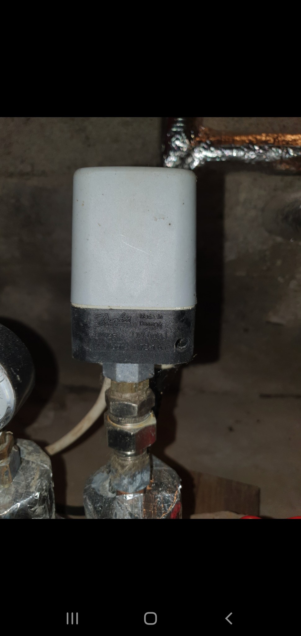

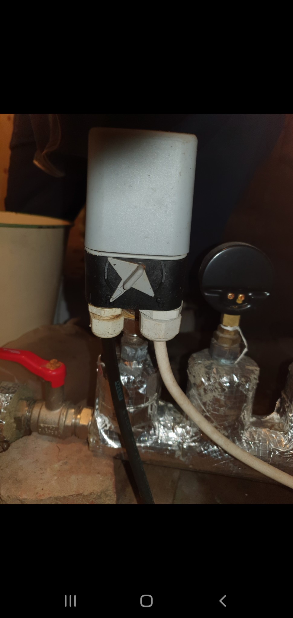

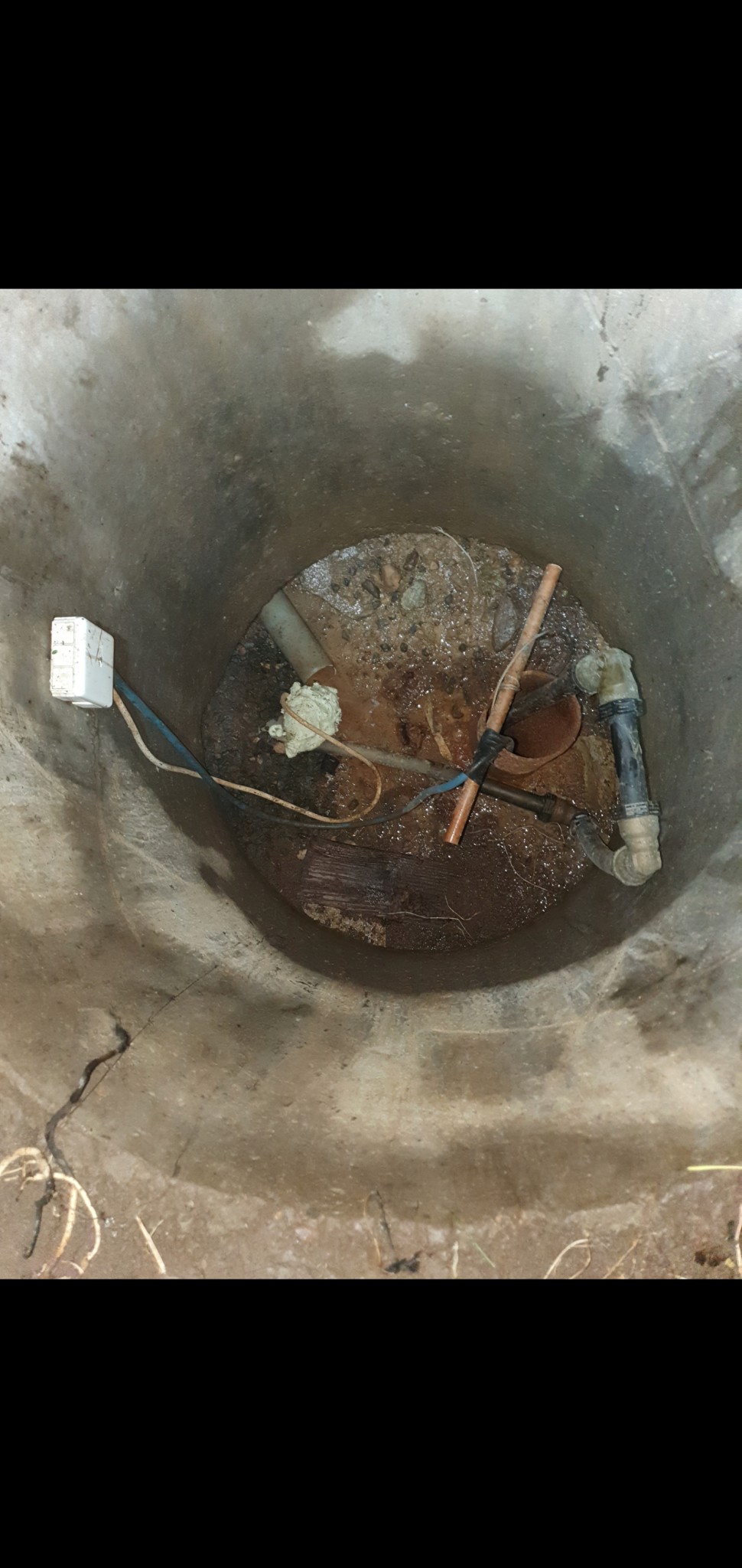

Tack för svar. Osäker, men såhär ser det ut(bilder)

Jag tror bara jag en 1 pump hängandes i brunnen, dvs ingen i huset.
Jag vet faktiskt inte ifall jag kan ställa trycket separat på tryckströmbrytaren. Om någon vet här på forumet får ni jättegärna säga hur :)
På själva tryckströmbrytaren står det:
Danfoss made in denmark
Range 2-6bar
Diff. (min.) 0.72-1bar
Har du vatten nu och det fungerar, så gör inget alla värden som säger är bra, blir varken mer eller mindre vatten, det är trycket i kranen som blir mindre, inget bra

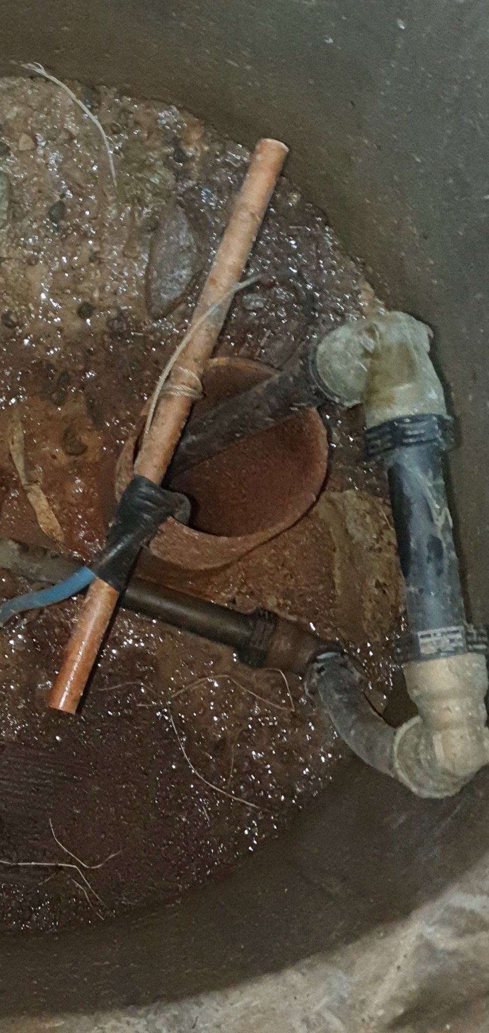

På din första bild gissar jag att man ser foderröret samt en slang och en kabel till pumpen nere i brunnen. Då är det inte en ejektorpump utan en sänkpump vilket är vad man för det mesta använder idag. Jag tror inte heller att du behöver ändra något.

Blev ju himla dålig kvalite, testar igen.
Det går en vattenslang ner, sen elkabel till pumpen som hänger där nere. Men läser jag det du skrev igen så var det så du menade.. :-P
Jag försöker söka på sänkpump på rinkabyrör men hittar bara "djupbrunnspumpar/djupvattenpumpar"
Är det samma sak?
  • Vattenslang och elkabel kopplad till en pump nedsänkt i en brunn.

I det fallet bör du nog lita mer på Rinkabyrör än på mig beträffande vad typen heter. Det är i alla fall ingen ejektorpump.

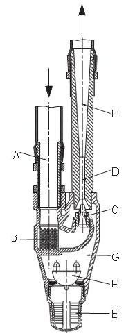

En ejektorpump är en pump som drivs av det pumpade mediet. Man har således en pump uppe som pumpar ner vatten under högt tryck till ejektorpumpen. https://sv.m.wikipedia.org/wiki/Ejektorpump
Teknisk ritning av en ejektorpump med markerade komponenter och flödesriktningar.
Men du har en elmatning ner till pumpen, så du har en elektrisk pump.
De benämns lite olika men är en typ av dränkbar elektrisk pump. Just sådana du hittat på Rinkabyrör.
