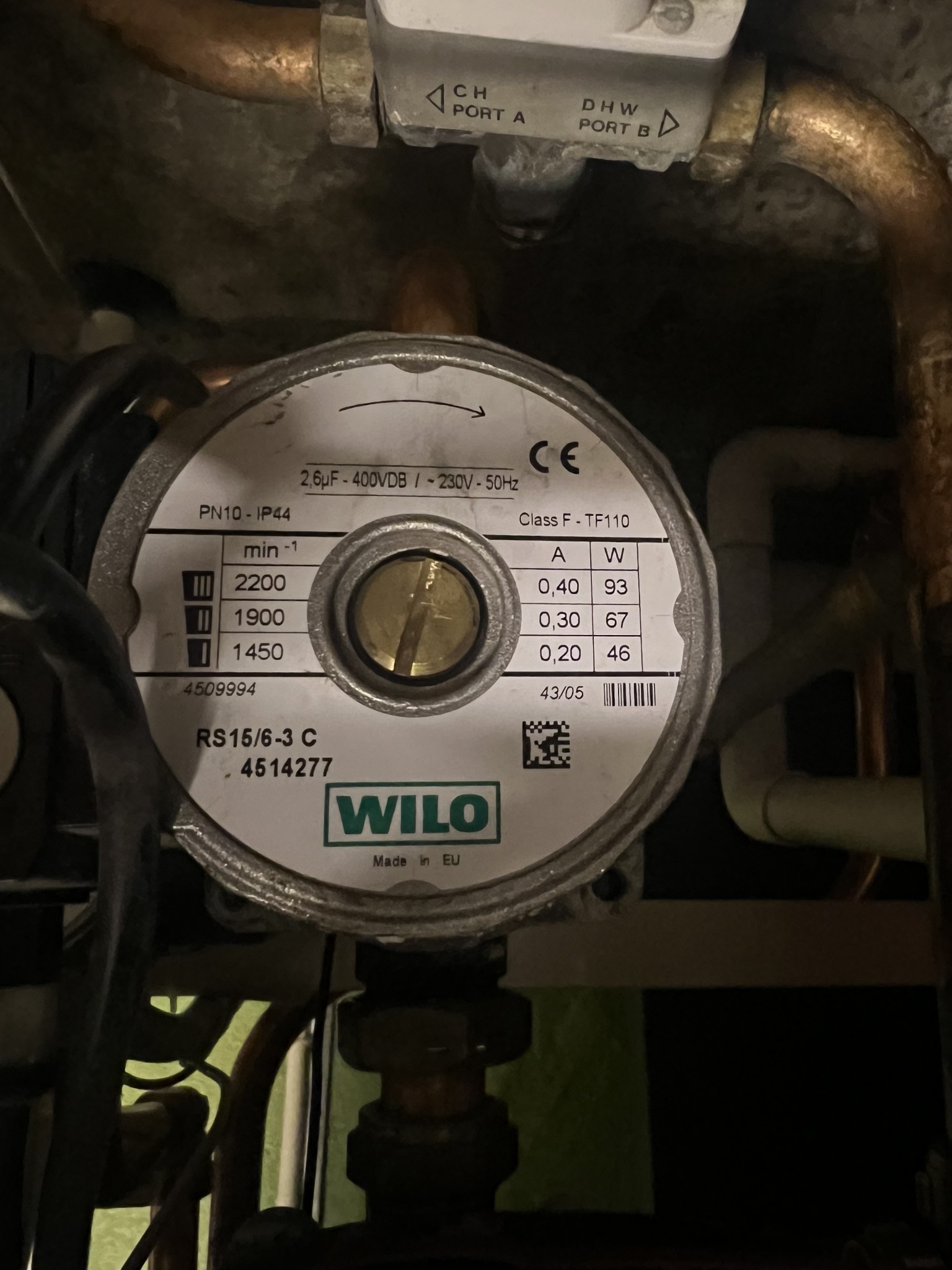

Nu är det så att min cirkulationspump på värmepumpen har gått sönder, den roterande axeln sitter helt fast. Ska därför byta ut den.
I dagsläget sitter det en Wilo-pump där som roterar medurs, hittar knappt några pumpar på nätet som roterar åt det hållet. Min fråga är om jag kan byta ut den mot en som roterar moturs? Spelar det någon roll?

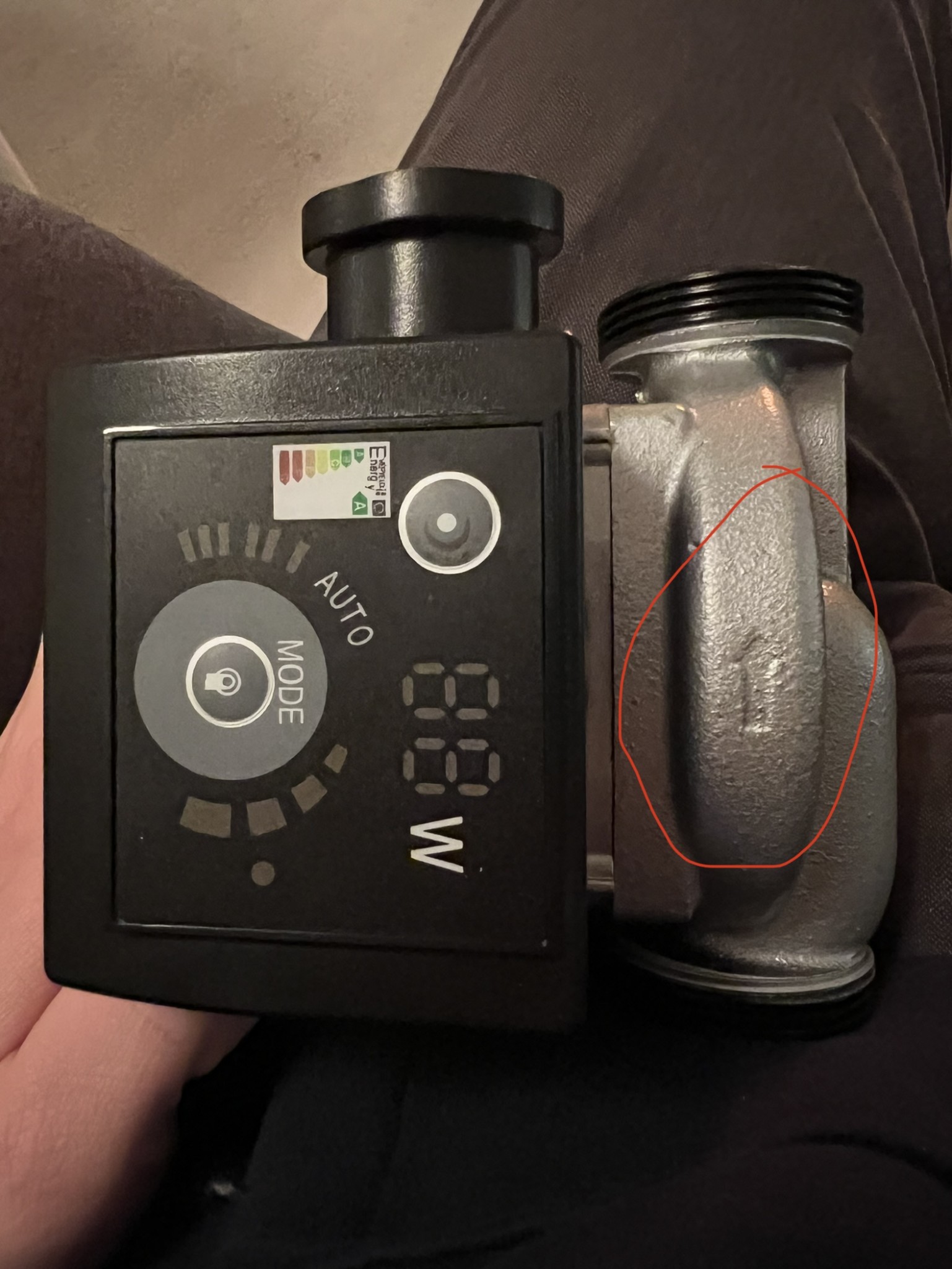

se bilderna nedan, har som sagt Wilo idag och funderar på att byta till Cur Aqua.

Skit i rotationsrikning å kolla på pilen på pumphuset istället så de är åt rätt håll dit flödet ska tryckas
Ah toppen. Tänkte bara dubbelkolla så rotationshållet inte har någon större betydelse. så det är alltså bara pilen på bilden nedan jag ska bry mig om?
