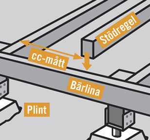

Skall bygga en altan och har kört på 50cm plintar. Har en höjdskillnad på 23cm så om jag sätter den högsta strax ovanför marken kommer de som ligger längst ner bara att ha ca 35cm under marken.
Räcker detta i Halland?
Tänkte lägga makadam i botten och även hört man skall slänga i en fiberväv innan för att minska mixing av material antar jag? Behövs detta packad väldigt hårt samt hjälper det om jag gör typ 15cm makadam för att kompensera för enbart 35cm under marken?
Jag hade grävt ner plintarna ordentligt, dvs strax över marken och däri satt i kortare stolp, som bärlinan sedan kunnat fästas i.
  • Illustration av en byggkonstruktion med plintar, stödreglar, bärline och angivna cc-mått.
