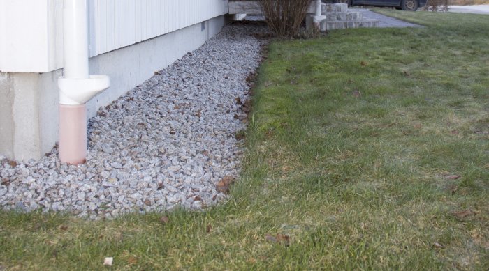

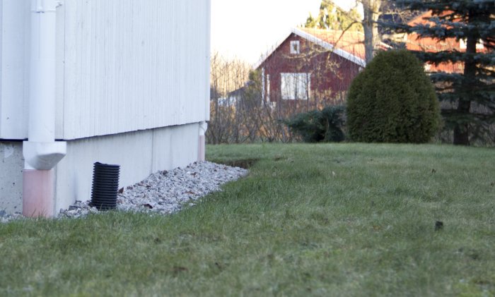

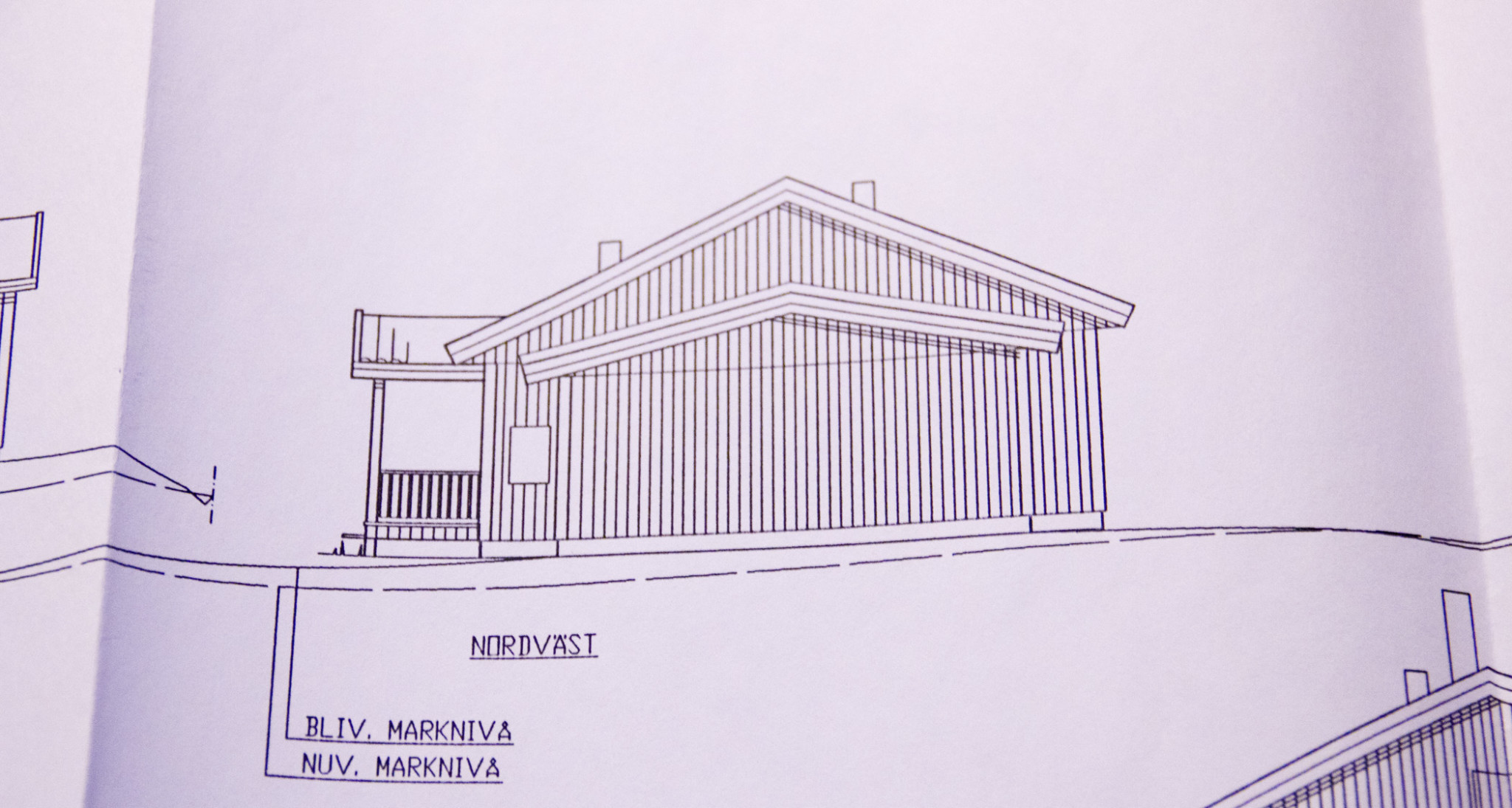

Hej, vi har nyligen köpt ett Älvsbyhus från 2005 med krypgrund som jag inbillar mig är svåravfuktad. En Acetec PD-250 sorbtionsavfuktare går tungt för att orka med att avfukta trots flera optimeringar.
Jag har reagerat på att marklutningen från huset är bristfällig och jag misstänker därför haltande dränering. Huset är 10 år gammalt och jag vet inte hur lutningen såg ut innan tomten finplanerades, men mäter jag med vattenpass och linjal verkar det som lutningen är 0 från husgrunden.
Cirka 60-100cm ut från husgrunden ligger grus/makadam, men nivån ligger i höjd eller under matjorden. Det var svårt att få på bild men förhoppningsvis kan nedan bilder och illustration förklara vad jag menar.
Jag har två frågor som jag hoppas få inspel och råd på:
1: Borde jag fylla upp med makadam mot grundmuren för att få en bättre lutning från huset? Se nedan illustration:

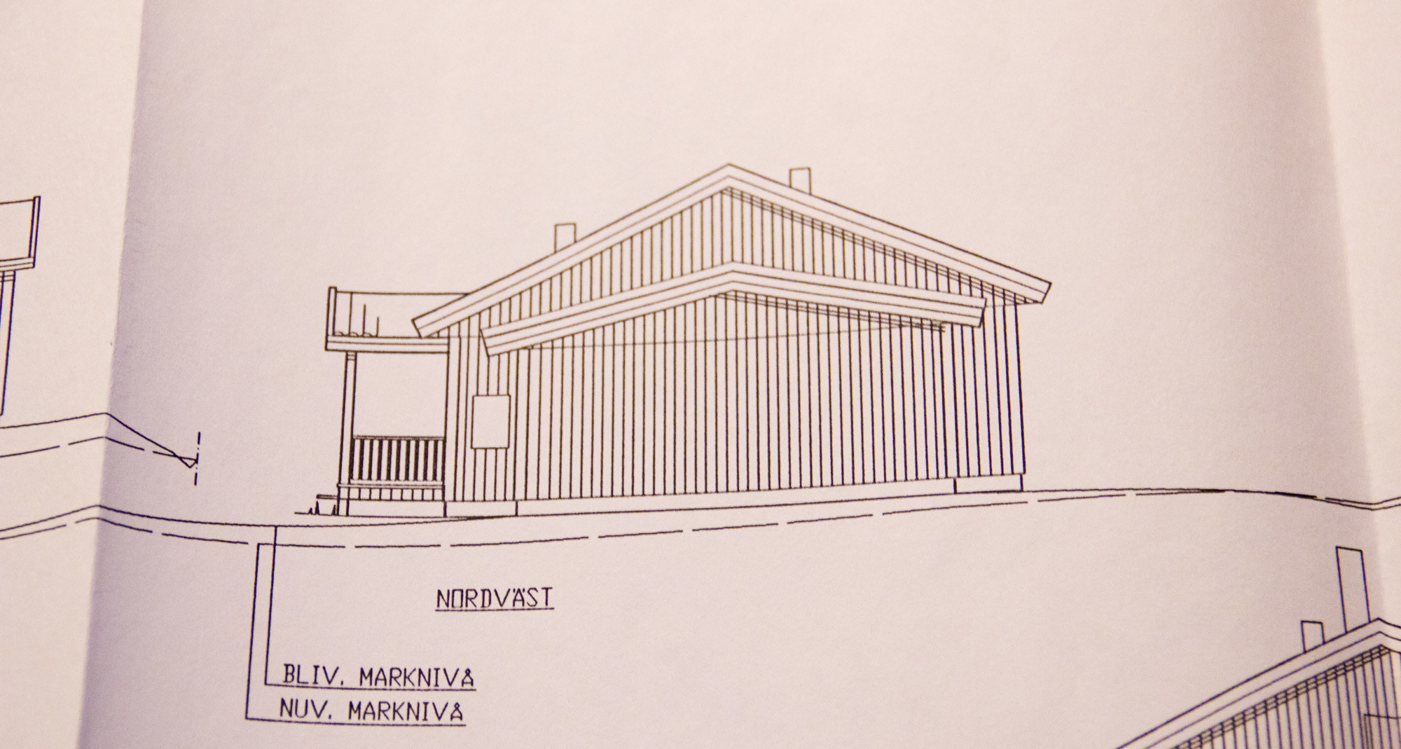

2: Enligt byggritningar skulle huset byggas med planerad marklutning från huset, men idag kan jag inte se eller mäta fram någon sådan. Kan det vara felgjort? Eller finns lutningen i underliggande marklager under matjorden? Eller kan marklutningen har förändras under tid?

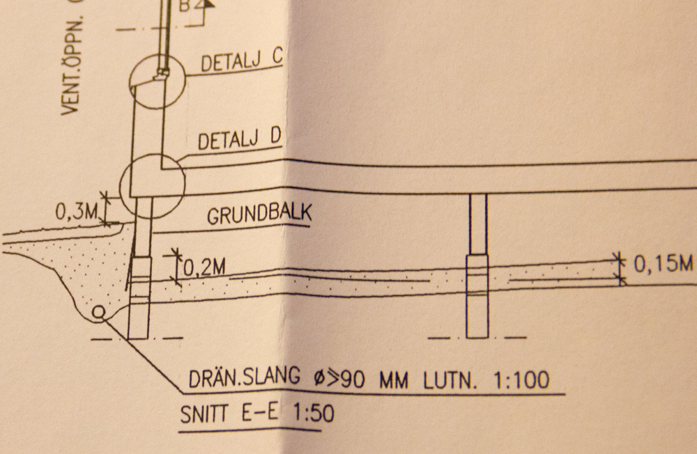

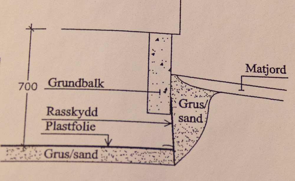

Tack för ditt inspel SBH. Jag vet inte om det är nedan du menar, men de här bilderna hittar jag i dokumentationen.
Dokumenten ser ut som en rekommendation från Älvsbyhus, och om det verkligen är utfört såhär vet jag inte.
Den där grunden har Älvsbyhus kört med hur länge som helst och byggt flera tusentals hus med (med lite små-variationer över åren då man använt sig av olika sätt att avfukta grunden). Även om den har sina nackdelar, så går det att få till en fungerande grund, men kan krävas lite lokala anpassningar beroende på dina specifika markförhållanden.

Det ser ju faktiskt ut som om det inte är någon dränering! Mycket märkligt måste jag säga... Har du möjlighet borde du fråga hur Älvsbyhus har tänkt sig detta?! De kanske har lagt dränering, men det ingen utritad på bilden iaf.
