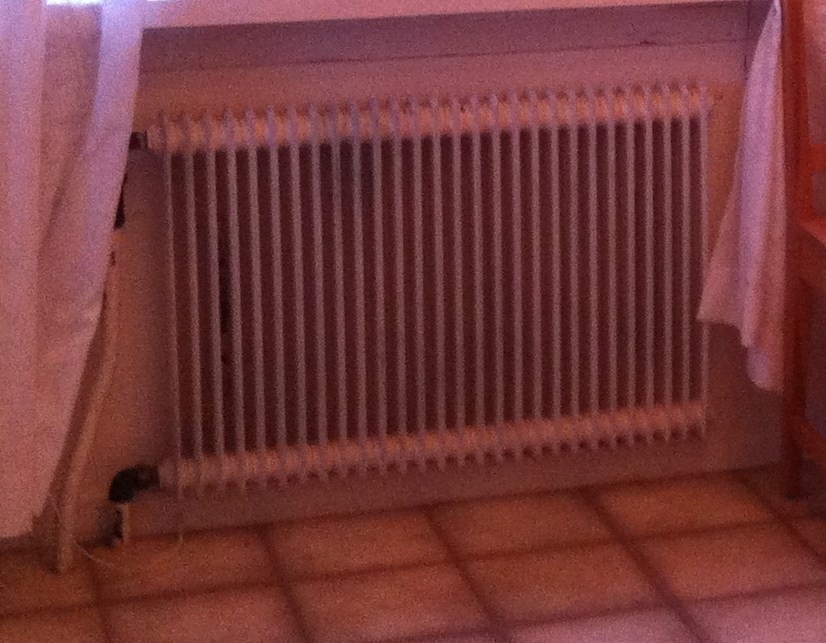

Vissa element vet jag att dom läker (från där man reglerar värmen så det rinner ner längs röret)
Endel element är borttagna så det finns inte under varje fönster. Dom elementen som finns nu är jättefina enligt mitt tycke. Men något stygg i färgen och finns lite rost på utsidan, kan ju vara rätt rostiga invändigt då denna kallställning + tömning har pågått i ca 5-7år. Huset har stått obebott sen 2004 så jag har egentligen inte riktigt så stor koll på när det började att användas som sommarhus.
Jag kan slänga ut en bild på ett av elementen, dock ganska dålig bild.
Det är tjocka rör så dom är själv cirkulerande tydligen. Är de det som menas med öppet expansionssystem?
Kanske syns lite dåligt ...

Snygg radiator, de borde ju inte vara hopplösa att renovera!?Rauur skrev:
Självcirkulation innebär att hetvattnet når radiatorerna "automatiskt" utan pump, genom att hett vatten utvidgar sig och stiger.
Expansionssystemet ser till att inte systemet sprängs sönder när vattnet utvidgas. Öppet expansionssystem innebär att systemet har kontakt med fria luften via expansionskärlet, vattnet stiger upp i kärlet. Detta i motsats till slutet expansionssystem där utvidgningen tas upp av ett membran, utan kontakt med fria luften.

Ja dom är fina elementen, men om dom skulle vara hemskt rostiga invändigt, hur fixar man sådant?
