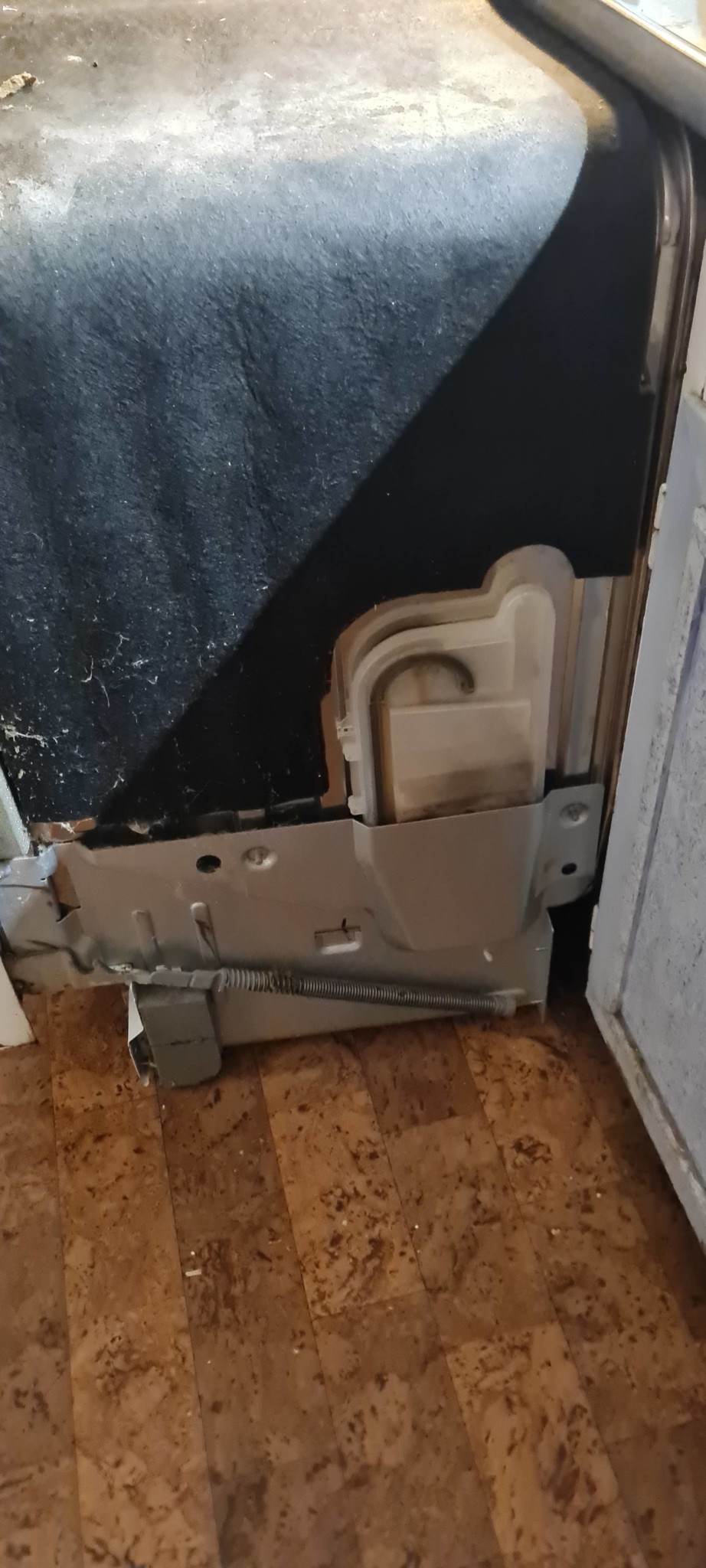

Komponent på sidan av en maskin, möjligtvis relaterad till vatten, vid ett smutsigt golv.
Måste med få fråga vad är detta för något på sidan utav maskinen.Har det med vattnet att göra
Nej. Tryckvakten är samma sak som pressostat. Den ser till att maskinen fyller till en viss nivå/tömmer helt. Magnetventilen är en helt enkelt en ventil som öppnar sig eller stänger sig och det gör den inte om tryckvakten ej fungerar. Är det klägg i nivåslangen så funkar inte pressostaten. Det kan även var skit i pressostaten som gör att den inte anser att det är tomt i maskinen när den tömmer. Vid all undersökning av maskinen är det viktigt att man inte har elen inkopplad.
Åtkomst till pressostaten och nivåslang når du framtill på maskinen genom att ta loss sockeln. Visst kan det även vara strul med Magnetventilen men då skulle den inte varna om att den inte kan tömma sig. Det är luftkammaren du ser på bilden.

Men med din modell kan det även vara inloppsventilen.
Ta bort silarna.
Titta uppifrån ner i brunnen.
Klockan 11 är det en kanal/öppning till en luftkammare.
Koppla en slang på diskbänksblandaren och spola varmvatten i denna öppning med bra tryck tills inga klumpar kommer ut.
Va beredd på att tömma ur vatten mellan varven.
