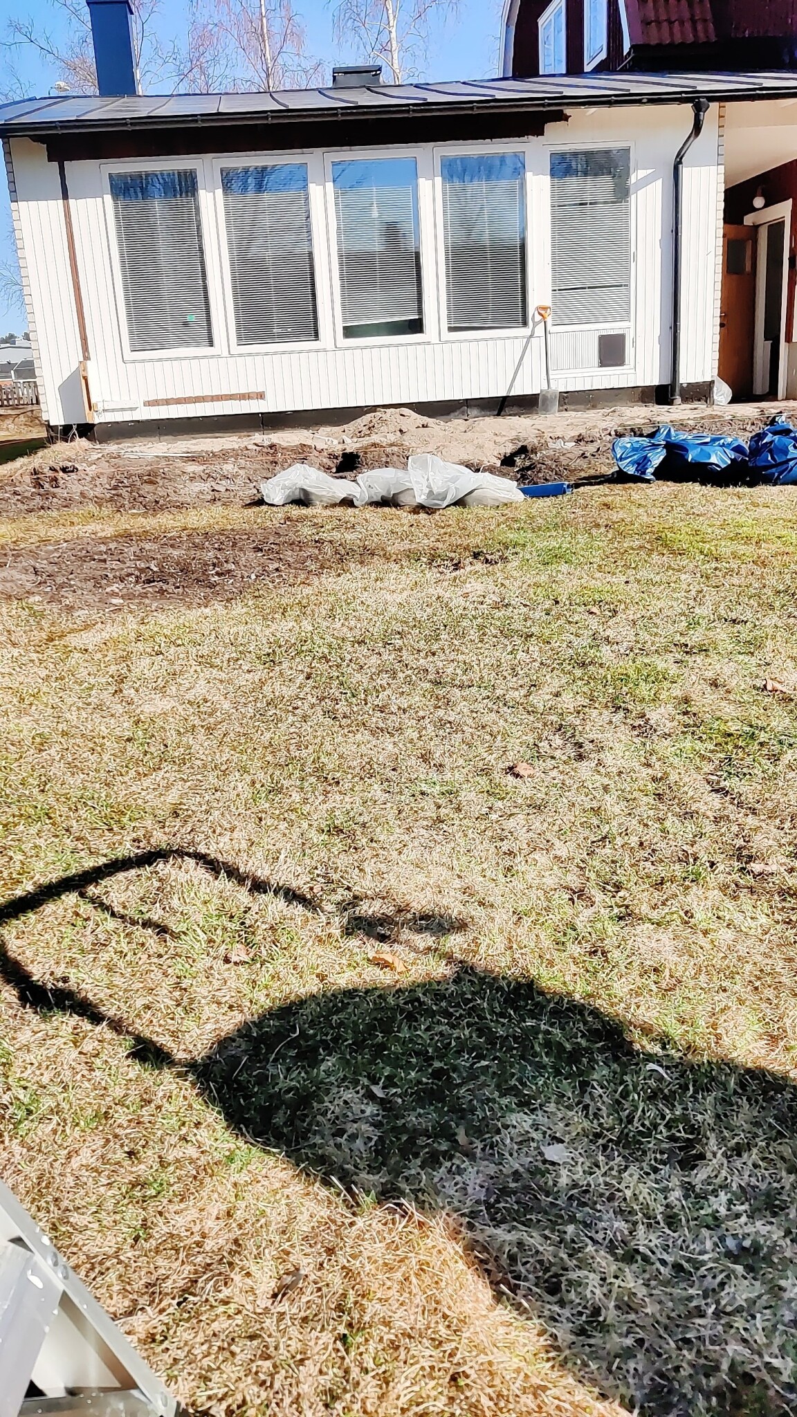

Tjenare! Har tänkt bygga en altan i anknytning till våran utbyggnad. Min tanke först var att den ska stå på plintar men efter rivning av den gamla altanen så upptäckte vi att det är c.a. 50 cm sand under och under sanden är det mest lera.
Totalt kommer det att vara 3 bärlinor. Tror ni att det skulle fungera att bärlinan som är längst in mot huset kan vila på trädgårdsplattor som ligger på sanden? Förutsatt att man jämnar ut det så att det blir rakt och fint? Tänker även lägga en markduk på sanden först. Kan det uppstå något problem? Vad tror ni?

Inga problem att ställa det på plattor så länge marken är stabil.
Glöm inte något kapillärerbrytande mellan trät och markstenen bara
