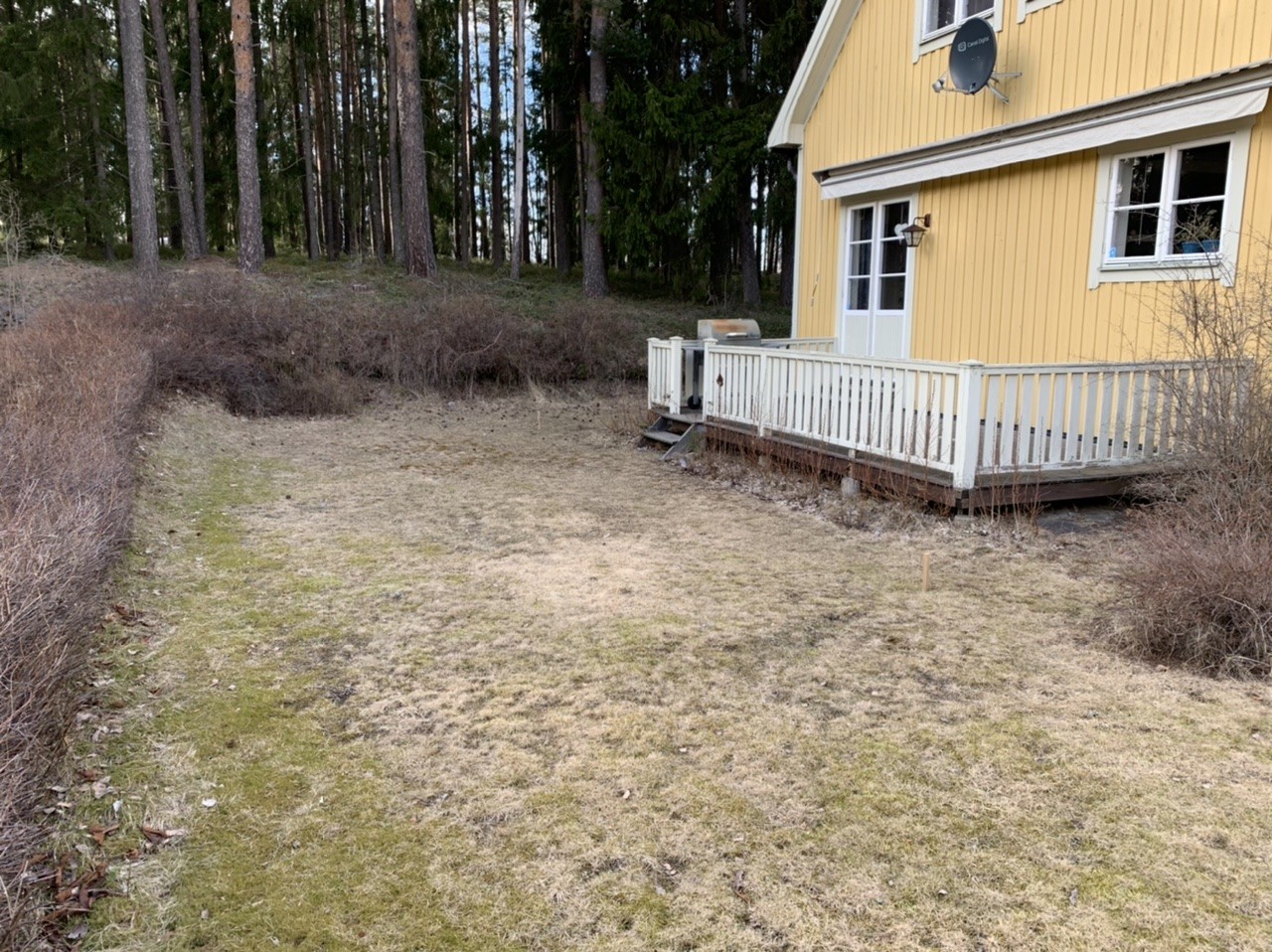

Det här är alltså vad jag refererar till som min altan. Det kanske är helt fel? Räknas det här istället som ett trädäck och då gäller alltså inte begränsningarna som tidigare nämnts?
  • Trädäck intill ett gult hus med vita räcken och skog i bakgrunden.
Claes Sörmland
Det ser ut som en icke bygglovspliktigt trädäck tycker jag.
Dowser4711 och 1 till

Det där räcket är väl på gränsen till plank i och med att det är så tätt. I så fall krävs bygglov för planket om du bygger vidare i samma stil längre än 3,6 m från huset.
4,5m gäller alltså inte trädäck under 0,5m och du kan täcka in hela tomten om du så önskar

Jag har mailat kommunen för att vara på den säkra sidan men det låter ju som att jag kan bygga ut ungefär som jag tänkt mig utan att jag stöter på problem.
Men snackar man trädäck så gäller alltså generellt varken max 4.5m från grannen eller max 3.6m ut från huset?
Förvirrande! :)

Precis, du får ha trädäck på hela din tomt om du vill. Men inte (upphöjda) altaner eller plank det kräver bygglov och ofta vissa avstånd till grannen.
