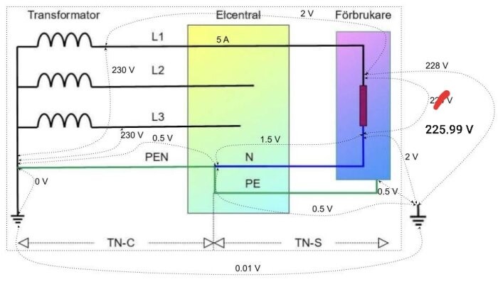

Här är en lite modifierad bild ifrån artikelserien som visar vad Hasse beskriver.
Att det är (nästan) samma potential mellan N och PE beror först o främst på att de är sammankopplade, om inte i elcentralen som på bilden så i transformatorn. Men du har rätt i att det går en ström i N som ger ett spänningsfall. Bilden nedan försöker visa vilka spänningsfall det normalt kan handla om.
[bild]​
Ledningarna har en väldigt låg resistans (typ 0.4 ohm sammanlagt) jämfört med en belastning som har en resistans på åtminstone några tiotals ohm. Strömmen genom hela kretsen blir alltså I = U / R = 230 V / (100 + 0.2 + 0.1 + 0.1) = strax under 2.3 A. Strömmen är densamma i alla punkter (om vi antar denna enda last).
Om man då beräknar spänningsfallet över ledningarna och över belastningen så ser man att nästan alla 230 V hamnar över belastningen. Om du står vi tvättmaskinen och tar i N och PE samtidigt som bilden visar så har du där en potentialskillnad på ca 0.23 V, lika med spänningsfallet i N fram till den punkt där den är förbunden med PE. Det går ingen belastningsström i PE så den har samma potential mot N i alla punkter.
Om det däremot skulle handlar om en kortslutning, då är resistansen i belastningen nära 0 och det blir helt andra spänningsfall i ledarna. I detta fall kommer du att känna ca 230 / 4 = 57 V mellan N och PE vid förbrukaren (du känner spänningsfallet över ca 1/4 av ledningens totala längd).
Förlåt för jag väcker en gammal tråd. Har bara funderar på detta i en dag nu. Jag kanske tänker fel men spänningsfallet som sker i PEN ledaren som i din bild visar 0.23v eftersom att PEN och PE är sammankopplade i te,x elcentralen får man inte denna potential mellan skyddshöljet på alla jordade appartare och sann jord då? Låt mig säga att belastningen är mycket stören en 2.3 A och istället te.x 20 A 0.1 (ohm motståndet i PEN ledare) U=0.1*20=2v då har man istället 2v mellan jordade apparater och sann jord? Antar att detta fortfarande är för litet för att känna av. Men anta att man är i en anläggning med hög zför (förimpedans) och det inte längre är 0.1ohm motstånd i pen ledaren men istället 0.3ohm tänker att det kanske inte är omöjligt i en anläggning ute på landet. U=0.3*20=6v Tänker 6v kanske man känner av? Bifogar en bild från en annan av dina trådar bo som kanske enklare förklarar hur jag tänker. Där du vissar att det blir 0.5v volt mot sann jord. (sann jord kanske är fel utryck)
  • Diagram över elsystem med transformator, elcentral och förbrukare visar spänningsfall och värden, inklusive PEN-ledare och skyddsjord, med olika voltangivelser.
Ja det får man!
Det stämmer.
Du kan trippla den siffran då det kan vara oförskämt hög förimpedans i många stugor på landet.
Jag kallar det sann jord så jag tycker ju det är bra när man vill tydliggöra skillnaden mellan skyddsjord och sann jord. Jag brukar kalla det moder jord också som kanske är tydligare. TS ursprungliga fråga använde ordet "jord" vilket jag tolkade som skyddsjord, men det kan lika gärna vara moder jord.
Men du har helt rätt. Spänningsfallet orsakar en potential mellan skyddsjord och moder jord som kan vara besvärande. Dock ska det finnas jordtag längs med linjen så det är nog sällan det blir kännbara spänningar. Med ett eget jordtag anslutet till elcentralen så sjunker dessa spänningar ganska mycket, men inte jättemycket då resistansen i ledningarna inne i huset vanligen är högre än resistansen i PEN-ledaren i mark.

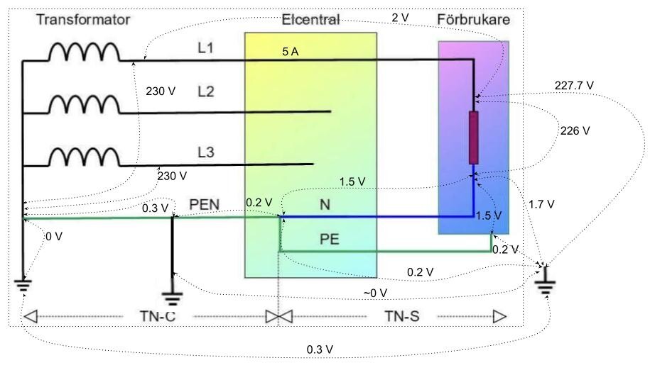

Jag hittade originalbilden och modifierade den med ett nytt jordtag mitt på linjen. Då bör det bli ungefär så här:
Illustration av elnät från transformator till förbrukare med spänningsfall och jordpunkter markerade, visar olika potentialskillnader och ledare.
Det är den lilla stumpen PEN mellan anläggningen och första jordtaget som man upplever mellan skyddsjord och moder jord.
X xeya skrev:
Har även en annan fråga till dig ångande varför spänningsfallet sjunker med hjälp av ett lokalt jordtag är det för resistansen sjunker i PEN ledaren eftersom moder jord då blir paralell kopplad tillbaka till transformatorn via marken via det lokala jordtaget.
Till viss del, men bara lite. Moder jord är visserligen är oändligt bra ledare, men begränsningen sitter i jordtagens övergångsresistans som kan vara flera 10-tals ohm.
X xeya skrev:
Eller har det med at göra att då sann jord får samma potential som själva späningsfallet i PEN leddaren i marken.
Ja, det är så jag ser det.
Det går ingen ström i jorden som är mätbar. Strömmen som orsakar ett spänningsfall går i PEN-ledaren.
Med ett extra jordtag så får man i bilden en potentialskillnad mellan jordtagen vid transformatorn och på linjen på 0.3 V.
Moder jord runt om detta jordtag i elcentralen får då potentialen 0.3 V mot transformatorns mittpunkt.
Samma potential uppstår då i "jordtaget" längst till höger i bild som den tänkta gubben har foten på.
Därför förändras spänningarna mellan de olika punkterna så som jag ritat jämför med bilden i ditt inlägg. Beröringsspänningen mellan skyddsjord och moder jord sjunker med ca 0.3 V.
Det är ungefärliga siffror. Jordtagets potential har en viss utbredning. Så länge det inte går en ström i moder jord så kan den utbredningen vara stor. Jämför med skyddsledaren i bild mellan elcentralen och apparatens hölje. Där går ingen ström, så den får vid apparaten samma potential som i elcentralen.
