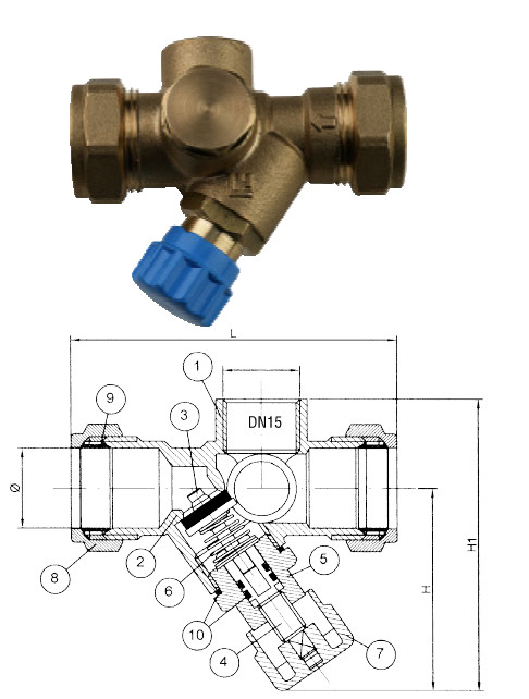

Vad gör respektive ratt av d två? Det är övertrycksskydd på inkommande vatten som jag förstått det men jag har bara koll på den äldre modellen som ser ut som en "ångvissla".
Har skrammel i rören när man öppnar kranar m.m. men om jag skruvar in den snedställda ratten på baksidan försvinner det.

Den övre blåa ratten är en säkerhetsventil som redan nämnts.
Jag tolkar det visuellt som en ESBE VSB132 DN15 med gissningsvis ett öppningstryck på 9bar.
https://www.vvsbutiken.nu/dokument/prod_218_5003208_gruppfil.pdf

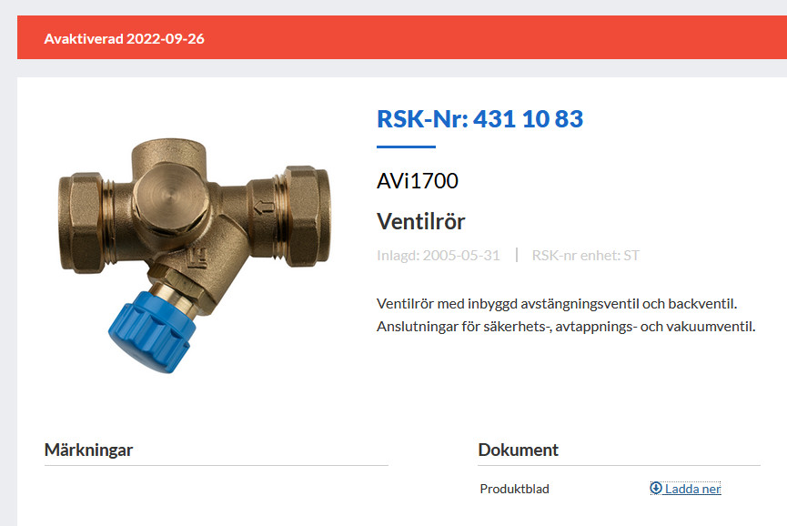

Den undre detaljen, som säkerhetsventilen är gängad i, ser ut att vara ett ventilrör (den korrekta benämningen!) från Ahlells egna märke A-collection. Tyvärr saluförs dessa inte längre, och dom verkar inte skylta med reservdelar heller.
Avregistrerad från RSK-databasen 2022-09-26.
Denna artikel sitter normalt på inkommande kallvatten innan uppvärmning så det blir varmvatten.
Var sitter ventilröret monterad på din anläggning?
Har du provat att "ratten" i helt öppet läge?
Ibland kommer detta "skorret" när inte det blåa vredet är helt öppet.
Men som @lordi även nämner kan funktionen med backventilen vara trasig.

Jo den sitter innan pannan och säkerhetsventilen är kopplad till ett skvallerrör.Krilleman skrev:

Öppnar jag backventilen helt så skorrar det ordentligt, men om jag stänger igen den lite så slutar det. Men inte så mycket att det påverkar trycket i kranarna. Lutar åt backventilen då förmodar jag.
Så som jag tolkar sprängskissen så skall väl backventilen öppnas "automatiskt" när t.ex. en vattenkran i huset öppnas, och sen stängas när flödet i vattenkranen stängs?
Då kan den väl hamna i självsvängning om den är FÖR öppen och mottrycket från fjädern blir för litet?
D.v.s. lite tvärt om...? Eller?
