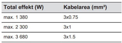

Missförstod. Du menar alltså en vanlig ugn med max 3680 W plus att du ska ha en mikro med grill som drar max 3000 W? Då måste du ha en extra anslutning 1-fas minst 13 A för mikron.
Vad menar manualen till ugnen med "max 3680w - 3x1,5"?
Det avser enbart den korta anslutningssladden, ca 1,5 m.

Fast i samma tabell anges:
Tabell visar relation mellan total effekt (W) och kabelarea (mm²): max. 1380 W vid 3x0.75 mm², max. 2300 W vid 3x1 mm², max. 3680 W vid 3x1.5 mm².
Vad fyller de andra raderna för funktion?
De anger minsta kabelarea på anslutningssladdar för olika effekter. T.ex. kaffebryggare, brödrost etc respektive mikrovågsugn av standardmodell.
OK!
3x1,5 = jord, fas, nolla eller? 1,5 mm antyder 10A, men det kommer man ju inte långt med?
