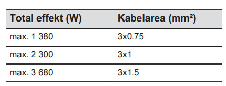

Står i grepp om att renovera köket. I dagsläget har jag (tror jag) 5x1,5mm (10A) in. Frågan är hur långt detta räcker till vad vi vill koppla in?
Hällen (max 7350W, finns effektbegränsning):
Ugnen (max 3680W):
Kombiugn (max 3000W)
Ugn+Kombiugn kan ofta komma att användas samtidigt.
Kan jag komma undan kabeldragning? Kommer inte göra något själv, var inte oroliga. Vill bara planera och förstå.

Måste dubbelkolla. I proppskåpet har man skrivit specifikt 2,5mm på matningen till garaget. Har därför bara antagit att resten är 1,5mm. Är det om det är 16A säkring som avslöjar kabeldimensionen eller?J Josth skrev:
Kan ugn+kombiugn gå på samma fas om det är 16A? Tänker att de respektive maxeffekterna är 3000+3490=6490 W ändå är rätt mycket.
Ja det ska vara 2,5 mm2 om det är 3-fas 16 A om allt är i sin ordning. Väldigt ovanligt med mindre. När är huset byggt?
Missförstod. Du menar alltså en vanlig ugn med max 3680 W plus att du ska ha en mikro med grill som drar max 3000 W? Då måste du ha en extra anslutning 1-fas minst 13 A för mikron.
Precis, fick det tipset så får man både två ugnar och mikro. Då är vi uppe i fyra faser totti, tvek om jag har så mycket i proppskåpet... Behöver mikron 1,5 eller 2,5 mm2?J Josth skrev:Ja det ska vara 2,5 mm2 om det är 3-fas 16 A om allt är i sin ordning. Väldigt ovanligt med mindre. När är huset byggt?

I normalfallet drar man 20mm rör till en spis. Då går det relativt enkelt att dra fram 5 st 2,5 kvmm ldare. I ditt fall behöver du ett extra rör för en enfasgrupp till kombiugnen. Det kan tydligen gå att få fram 5 ledare (2,5 kvmm) i ett 16mm rör också om det bara finns max en krök, och kort sträcka, med smörjmedel. Men det bör man försöka undvika att behöva försöka.Z Zed skrev:
sitter 16A säkringar, så det var ju skönt. Två till hällen och en till ugn. Kvarstår dock att dra fram ytterligare en 16A fas till kombiugnen då?J Josth skrev:
Det sitter 5st 2,5mm idag tydligen. Kollade säkringarna som var 16A. Om det är 20mm tomrör, kan man klämma in en till 2,5 till kombiugnen tror du?H hempularen skrev:I normalfallet drar man 20mm rör till en spis. Då går det relativt enkelt att dra fram 5 st 2,5 kvmm ldare. I ditt fall behöver du ett extra rör för en enfasgrupp till kombiugnen. Det kan tydligen gå att få fram 5 ledare (2,5 kvmm) i ett 16mm rör också om det bara finns max en krök, och kort sträcka, med smörjmedel. Men det bör man försöka undvika att behöva försöka.
Nej. Man ska inte dramer än en grupp i ett rör, om det inte finns väldigt bra skäl att göra på ett annat vis.
