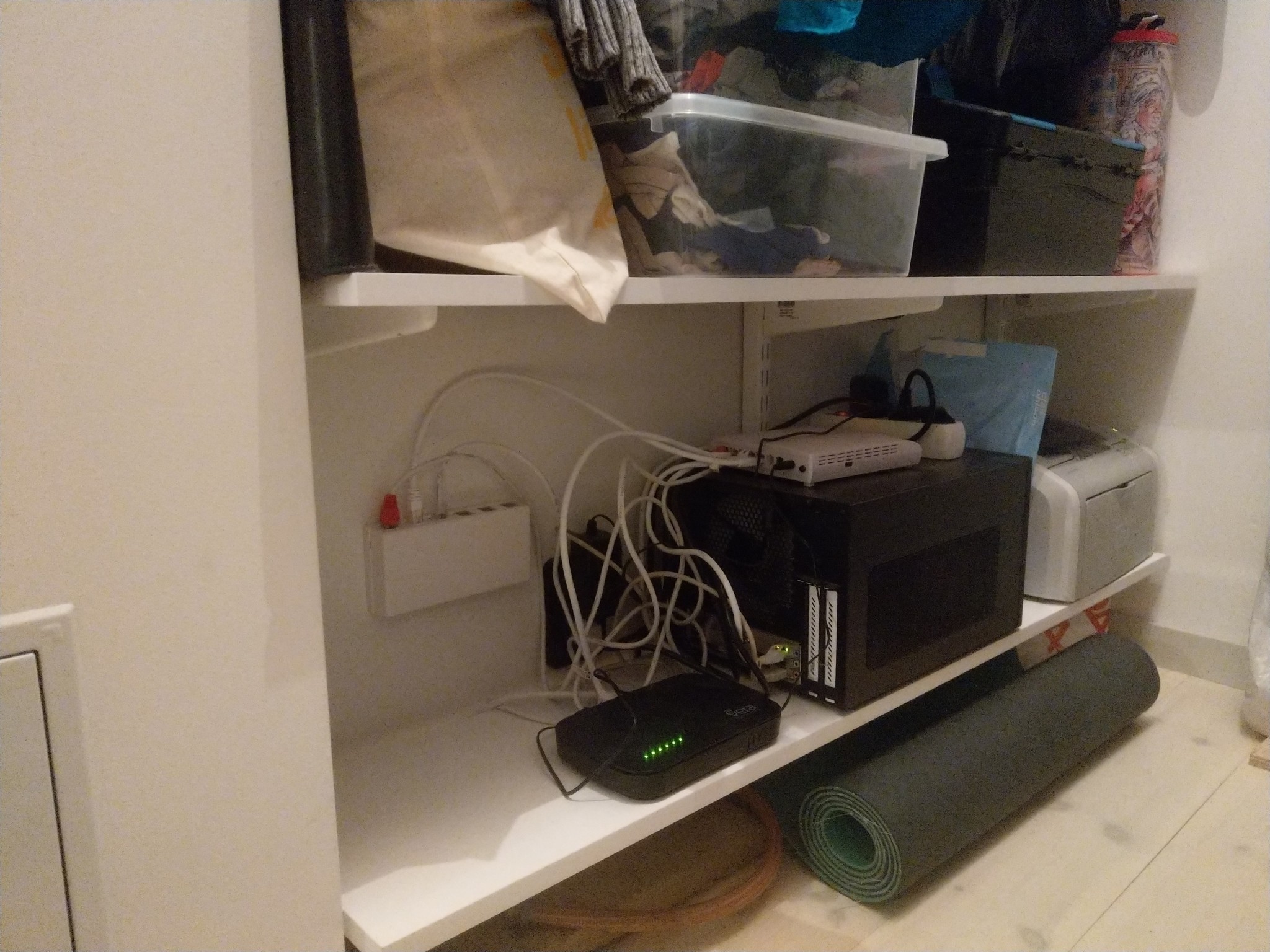

Jag har en hylla i walkin closet för min IT. Skulle behöva ge den lite tid för cable manegement
Oorganiserade kablar på hylla med IT-utrustning i walk-in closet, inklusive router och skrivare.

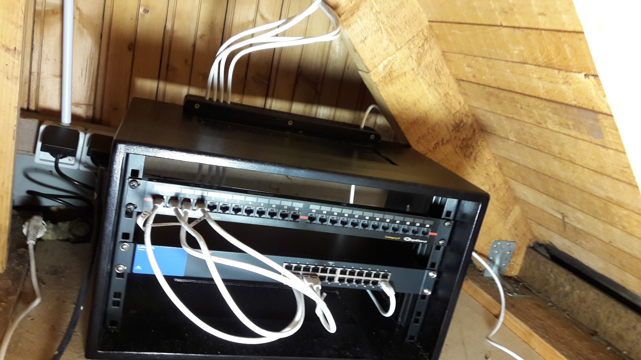

Påbörjat ett LAN i mitt hus.
Hitintills bara dragit fram 4 kablar i de gamla TV-antenn rören på 1:a våning. Skall fortsätta med fler i telefon rören också.
På 2:a våning är det enklare, bara att dra nya rör i sidovindarna.

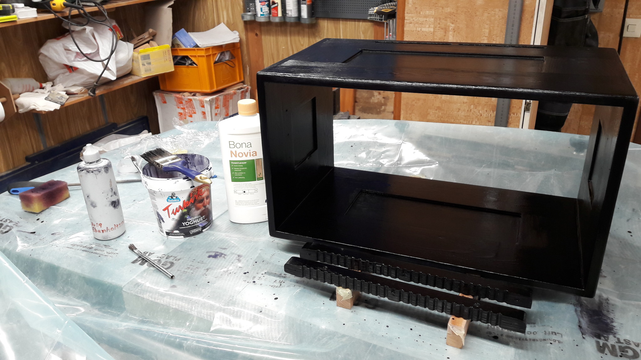

Byggde en 19" racklåda av lite skräpvirke och placerade detta på sidovinden.
Hemgjord 19-tums racklåda i svart trä på arbetsbänk, omgiven av målarfärg och verktyg.
LAN-uppbyggnad med 19-tums rackskåp och nätverkskablar i ett husvind.
