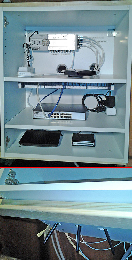

~4 månader senare så har jag nu fått upp ett skåp och fått igång tekniken.
Det blev en Ikea köksstomme.
* Satte extra skiva på baksidan i tänk om att ge mer skydd mot frost/värme samt mer material att montera saker emot.
* Borrade hål på baksidan, de installerade kablarna är någon meter extra så jag ska kunna lossa lådan eller liknande. Därav ser man endel kablage bakom lådan.
* Borrade tre hål under för att låta router-antennerna peka neråt då lådan står på vinden och jag vill styra kraften till fokusera på bottenplan. (bollat tankarna med nördar, och de ska spreta än samtliga rakt ner).
* Modifierade patchpanelen så den är fast i träskivan, dock tvådelad och kan lätt lossas och dras ut som en kassett
* försökt dra kablar så inte signalkablar korsar elkablar osv.
* Sågat öppningar i hyllplanen så det inte ska bli värmezoner, samt för kunna dra kablar givetvis. Bakom modemet sitter två apparatdosor, en med ett vägguttag för el, en för telefon.
Ska snyggatill kablarna samt täta lite öppningar samt placera brandvarnare på något smart vis. Ska luska lite i detta med kommunicerande brandvarnare så alla piper isf.
Hylla 1. Atenn nätdel, antennfilter, och en typ av switch för splitta tv/radio signaler till fler rum.
Hylla 2. Patchpanel, switch..
Hylla 3. Router, modem.
