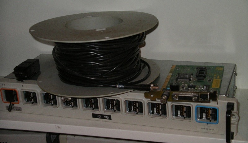

ja absolut. Nu hette ju tråden foton på era nätverkslösningar så det var väl hög tid för en ny bild
En IBM Mau i botten, Ovanpå den en balun som gjorde att man kunde använda ethernetkabel i tokenringnät (bara kabeln inte kort utan man hade tokenring kort med RJ45 anslutningar).
I mitten min felsökningsrulle med RG58 och till höger just ett 3C509 Combo

Sweet kom ihåg när vi hade T/R på firman. Man gick omkring med den där specialnyckeln i bakfickan för att öppna tjuriga portar. Riktigt roligt att felsöka också. Fanns det inte en aktiv variant också CAU? Innan IBM Gav upp och hakade på Ethernet spåret.Mats skrev:[bild]
Jo det fanns aktiva varianter.
Höll aldrig på med IBM:s aktiva men däremot Madge prylar.
De senare var väldigt trevliga för där kunde inte ett felställt kort sänka ringen utan det isolerades bara bort. Man kunde bygga bussnät mellan deras "Mau" också så var det lite besvärligt kabelmässigt så gick det ändå.
Det trevligaste var att den hade en "autobuss" så tappade man en förbindelse i ringen så gick den som buss tills ringen var hel igen. Den funktionen var kalas när man behövde bygga ut med en nod till eller när elektrikern klippte fel kabel...

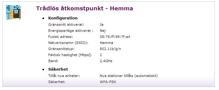

För några månader sedan diskuterade vi problemet med att hastigheten på ett trådlöst nätverk sänks om en enhet befinner sig långt från sin router eller accesspunkt.
Lyckades få en bild på detta idag när jag bråkade med ett nätverk.
Detta är precis efter att en TG789vn startats om. Den sjönk direkt ner till 2 Mbps eftersom en mobil befann sig precis i ytterkant av räckvidden. Några minuter senare var denna uppe i 65 Mbps (Inte max för routern, men max för vissa anslutna enheter).
Detta är den främsta anledning till varför jag alltid brukar uppmana folk att använda kabel i så lång utsträckning som möjligt. Kan vara värt att tänka på när våren kommer och ni har mobilen i fickan när ni är ute och jobbar. Jag skulle inte vilja titta på en film trådlöst på det nätverket då.

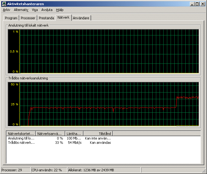

Och så här såg det ut här hemma, alldeles nyss, vid en överföring av en ganska stor fil.
När hastigheten stegar upp till nästan det dubbla, beror det på att jag går och stänger av en gammal bärbar utrustad 11mbit/s 811b trådlöst nät.
Som alltså bestämmer hela nätverkets hastighet, då den är igång.
