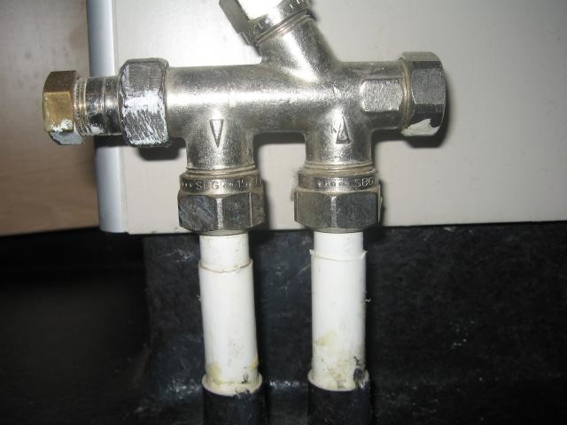

Trodde jag var rätt ute men när delarna kom hem igår så stämmer det inte.
Trodde de gamla muttrarna var M22x1.5 men de är mindre så M22 muttern glappar på gängan men de går fint att skruva på annars så stigningen stämmer.
På muttern står det SBG 15XT, Vad står det för?
Skickar med en bild på det gamla kopplet som sitter monterat idag, detta ska demonteras och jag ville haft en skarvnippel med utv gänor att bara skruva i för att dra upp 2 rör till handdukstorken.

hördu du att ,,,,,jimmyboy_666 skrev:Trodde jag var rätt ute men när delarna kom hem igår så stämmer det inte.
Kan nån hjälpa mig!?
det där ser ut att vara ett koppel för 1-rör system, nu får du lugna dig lite och kolla upp om din handduks tork är avsedd för detta annars blir det väldans kallt i huset vartefter.

Jo ventilen till handdukstorken är avsedd för 1 rörsystem så det är lungt.
