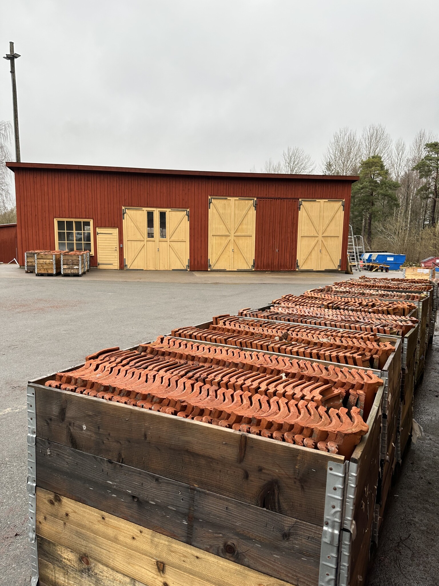

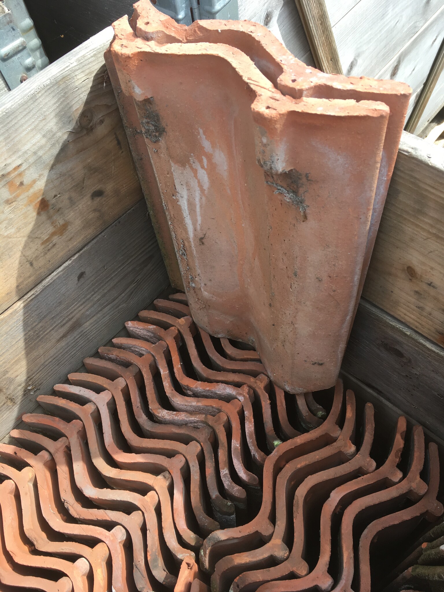

Ha dem inte liggande, de behöver stå för att torka ut bra. Jag driver byggnadsvårdsbutik och handlar med begagnade pannor. Liggande pannor tar mer styrk av fukt och frost och det blir mycket tyngd på understa pannan.M ms2010 skrev:Jag har c:a 600 pannor gammalt handslaget tegel i varierande skick. Samma sorts pannor ligger på uthuset så jag vill inte göra mig av med dem. Har inte plats att förvara dem inomhus utan de måste ligga ute på tomten.

Tak av plåt är bra. Stapla dem gärna på pallar med kragar likt bild
