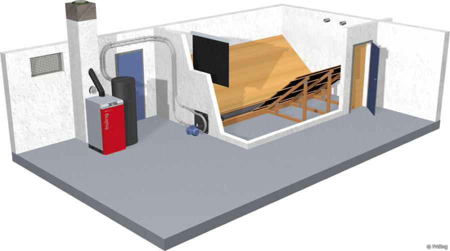

Jag har en stor gammal oljetank i källaren, men skall gå över till pellets. Panna och tank står i olika rum i källaren, vilket jag förstått är bra ur ett brandrisksperspektiv. Jag hade önskat att återanvända oljetanken som ett gigantiskt pelletsförråd. Är det möjligt, vettigt, görbart med små enkla medel, osv?
Jag har ju tänkt en del på det själv, och det är väl två skruvar som gäller och ett litet mellanförråd?
Tips, tankar (no pun intended) och förslag mottages tacksamt.
Så klart det är möjligt, "Med enkla medel" beror ju på hur bra du är på att svetsa och vilken tillgång på plåt du har. Du behöver sätta två sneda väggar ner mot bottenskruven (om du inte jobbar med vakuum).
Sen behöver du en manlucka (välj plexiplast så slipper du öppna för att kolla nivån i tanken) sen behöver du så klar påfyllnadsrör och ett ventrör som leder ut, där placeras en filtersäck för att ta upp damm när du fyller på. (Jag förutsätter att du kommer bulka in pellets med pumpbil?

Wow! Supersnyggt! Japp, så skulle jag vilja ha det.

Ja det dammar ganska ordentligt. Det är tråkigt att få en massa pelletsdamm på alla utemöbler, uteplats. fasad, cyklar, bilar, fönsterbleck. Ja du fattar :) utblåset kan med fördel gömmas ex under en liten lucka i altanen. Filtersäcken har du bara monterad när dem fyller, inte annars.

Är det tillräcklig takhöjd för att snedställa tanken

Bra idé. Bygga stöd och luta den 35-40 grader.
Det ska vara en ovanligt stor oljetank om den ska kunna ta emot en bulkleverans. Minimileveransen brukar vara tre ton. En vanlig villatank på tre kubikmeter räcker inte. Man brukar behöva ha utrymme för minst sju kubikmeter pellets och det går inte att fylla ända upp till taket.
