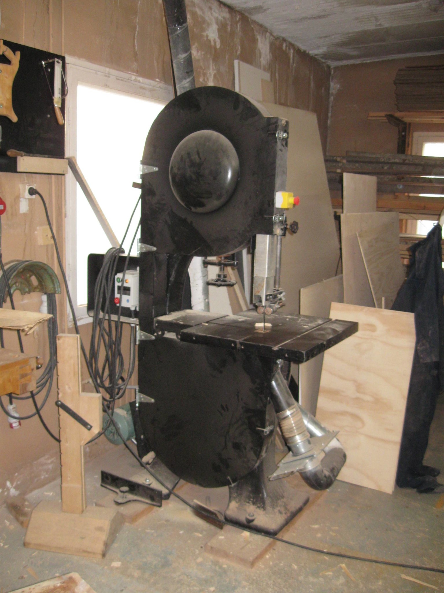

Skyddskåporna på min bandsåg är byggda till stor del av plåt från en oljetank. Bara som ett exempel på vad man kan göra av dem.
