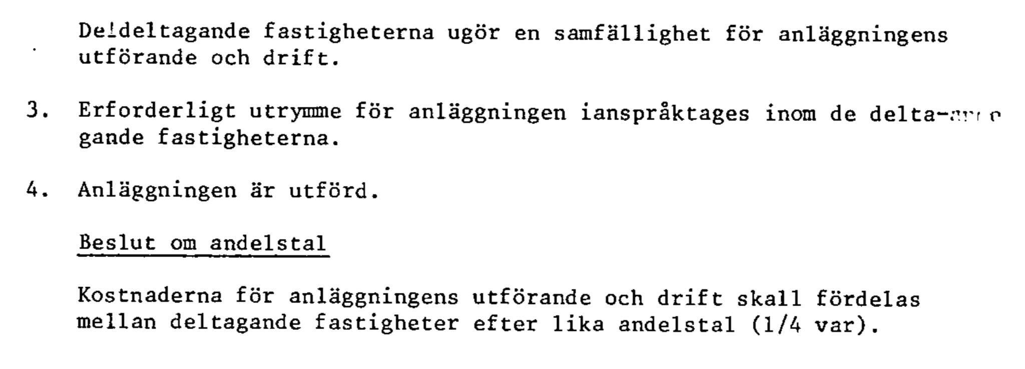

Bor på ett radhus i Västkusten. Huset har två gemensamhetsanläggningar tillsammans med tre hus till. En till vatten och en till spillvatten. Det är dags att laga alla rör och kopplingar men min grannar är ofrivilliga och snåla När det är dags att planera renovering av ledningarna. Till exempel, avloppsrören är minst 110 är gamla och under marken finns sprickor.
Har någon kunskap on hur ska man tvinga dem att betala deras andel i renoveringen? Texten på Läntmäteriet verkar inte ge effekt:
“Alla fastigheter i samfällighetsföreningen är delägare av en gemensamhetsanläggning. De har då både ett juridiskt och ekonomiskt ansvar att förvalta den. Ni tillsammans utgör en särskild anläggningssamfällighet.”

Förvaltningen regleras i samfällighetslagen.
Ni kan antingen ha delägarförvaltning eller föreningsförvaltning, det senare betyder att ni har bildat en samfällighetsförening vars styrelse är den som tar förvaltningsbesluten (även stämman kan ta sådana beslut och deras beslut fungerar som uppdrag till styrelsen att genomföra).
Så första frågan är om ni har delägarförvaltning eller om en samfällighetsförening har inrättats så att ni har föreningsförvaltning? Detta ger olika förutsättningar för diskussionen.

Har ni delägarförvaltning kan du inte tvinga de andra till någonting, mer än att bilda en förening. Har ni föreningsförvaltning är det majoriteten som styr och även minoriteten måste vara med och betala. Dock bara om åtgärderna som beslutas ryms inom anläggningsbeslutet, alltså vad gemensamhetsanläggningen finns till för att lösa.

Det är ett utdrag ur det s. k. anläggningsbeslutet, det myndighetsbeslut enligt anläggningslagen som Lantmäteriet fattade vid förrättningen. Det definierar gemensamhetsanläggningarna.G GG13 skrev:
De accepterar att de måste renoveras, fast de vill inte betala detta.R Räknenisse skrev:Är det du menar att du och grannarna inte är ense om vad, hur och när som ska renoveras?
