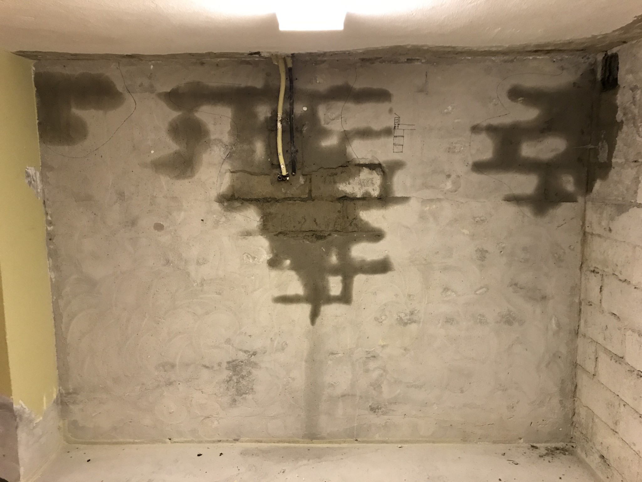

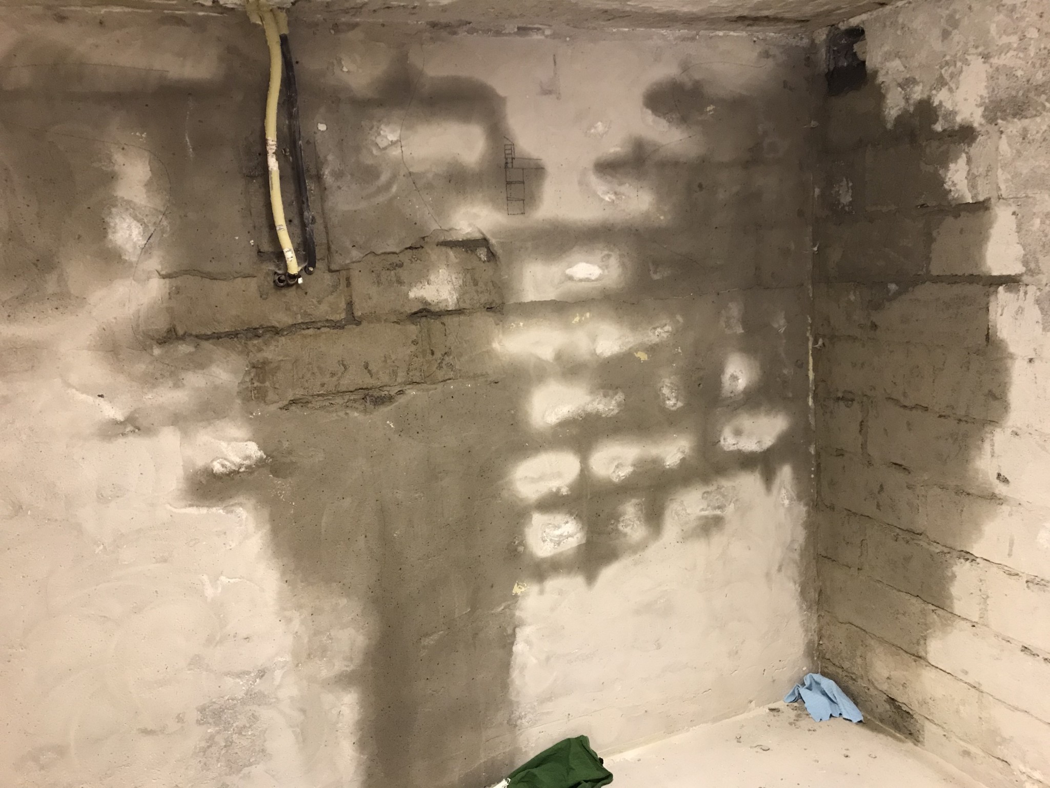

Vi har ett suterränghus från 1965. Under garaget, som ligger i markplan, har vi ett stort förrådsrum, ca 20 m2. Vi har haft återkommande problem med fuktgenomslag i ena väggen under mark. Ovanför, i markplan, finns en slät tegelvägg som vetter mot söder. Vi har dränerat om två ggr, senast för 4 år sedan, då det blev riktigt gjort. Ändå fortsätter fuktgenomslaget, men nästan bara vid kraftigt regn med sydlig vind.
Vi börjar tro att regnvatten går igenom tegelväggen och rinner ner i betongväggen under. Kan det vara så? Det finns ingen fuktspärr mellan betongväggen och tegelväggen, tror inte att man byggde så 1965. Det finns ingen märkbar fukt på insidan av garageväggen ovanför källaren. Har någon något tips hur vi går vidare. Vi bor i Göteborgsområdet.

Hur ser utsidan ut?
R
Häng upp en pressening på tegelväggen några veckor för se om det gör någon skillnad.
S
Kan ju vara slagregnet som når luftspalten bakom teglet när teglet är mättat och som leder ner i grundmuren.

Tack för snabb feedback. Vi har funderat på detta och gör ett försök.

Tack för snabbt svar. Ja, vi har haft fundering på det.
