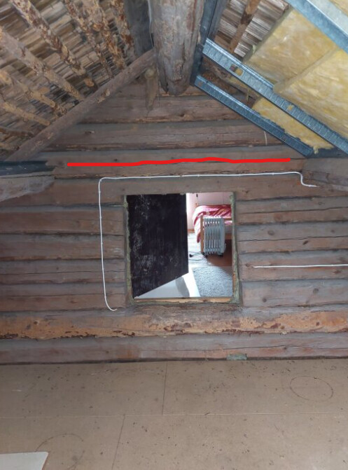

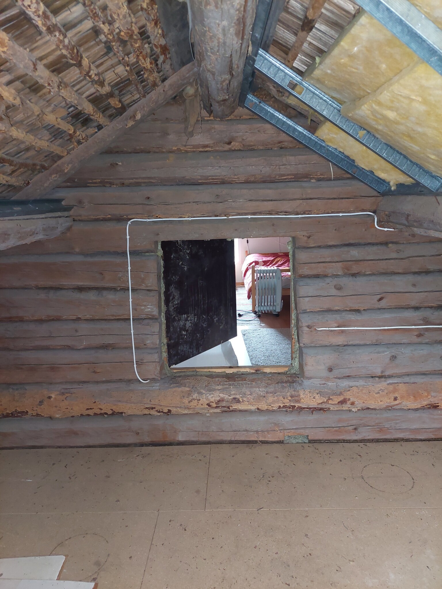

Jag har ett outnyttjat utrymme på övervåningen i ett torp.
Frågan är om det är möjligt att göra öppningen större?
Jag har tänkt mig att ta bort en halv stock neråt och en och en halv stock uppåt.
Fönstret som finns på gaveln i rummet har överkanten på den tänkta överkanten.
Tacksam för råd

Ska du förstora öppningen bör du nog bära av vikten från nockåsen på något annat sätt än i dag.

Min tanke var att det fortfarande är 2 hela stockar kvar som bär nocken

Du bör nog spara denna så hel som möjligt.

Det var ingefär så jag tänkt. Sedan får man stabilisera stockändarna i sidled. (Någon typ av gåt)
Jag har en ny fundering: Om man lastar av nocken med en 455x170 vilande på stocken längst näst längst ner i ett urtag och fäst med fransk skruv i stockarna. Kan man då öka hålet uppåt ytterligare?

Du får nog rita vilken stock du pratar om och hur du tänker. Det handlar inte bara om avlsatning av nock utan hela vägens stabilitet.
Ser att jag tänkte fel. Stocken under öppningen är rund och sticker ut utanför stockarna ovanför. En 45x170 på varje sida om öppningen vore mer rätt
