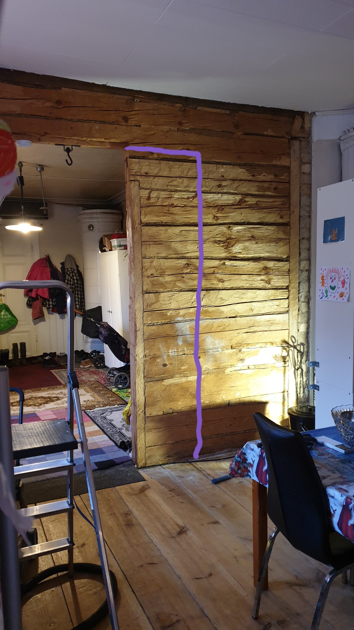

Renoverar för fullt i vår gamla skola från 1867. Funderar på att ev bredda öppningen ca 70cm, sätter man ner ett koben mellan vägg och golv så rör sig väggen något :thinking:, vilket jag tolkar som att det inte ligger vikt på den väggen. Precis ovanför den biten vi vill såga bort är ett dörrhål på övervåningen dessutom. Inga ritningar alls finns på kåken tyvärr.
Nu till frågan, att såga bort 70cm av en sån här timmervägg med dessa förutsättningar, är det ens märkbart i konstruktionen? Tänkte börja fråga här innan vi tar hit nån som får kika på det närmare. :D
  • Delvis målad timmervägg i ett gammalt hus med markerad öppning som användaren funderar på att bredda.
Det går. Men du måste stabilisera ändarna med en gåt eller motsvarande.
Du ska räkna med att allt timmer är bärande i ett sådant hus. Att det kan röra på sig är inget konstigt och betyder inte att det inte är bärande, tvärtom betyder det istället att det skulle behöva störtas upp bättre så att det inte kalvar. Kalvar kallar man det när timmerväggarna bågnar på grund av att stabilisering i sidled är bristfällig i förhållande till tyngden som ska bäras.

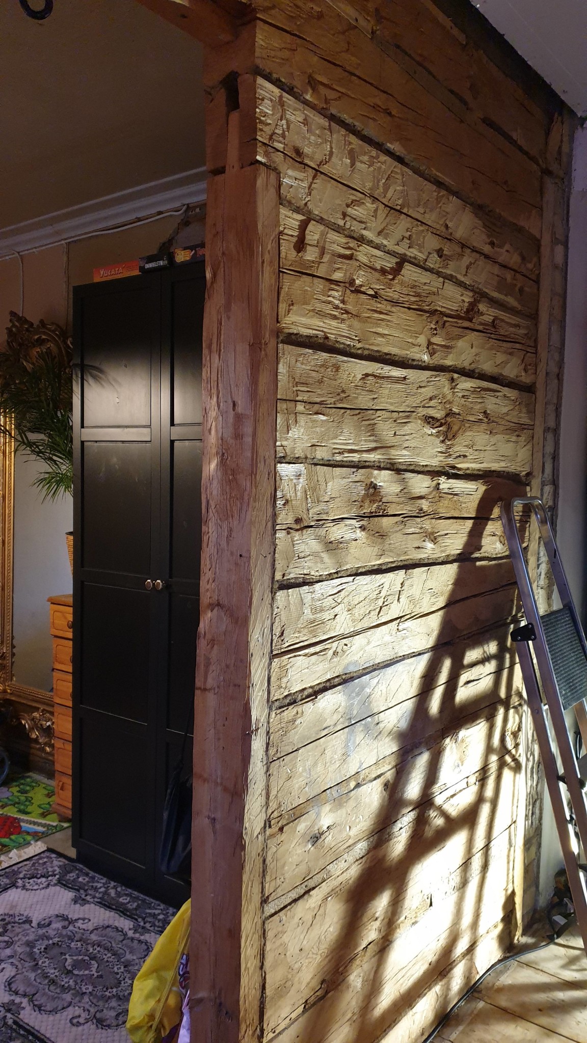

Ja precis, tänkte att vi "flyttar in den" och gör som det varit tidigare i den befintliga öppningen.
