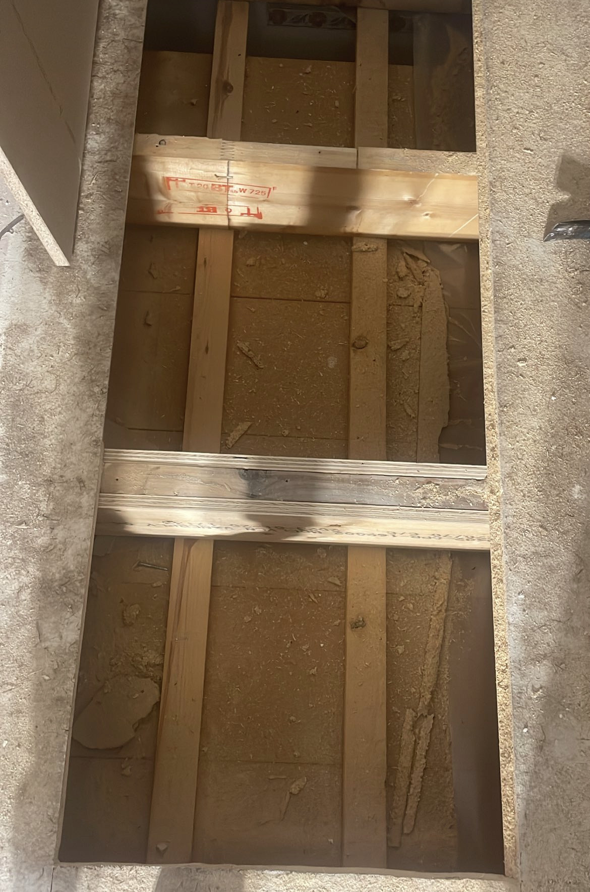

Jag behöver gå igenom ett bjälklag för att dra nytt avlopp till toan. Bjälklaget är cirka 50x220.
jag tänker att jag skruvlimmar 21mm konstruktionsplywood på båda sidor (två totalt 42mm plyfa)
limmar med konstruktionslim (essve esstack)
Min fundering är gällande skruv, vilken typ av skruv bör jag använda mig av längd och bredd? Samt hur tätt bör jag skruva?
Spontant har jag tänkt skruv 6x90 och ca 10-15cm mellan - omlott från bägge sidor längs över och underkant, samt någon i mitten.
tack för tips

Jag hade använt vanligt trälim, esstack känns onödigt, du behöver ju inte att det hugger direkt
