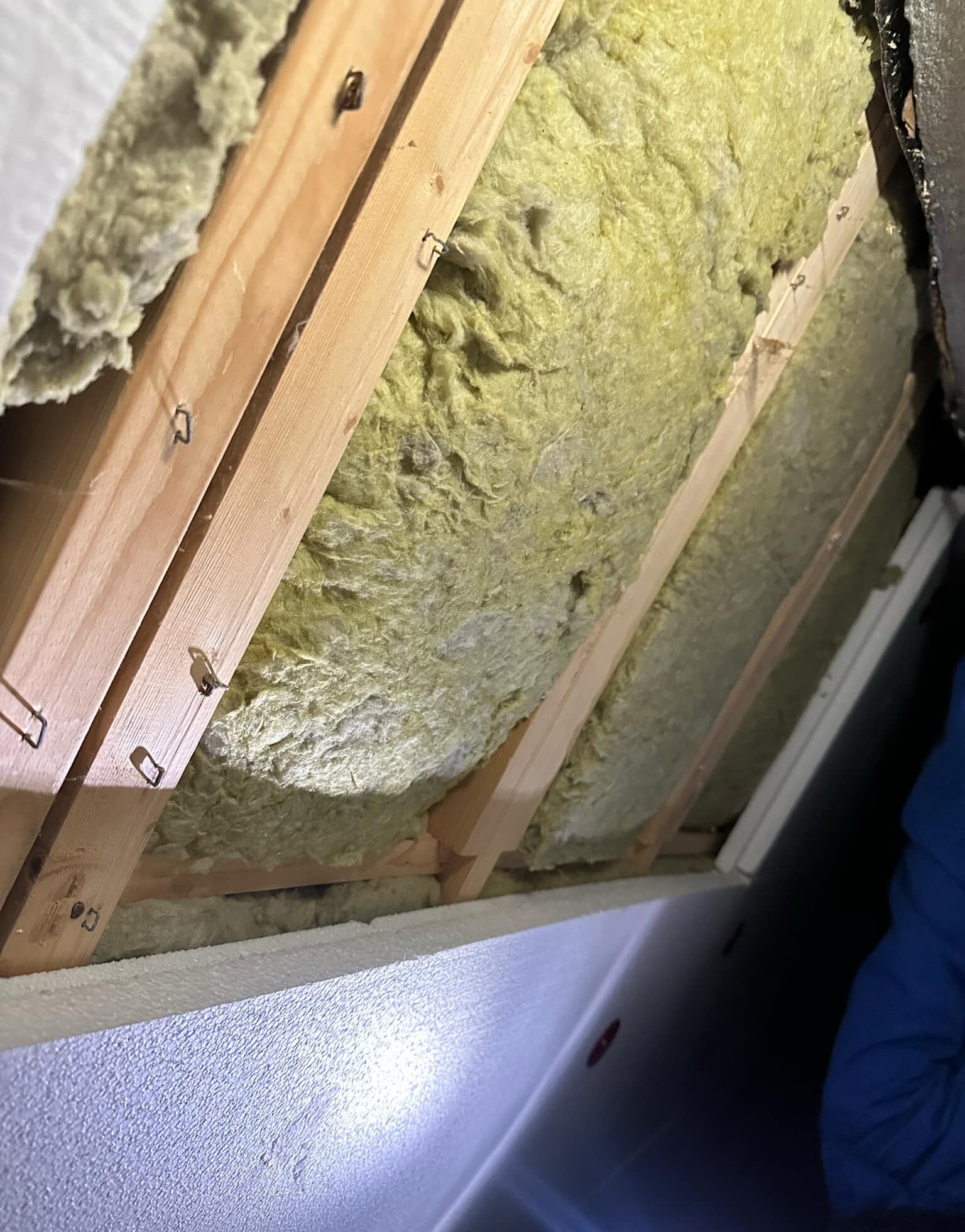

Jag har bestämt mig för att stadga upp golvet i vårt hus, då jag är trött på att det klirrar i köksskåpen varje gång man går runt på första våningen, särskilt nära köket.

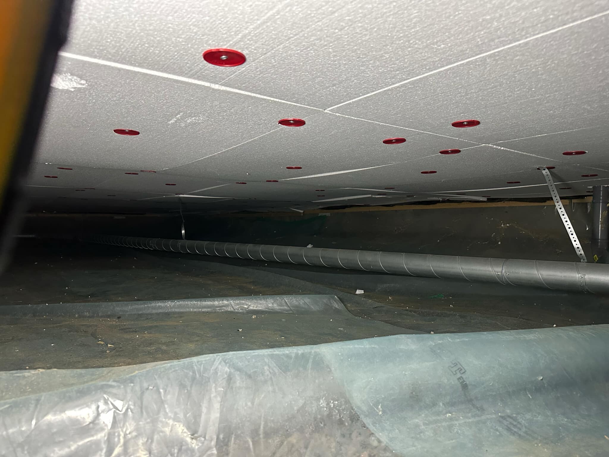

Vår krypgrund renoverades för några år sedan. Då lades makadam, plastade ytor och en avfuktare installerades. Dessutom isolerades grunden underifrån med vanlig isolering och frigolit, men det finns ingen trossbotten.
I samband med vår kommande köksrenovering vill jag passa på att förstärka golvet, särskilt eftersom vi planerar att installera en rejäl köksö som kommer att väga en hel del.
Min tanke är att använda någon form av justerbara stämp som står på trädgårdsplattor, tillsammans med en regel som stabiliserar golvbjälklaget. Problemet är att få ner reglarna i krypgrunden, då ingången är så pass liten att längre reglar inte får plats.
Jag tror dock att jag har en lösning. Vi kommer ändå att behöva ta upp ett hål i grundmuren (160 mm) för en ny imkanal, eftersom vår nya spishäll har en integrerad fläkt och vi vill undvika kolfilter.
Genom det hålet borde det gå att få in 45x145-reglar – men är den dimensionen tillräcklig för att ge ordentlig stadga? Om inte så kanske det räcker med att dra ihop två stycken 45x145? 😅
Bjälklaget idag består av 45x195-reglar med cc 60 och har en spännvidd på 4 meter.
Tacksam för råd!

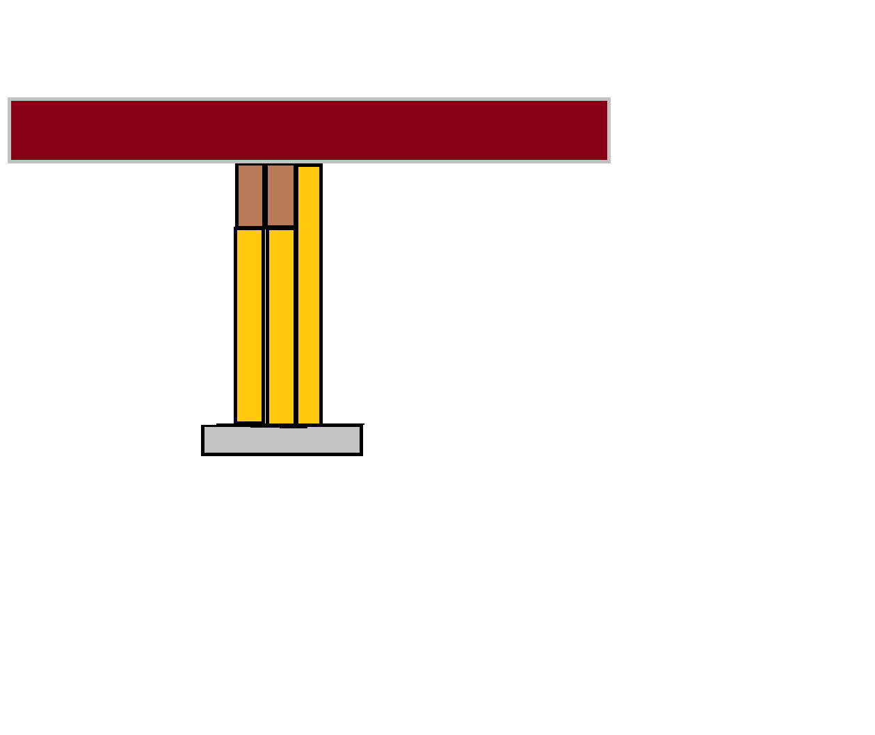

Det finns justerbara "fötter" som används vid altanbygge som skulle kunna fungera men jag hade nog bara satt korta reglar som anpassas efter höjden.
Två bitar med en kort som går under bärlinan och en som går förbi och skruvas i bärlinan för stabilitet.
Lägg in plattor, pressa upp bärlinan lite med en domkraft och sen måtta och passa in stolparna . Släpp på domkraften så sitter det.

Ett viktigt lite problematiskt problem är att inte skada plasten under trädgårdsplattorna.
Detta kan nog förhindras om du har 2-3 lager takpapp/bitumen under plattorna, som förhoppningsvis fördelar tryckpunkterna maximalt.
Du får nog såga ut ur cellplasten exakt där "nya" stödreglarna ska löpa, då kvalité S60/S80/S100 inte klarar trycklasten utan kommer att komprimeras.
Lägg in plattor med 2-3 lager takpapp/bitumen under plattorna, pressa upp bärlinan lite med en domkraft och sen måtta och passa in stolparna . Släpp på domkraften så sitter det.
Eftersom makadamen inte är komprimerad, så kan det vara bra att vänta en stund efter du har pressat upp bärlinan lite med en domkraft, så att det som ska "sätta sig" sätter sig.
Enkel skiss
