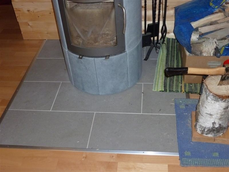

Det låter som att det kommer att bli bra.
Kanske du skall ta en noggrann avvägning på kaminen när den är uppställd.
Så du kan se sedan om den har rört sig något.
Om det är en täljstenskamin du skall installera (vilket contura 26t tyder på) är sådana här klinkers snyggt och praktiskt att ha under
