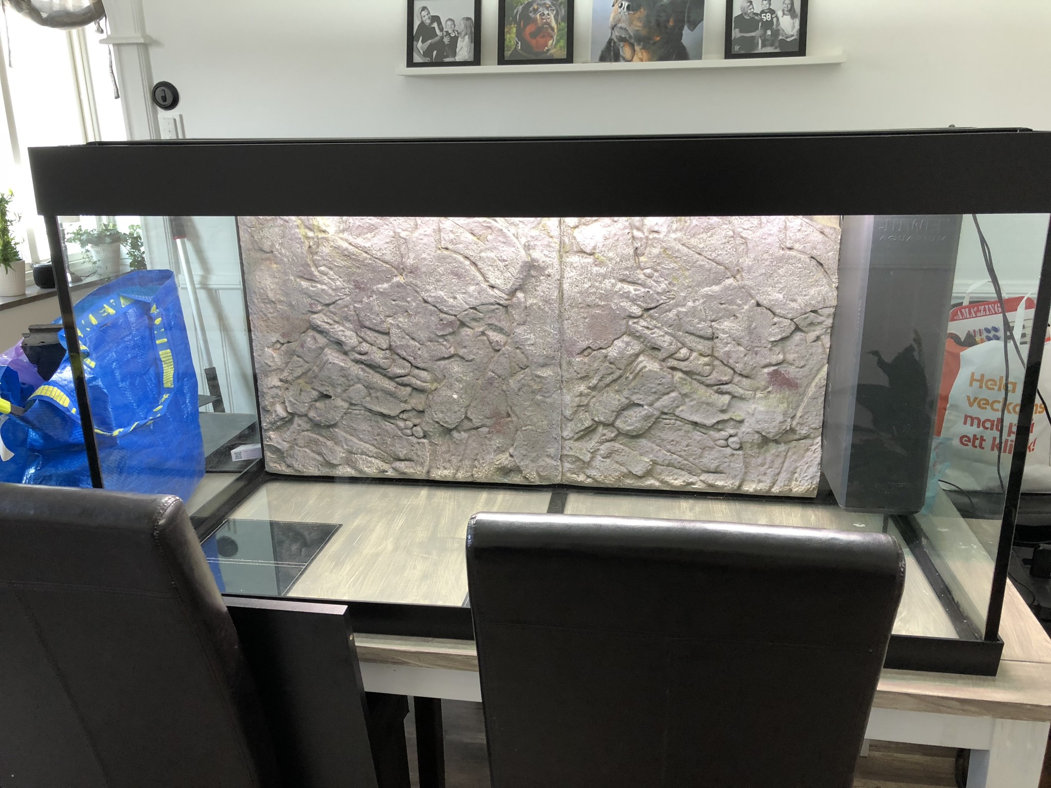

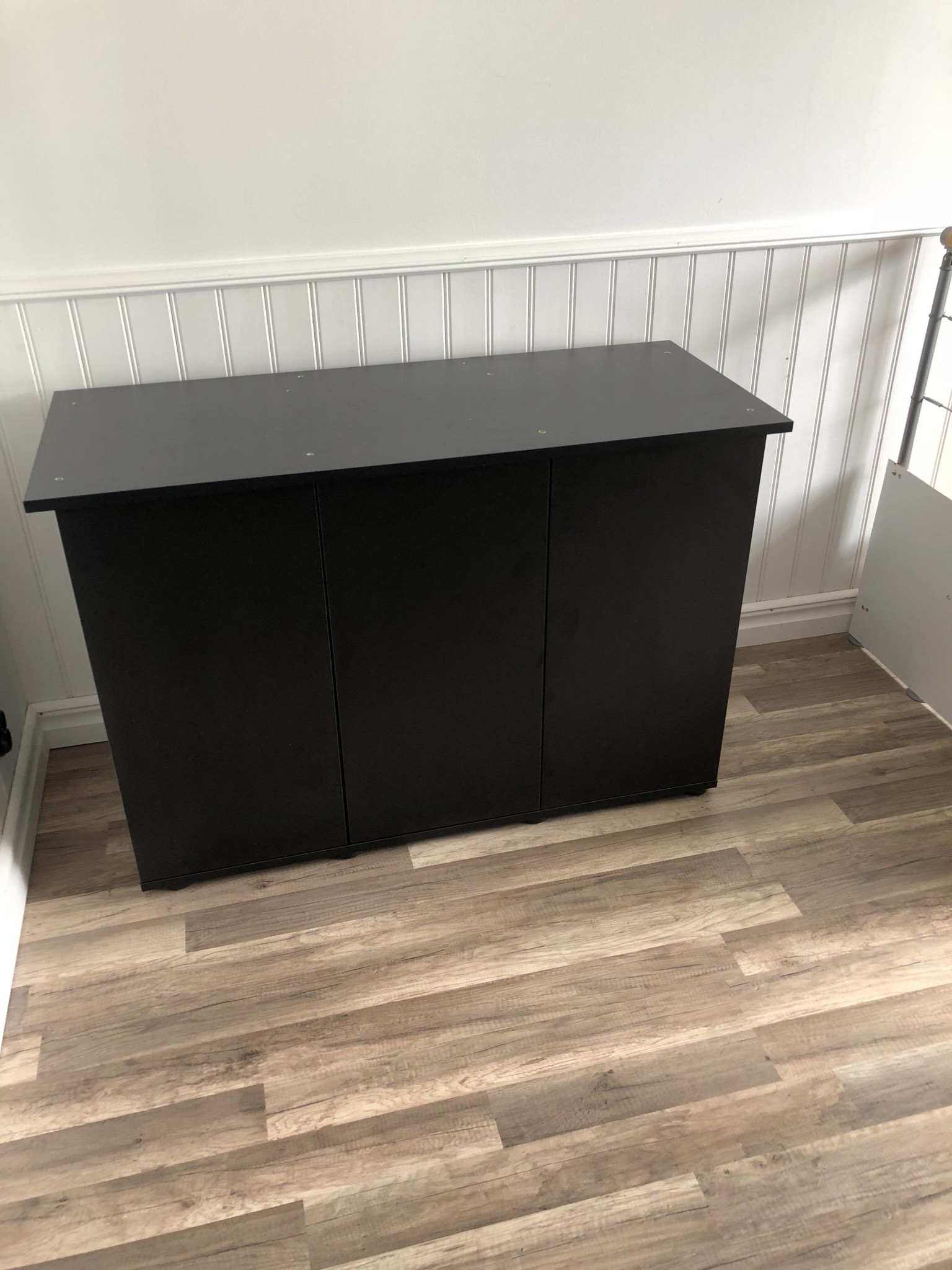

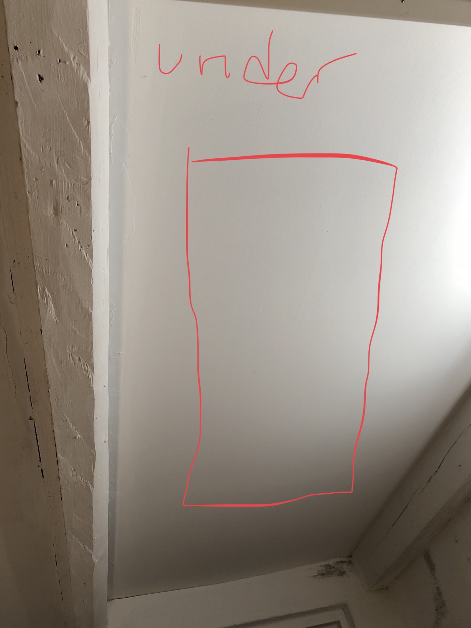

Vet ej om det är rätt avdelning jag frågar i men testar. Har skaffat ett 350l akvarium som med möbel inredning och vatten kommer hamna på ca 540 kg och jag är lite nojig att golvet ska ge vika. Kan man på något sätt förstärka med kortlingar då akvariet kommer hamna mellan 2 reglar. Bifogar bild var det ska stå och hur det ser ut i källaren under. Hoppas kunna få nått bra svar:-) tack

Du bör nog förklara vad golvet består av också
Det är gammalt trägolv original från 1908 sen har jag lagt nytt golv ovanpå :-)

Inget svar på din fråga men jag var också lite fundersam då det bestämdes att vi skulle skaffa ett 570-liters kar här hemma... koncensus bland de jag kollade med var att jag inte behövde oroa mig nämnvärt. Idag står det på plats och inget har gett sig än iallafall.
Min kåk med träbjälklag på betongbalk är byggd drygt 85 år efter din och jag gissar att den inte är rejälare byggd än din...
Men är du osäker så ange cc-avstånd och dimension på bjälklag samt vilket undergolv (med dimension) du har så kan säkert någon hjälpa dig räkna.

Tack för svar!
Jag har cc 95 mellan bjälkarna vilket är bredaste laget. Bjälkarna är 10cm breda och vad jag kan mäta är de 15 cm höga sen går de upp i taket så säkert några cm högre. Golvet under vet jag faktiskt inte dimensionerna på men ganska slitna o inga massiva :-(
