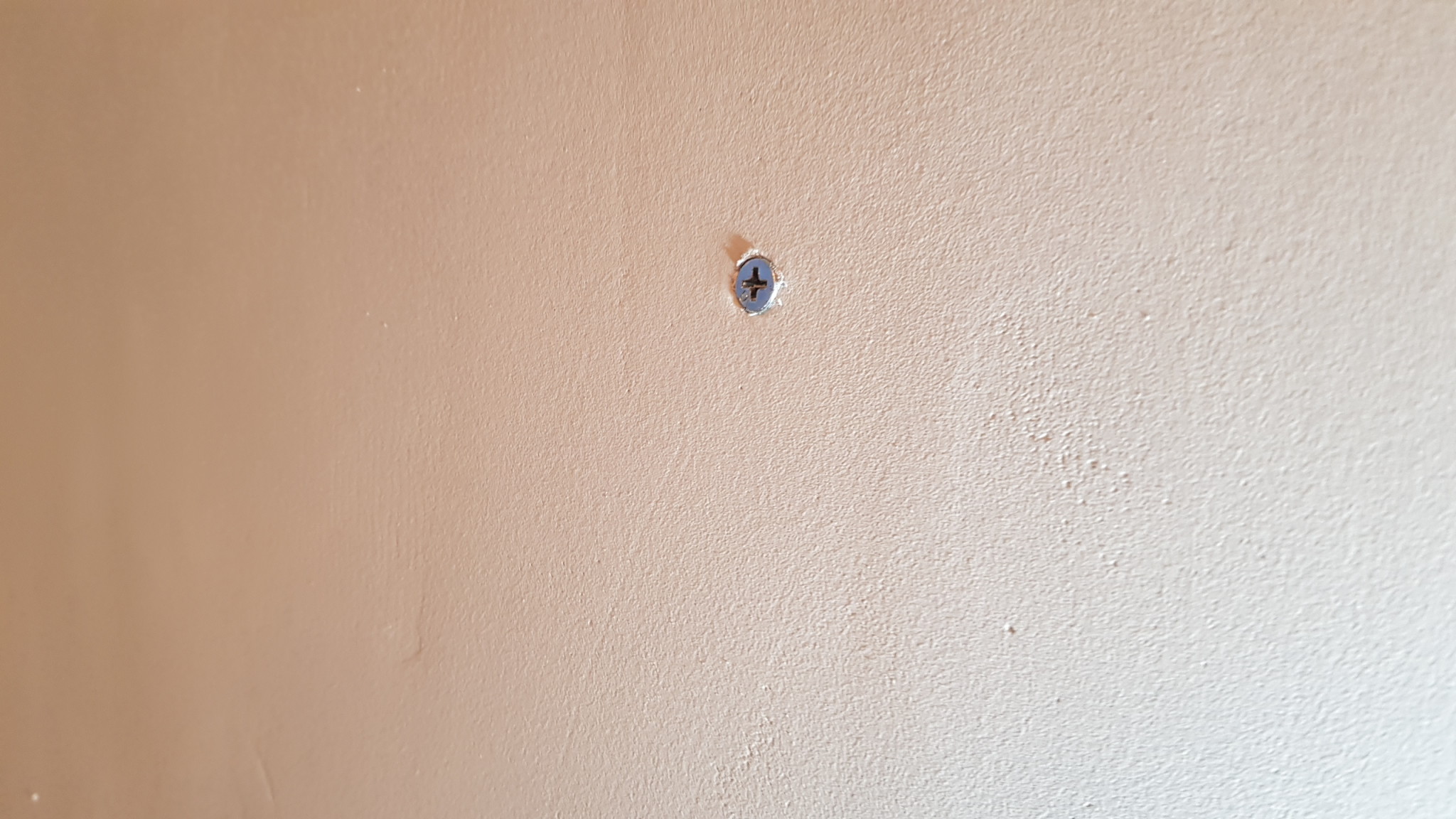

Så här ser det ut om jag drar i en gipsskruv nu.

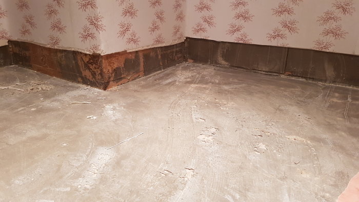

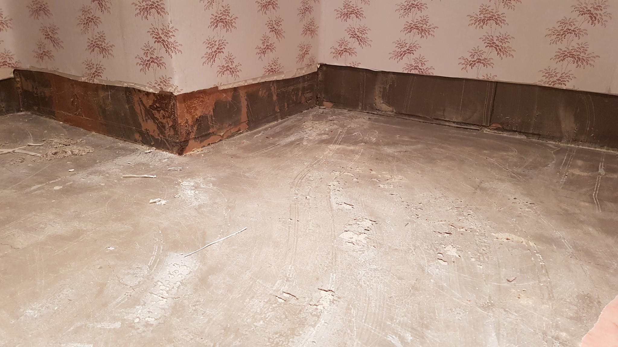

Problemet om jag ska riva bort den, är övergången till nya golvmattan. Då det tidigare även var duschrum, som vi inte använt, så har jag behållit golvbrunnen. Jag skar bort 5 cm av väggmattan som tidigare gick ned över den 10 cm uppvikta golvmattan i plast.
Golvläggaren lade in en ny våtrumsmatta med 10 cm uppvik och svetsade hörn. Den går upp mot väggmattan nu.
Därefter spacklade jag en rak övergång till golvmattan så den går synligt 5 cm upp på väggen.
Om jag nu börjar riva ned väggmattan, så blir det inget vidare vid övergången till uppvikta golvmattan. Risk att jag skadar nya golvmattan också. Änden på väggmattan är nyskuren och våtrumsspacklet fäste mycket bra i golvmattan samt väggmattans kant.

Så här såg det ut innan den nya golvmattan kom på plats, och jag spacklat allt:
