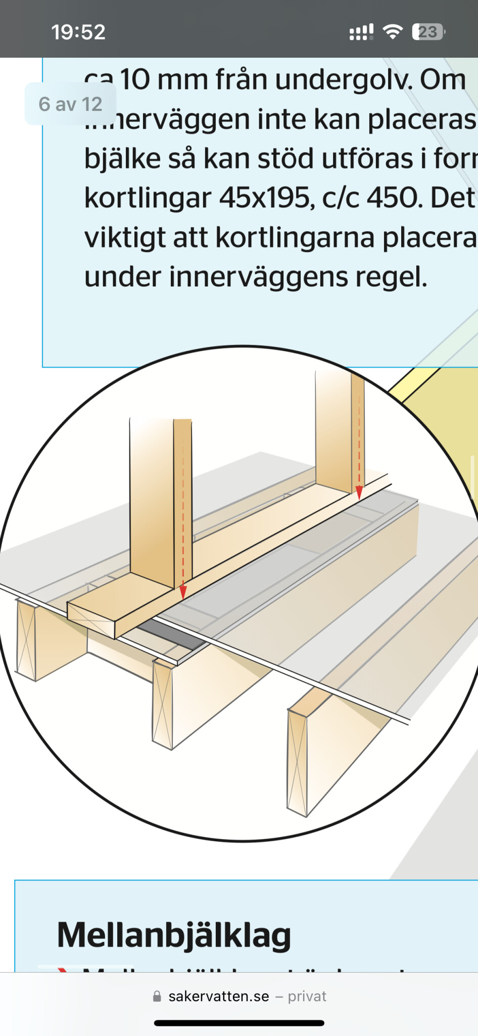

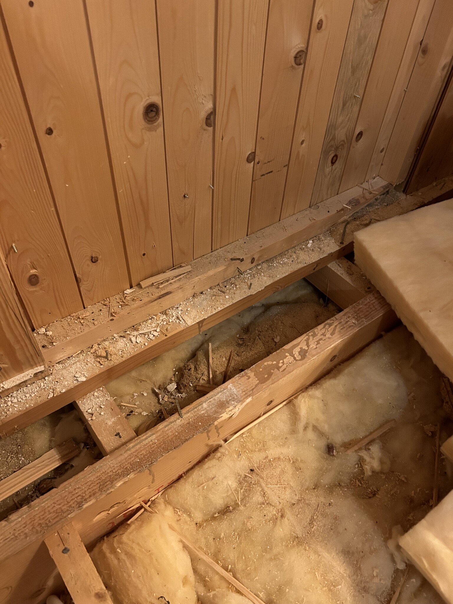

Ska snart skruva dit nya 45x70 reglar och vill utnyttja storleken på badrummet fullt.
Sitter ni här inne på någon ide på att lyckas förstärka träbjälklaget enligt alla regler. Problemet är att man inte kommer in hela vägen för att fästa kortling i bjälke på andra sidan väggen. Öppningen är ca 12cm
Kortlingar som väggen idag står på är 45x70
Alternativet blir att bygga vägg på befintlig bjälke som är synlig.
Man kan riva upp golvet i rummet bredvid men är inte så sugen på det.
Träbjälklag med synliga reglar och isolering i ett pågående byggprojekt. Synlig träpanel på väggen.
Illustration av enträregel på bjälklag för inbyggnad av vägg, med markering för placering av kortlingar under innerväggens regel.

Tyvärr så är det ganska svårt att lösa med väggen uppe, den väggen vi ser är ju inte mycket att hänga granen i om man avser att göra badrumsvägg..
Nej precis, tack för svar :)
