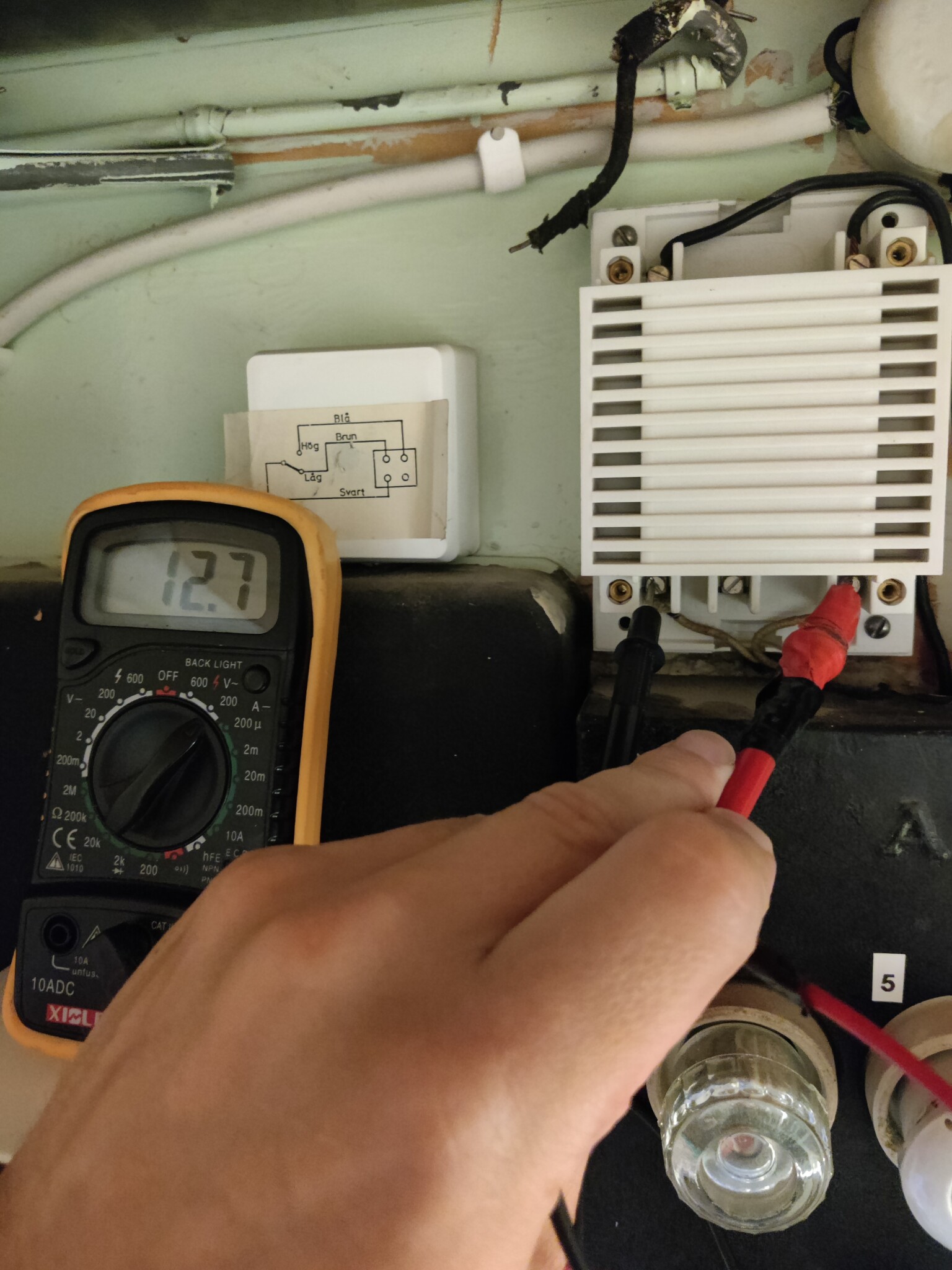

Tänkte beställa denna som är trådburen.
Det står att ström ska vara 6-12v så jag tänkte mäta att jag har verkligen rätt.
Mätte som det är kopplad idag 8v men det visade 12+, mäter jag rätt? Kommer det funka med nya dörrklockan?
  • Multimeter visar 12,7V i en elektrisk koppling, undersökt för att avgöra om dörrklockan fungerar med specifik spänning på 6-12V.
Transformatorn lämnar 8 v vid sin märklast, därför är spänningen högre när den är obelastad.
Det är fullt normalt.
Det kommer att funka.

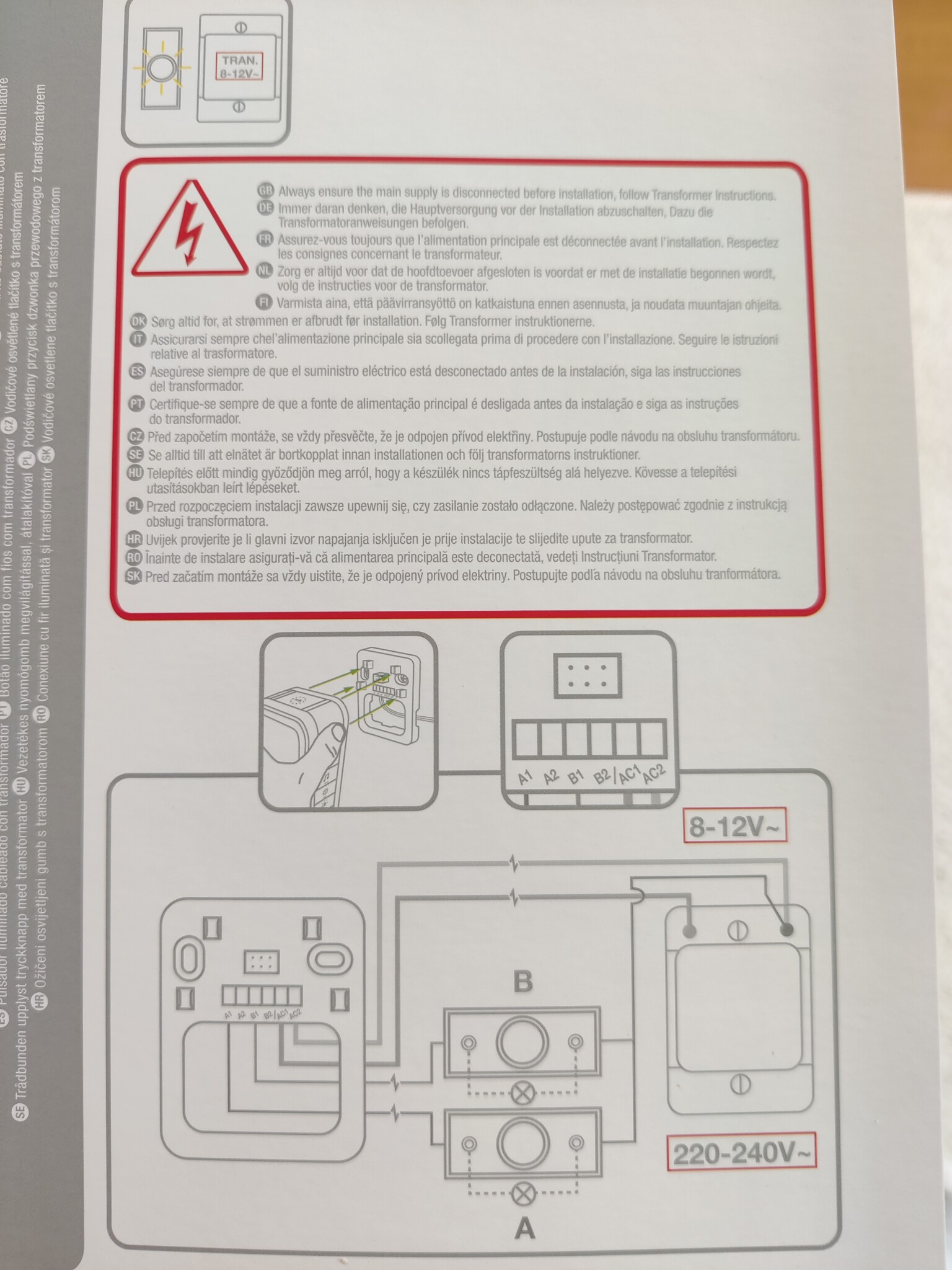

Hej igen, fick nya dörrklockan idag.
Någon som förstår sig på kopplingsschemat som medföljde?
Jag har bara två trådar som kommer ut vid gamla klockan men det ser ut att vara 4 på nya, eller tolkar jag fel?

Jag antar att du får dra extra trådar mellan där klockan sitter idag och till knappen. Eller sätta nya klockan vid den gamla och använda befintliga trådarna till brytaren.2 är ju för matningen och två till brytaren. De befintliga är på två olika ställen antar jag?
hsd
Prova koppla ac1 på den ena tampen och den sndra tampen till a1, funkar det slipper Du dra nya trådar

F
Var kommer trådarna från tryckknappen in?
Jag vet inte. Som på bilden från första inlägget så ser man bara två trådar kommar fram till ringklockan.
Jag trodde att det var en ganska vanlig installation där ena tråden går från transformator direkt till klockan och andra tråden gick från transformator via knappen till klockan. Borde inte det vara så?
Lossa klocka från väggen, det är kanske kopplat bakom den.
Det är väl kopplat enligt figur i schemat länkat till i inlägg 13.
Düsseldorff
Det är förmodligen precis så. Testa koppla in enligt schemat som Dilato länkade till i inlägg 13.
Ska jag testa med den nya menar du? Isf hur?
Düsseldorff
Düsseldorff
Ja precis. Koppla in den enligt schemat med antagandet att ena tråden passerar tryckknappen. Om det funkar är det ju toppen, om inte så funkar det inte men inget kommer att gå sönder.
