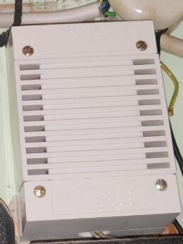

T tyomka skrev:
Pratar vi om den större vita lådan med luftningshål eller den mindre vita lådan till vänster?

S sprucetwig skrev:
Ringklockor med kameror kräver oftast en sån där transformator så ja det finns moderna ringklockor som du kan koppla in.
Oftast kräver de dock lite högre spänning. Så man behöver förmodligen byta transformator under installationen. Men det är lätt gjort om kablarna redan är dragna och behålls.
tyomka och 1 till
Har en sådan installation. Trafot genererar svagspänning i växelström. Detta för att få pling plong ljudet. Den hamrar på de två brickorna som är av olika storlek för att få olika frekvens.
Om du ersätter med en ny klocka misstänker jag den vill ha likström.
klaskarlsson och 1 till

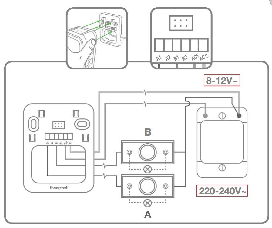

Ring Video Doorbell Wired funkar med Friedland/Honeywell 8V AC transformator (8V vid 1A, typ 14 V obelastad).

Jag hade liknande trafo. Köp en Ring Wired från Kjell. Slipper du batteri och kan använda samma kablar redan. Finns video på deras hemsida om hur man gör. Men du behöver ”kortsluta” kablarna som går via apparaten på väggen i hallen för att få rätt spänning i ringklockan. Den ger ifrån sig ljud och du får notis i mobilen när någon är vid dörren.
tyomka
Koppla den nya på samma sätt som den gamla. Problem solved.

D Dilato skrev:
Det är en Friedland 752 transformator.
EDIT: raderade felaktig bild
Kopplingsschema:
[länk]
