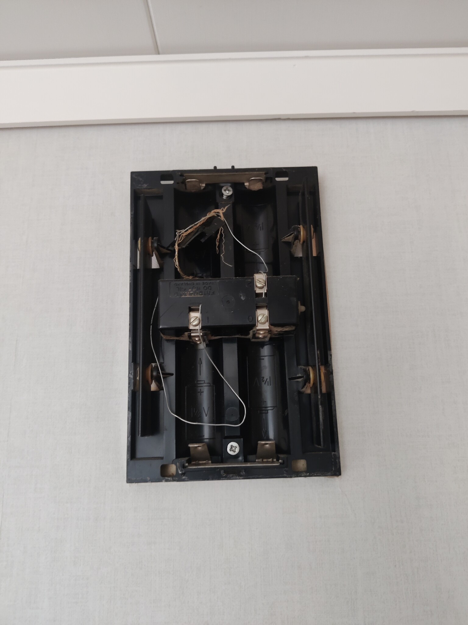

Vi funderar på att byta till nyare ringklocka och när jag skulle montera ned vår gamla så blev jag lite fundersam.
Jag trodde att den var batteridriven men det visade sig att gamla ägare har gjort nåt med den och dragit fram sladdar till den. Ni ser att den ska egentligen drivas av 4st batterier men gamla ägaren dragit fram kablar. Från knappen på utsidan går en sladd in i väggen.
Det ser inte ut som att det är 240v den drivs av, eftersom det är 4st 1,5v batterier. Men jag förstår inte vad det är som driver ringklockan, det måste vara nåt på 6-12V som går i väggen. Men det finns inget på 6-12v som jag vet om.
Har ni någon gissning på hur den funkar?

Den drivs av en trafo som brukar sitta i närheten av din elcentral. Är den nyare troligtvis direkt på dinskenan. Detta är det vanligaste och bästa sättet att driva en ringklocka. Byt inte till en med batteri är mitt tips. Trådbundet är guld 👍

Trafo = transformator.
Förr byggde man ofta in en 6 -12 V trafo i elcentralen just för ringklockan, så man slapp batterier.
Du kan mäta spänningen på ledningarna som kommer in till den gamla: är det tex 6V och den nya går på just 6v så kan du ju koppla in den. Är det inte kompatibelt så är det värre, då behöver du omvandla till rätt spänning, vilket det finns många olika sätt att göra, men kräver lite kunnighet.

Ta inte bort kablarna till den gamla. Bara isolera ändarna vid knapp och gamla klockan och peta in i väggen. Någon efter dig kommer använda dessa. Antingen till att driva en "Ring" kamera eller annat.
Det finns nya knappar och klockor att koppla in på de kablar du redan har. Men gör som du önskar 👍

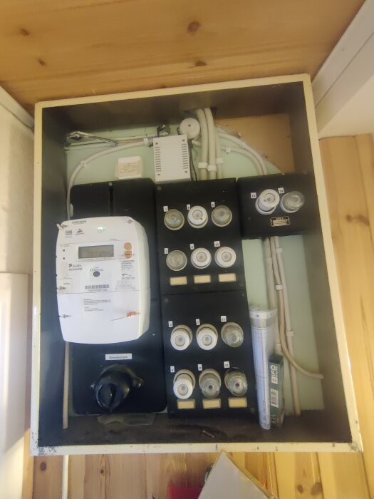

Kommer även en bild på elcentralen.

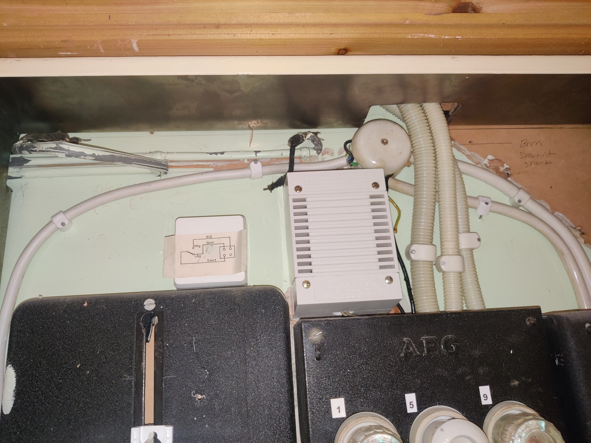

Den vita burken med lufthål ser ut som en transformator. Dock lite större än ringledn. transformatorer brukar vara.

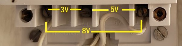

Den vita rektangulära "burken" som sitter ovanför centralen är ringledningstransformator.
På ena sidan är den ansluten till 230V och på andra sidan finns utgång för 3-5-8 V

Ringklockor med kameror kräver oftast en sån där transformator så ja det finns moderna ringklockor som du kan koppla in.

Av bilden att dömma så ser jag även ett behov av lite elrenovering. Kontakta gärna el elinstallatör för en offert.

Tänkte du specifikt på att byta gamla säkringar till moderna automatsäkringar?

Nej de är det minsta bekymren. Jag tänker på jordfelsbrytare och att det är hög tid att byta mätartavla. De där huvudbrytarna har en tendens att ge upp på julafton, midsommarafton eller någon annan olämplig tidpunkt. Detta även om man inte rör dem.

Det är en Friedland 752 transformator.

Pratar vi om den större vita lådan med luftningshål eller den mindre vita lådan till vänster?
