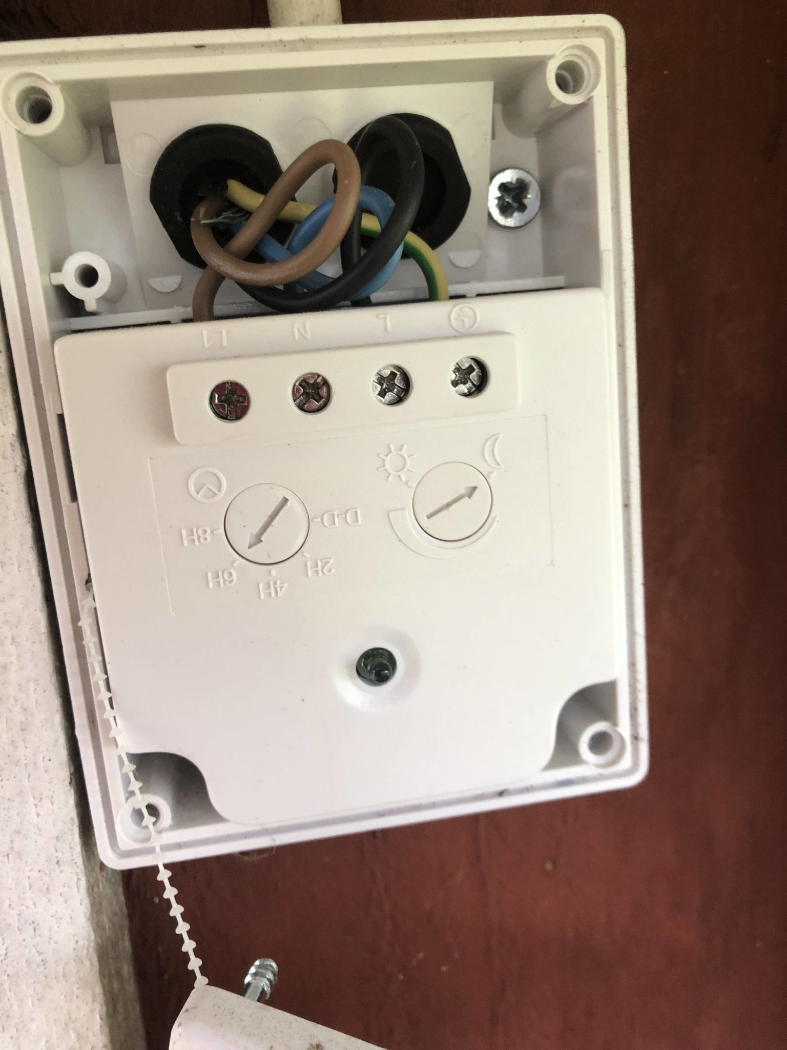

Denna timer sitter på väggen till vårt garage och styr flera lampor som ska tändas på kvällen. Allt satt här när vi köpte huset o vi har ingen bruksanvisning. Lamporna tänds, men tokiga tider. Förra ägaren förstod sig inte på den så stängde av lamporna ist.
Hur läser vi timern? Är den tänd 8 timmar o släkt 16 om vi ställer in den på 8? Eller tänd 8, släckt 8, tänd 8? O vad ska vi ställa solen/månen på? Hittar ingen märkning eller något på den så att googla är inte så lätt. Hoppas på att någon här har något liknande o kan förklara.

Jag gissar att det är ett skymmingsrelä. Den tänder när det blivit så mörk som du ställt in på sol-månevredet och lyser så länge du ställt in på tidvredet.
Okej då var vi på rätt spår iaf. Så den ska stå på månen om vi vill att den slår igång när det är mörkt?

Det är nog hur mörkt det ska vara för att den ska slå på.
Hittade en länk till ett relä med liknande knappar. D.D verkar bra. Då tänder den och släcker när det är lagom mörkt och ljust.

På högra vredet i bilden ställer ni in vid vilken skymningsnivå lamporna ska tändas (och eventuellt släckas igen).
På vänstra vredet ställer ni in hur länge lamporna ska vara tända. Ställer man den på lägsta så kommer lamporna att lysa hela natten och tändas/släckas vid inställd ljusnivå (gissar jag).

Tack för alla svar, tror att vi har koll på läget nu
