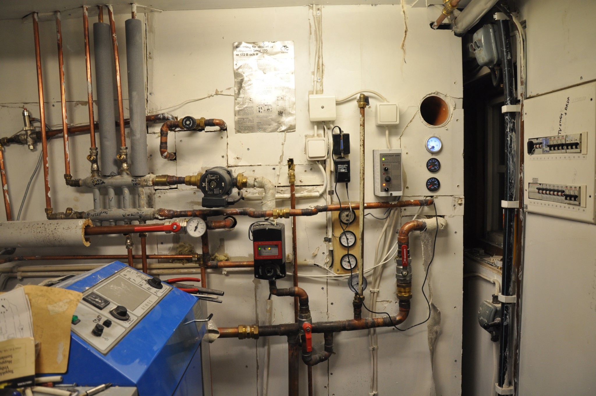

Så nu har jag proveldat. Allt funkar bra utom pannan.
Tror jag iaf. Jag har eldat sen klockan 12 i förmiddags, med uppehåll för middag hos bekanta. men det är tungt att fylla 5kubik med Delta 80+g. Till min hjälp hade jag 100år gammal timmervägg och småsur lövved.
Jag trodde ändå att jag skulle ha fyllt mer än 2/3 av 2kubikarn o 1/3 av 3kubikarn till 80grader.
Hursom biltempmätarna verkar funka siså där. Den övre verkar fastnat på 60g medans den mittre börjar närma sig 60g så går det knappt hålla handen på den medans man tokbränner sig på den övre direkt, den nedersta är helt kall.
Laddomat 5030 verkar bete sig oklanderigt. den gör det jag ber den om. Få se om den laddar över från slaven när den ska också.
Pannan brinner fortfarande så imorgon får jag se om den mittre mätarn har gått om den övre. då vet jag att nåt är kass

Okej då!knekten skrev:
Jag ger er sveriges mest fullsmetade pannrums vägg.
Totalt 13(!) termometrar
Biltema hade givetvis inte tre likadana mätare så det fick bli 2+1.
Den översta med den helt onödiga funktionen 8 olika bakgrundsfärger förövrigt. -Och ja, givetvis fanns rosa med.
alla 3 med den istort sett onödiga funktionen bakgrundsbelysning.
Eventuellt bra ifall man bara stoppar in huvet i pannrummet för att se slavtankstempen utan attt orka tända lyset...
Synd bara att om botten av slaven fryser till is så visar alla mätare fortfarande 40g. Nåja, min elnördige vän propsade på mig en PT1000 givare som skulle visa temperaturen med 3 decimaler utifall jag bygger om det i framtiden.

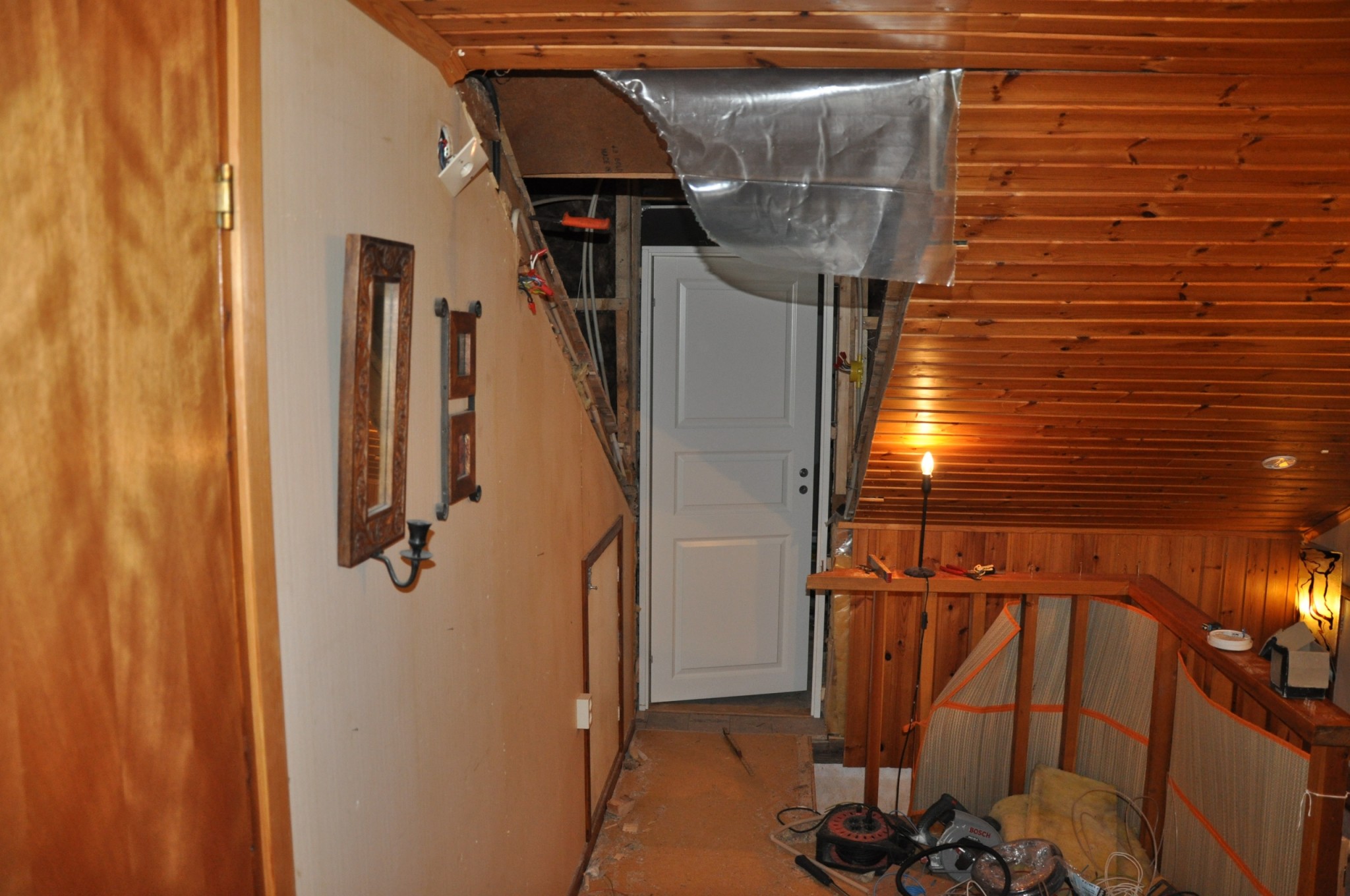

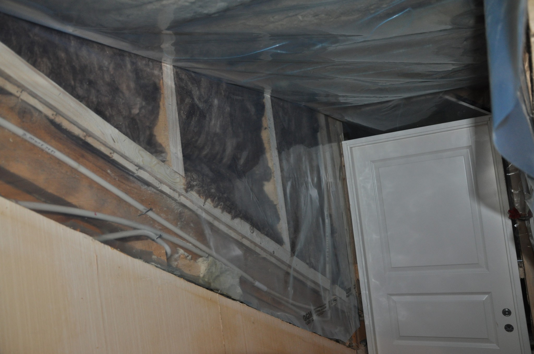

Öppnade upp ett schakt på 1x3m i övervåningen för att länka ihop husets övervåning med tillbyggnadens övervåning igår.
Det blottlade ca 15kvm oisolerat yttertak
. Efter dagens slut så tände jag upp pannan och brände upp ca 250l ved, men på förmiddagen idag var tanken kall igen. Då hade det varit 5grader+ samt blåsigt o regnigt under natten.
Så snabbt tömde man inte ens tanken i vintras när det var -25grader.!!
Det schaktet är isolerat idag så det ska bli intressant o se skillnaden.
Japp!pr95 skrev:
Jäkla skillnad, Byggde en korridor genom taket till utbygget. gick från 0 till 365mm i tak och 0 till 195mm i vägg. Varm o gosigt i både hus o acktank nu 24 timmar efter senaste eldning.
