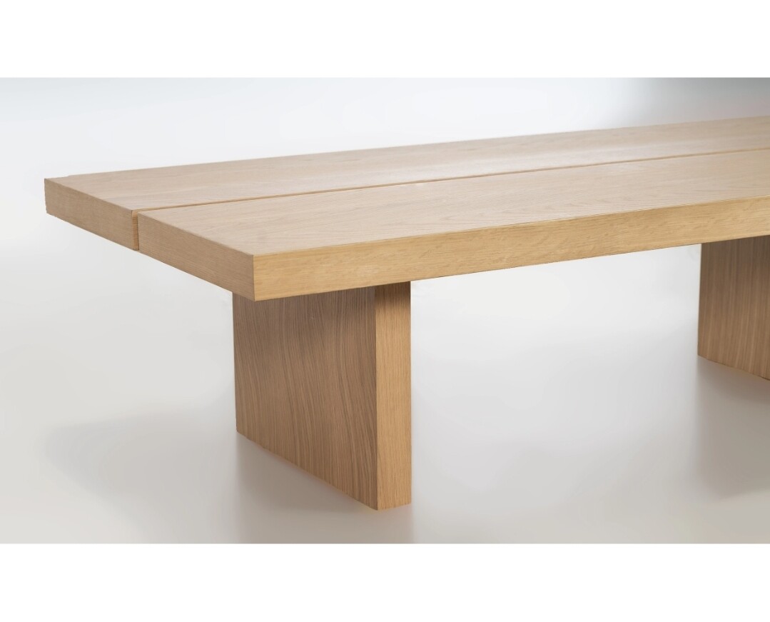

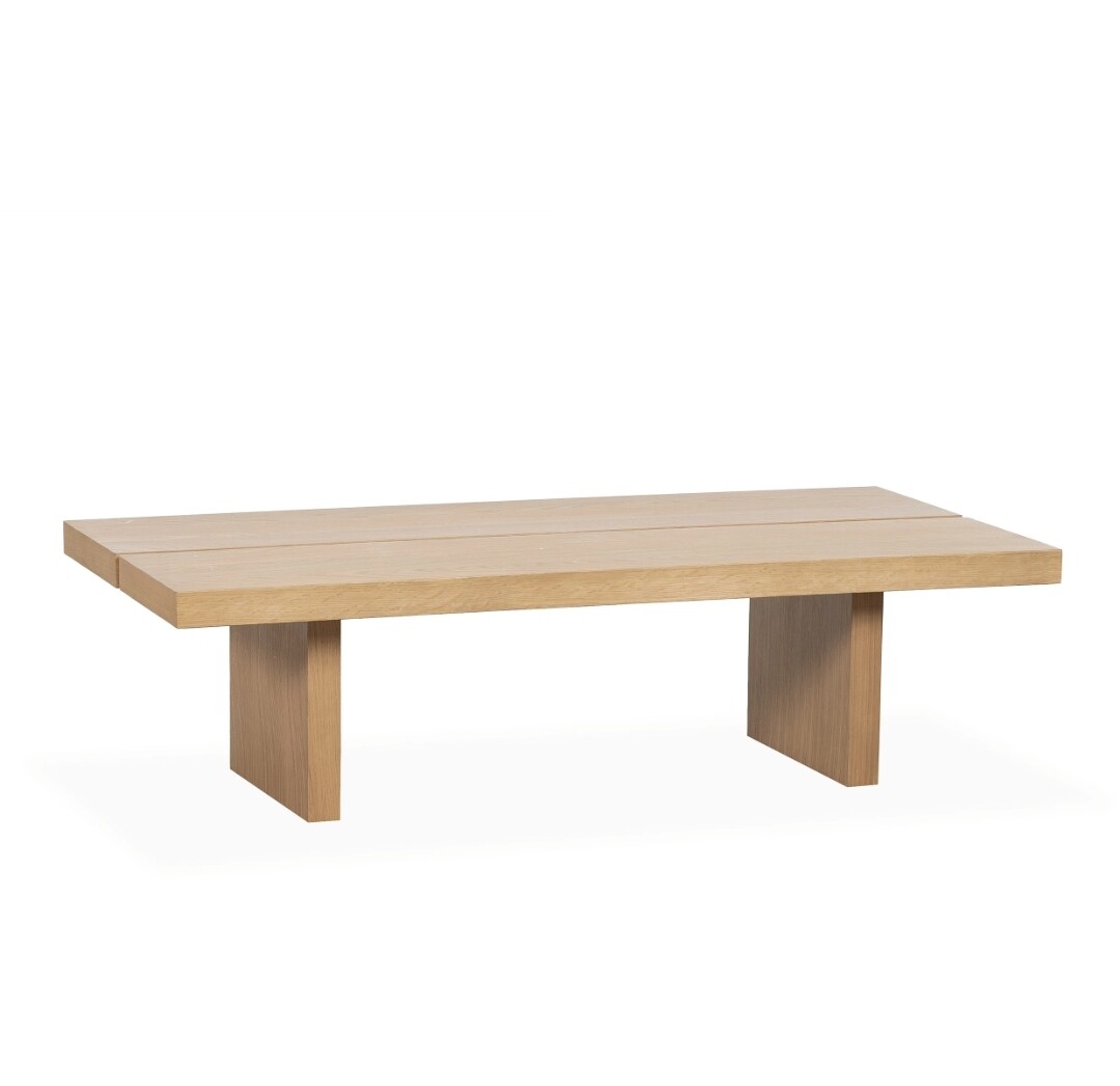

Ungefär så här vill jag att slutresultatet skall se ut. Dimensioner ungefär 140x60 cm.

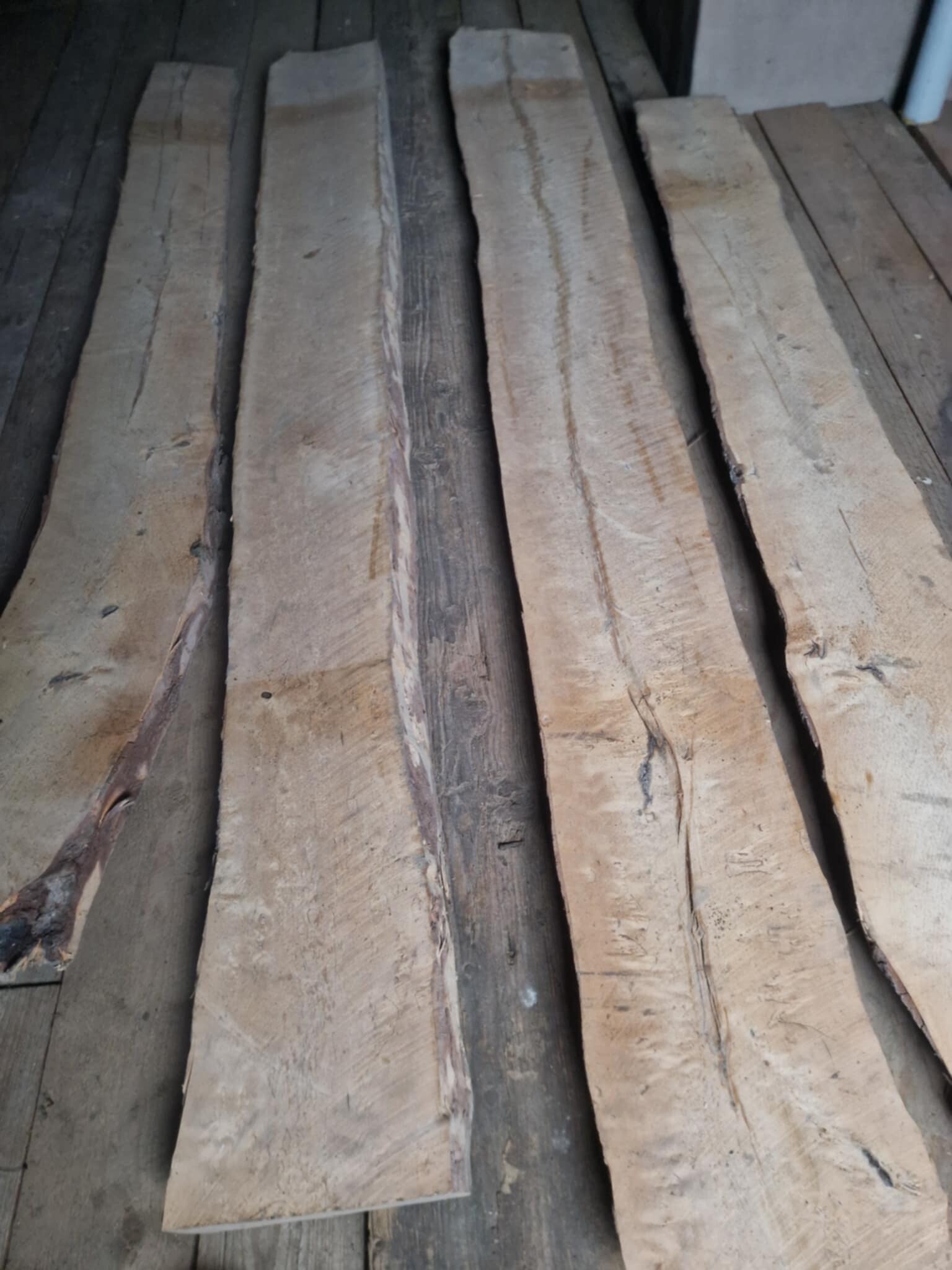

Jag avser att använda björk som legat på släktings vind i många år.
Virket varierar i storlek ungefär för 5-6 cm tjocka, 160-200 cm långa och ca 20-30 cm breda (har mer än det på bild).
Här är min extremt lösa plan:
Klyva och planhyvla så jag har 3 st 20x140cm och 4 st 20x30 cm

Det blir intressant att se hur du får ihop det för det virket du har på bilden är verkligen något helt annat än din bild på hur slutresultatet ska se ut.🤔
Brädorna på bilden ser verkligen inte alls 5-6 cm tjocka ut men det kanske är nåt med perspektivet..

Estetiken på bordet kommer från att det är så pass breda plankor så att det bara krävs två. När du använder tre istället så kommer resultatet bli helt annorlunda.
Att tillägga är att bordet på bild har fötterna i en del utan avbrott, vilket blir svårt för dig då varje planka har sin egen textur och mönster. Att de är i en del, och inte två, ger ett massivt intryck som du inte kommer få.
Dessutom ser bordet tjockare ut än fem cm? Återigen det massiva intrycket kommer saknas.
Kan säkert bli snyggt ändå dock, och det blir av faktiskt trä och inte limblandat sågspån + faner är ett stort plus i min bok, men din rygg kommer inte tacka dig när du behöver flytta på bordet för att städa.

Det första jag ser som potentiellt problem är om virket är torrt nog för att göra möbler av — det sista man vill är att träet börjar krumbukta när man tar in bordet i vardagsrummet.
Kan var idé att kontrollera det före byggstart.
