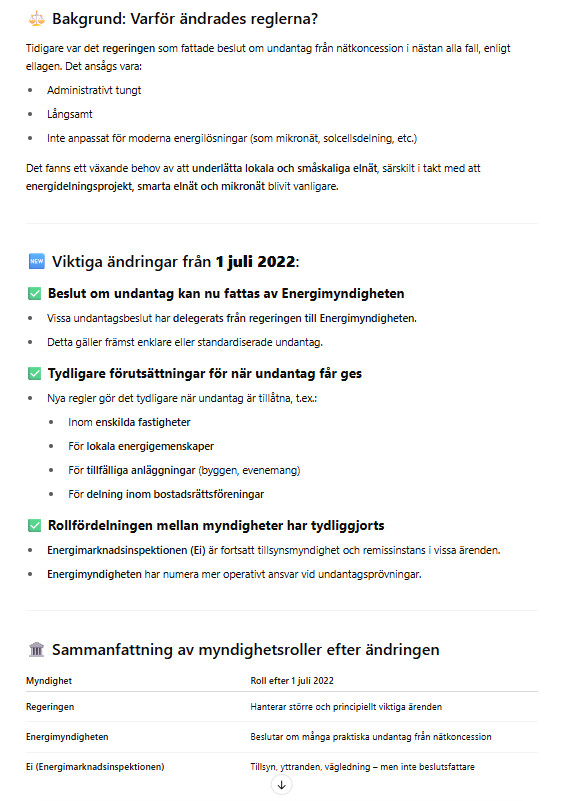

Jag syftar på att Ellagen 2§4-10 ändrades 2022 enligt nedanD daVinci skrev:Är det förordningen om IKN du tänker på ?
Förordning (2007:215) om undantag från kravet på nätkoncession enligt ellagen (1997:857)
Nog är väl det en lagändring. Allt som hamnar i SFS för ses som lagändringar.
Sedan finns det för all del utrymme för godtycke såväl i myndighetsutövande såväl his den som sitter på rättigheterna/monopolet.
Om du tar dig lite tid att se närmate på Kalmarfallet ser du att det är lite mer än ett nät för deras hus på området som finns i bakgrunden. Just att om man tvunget vill ha det arrangemanget har det varit möjligt i några steg sen gansks lång tid tillbaks.
