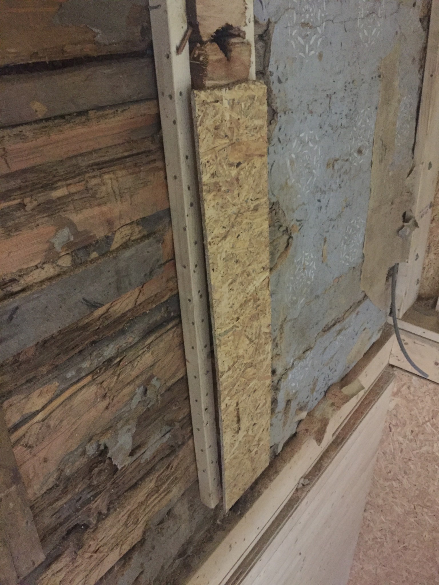

StenHardy skrev:
Väldigt kul att du delar med dig av detta projekt!
När du tog bort timmerväggen och gjorde förstärkningen, hur gick ni tillväga? Lät ni någon del av knutarna sitta kvar eller tog ni bort allt?
Vilka skikt ingår i ytterväggen?
Använde stroppar och höll upp med och plockade små bitar hela tiden så det inte skulle bli några brytningar i väggen, satt dit 45x45 på bägge sidor med skruv/spik. Kan lägga upp bild nån dag!
Här har du en bild hur jag gjorde
För den som är intresserad och inte för att vara en besservisser så bör man spara 40 cm av väggen, samt såga med motorsåg ett spår i "ändträt" som löper från golv till tak, sk "gåtspår" som är 4,5 cm bred och 7 cm djupt där man sedan slår in ett "svärd", i detta fall en 2 tum 3 som därmed kommer hålla för de krafter som kan uppstå. En enklare lösning om än litet sämre är att ta en planka som motsvarar bredden på timret och fästa den med 4st 6 tums spik i varje stock.

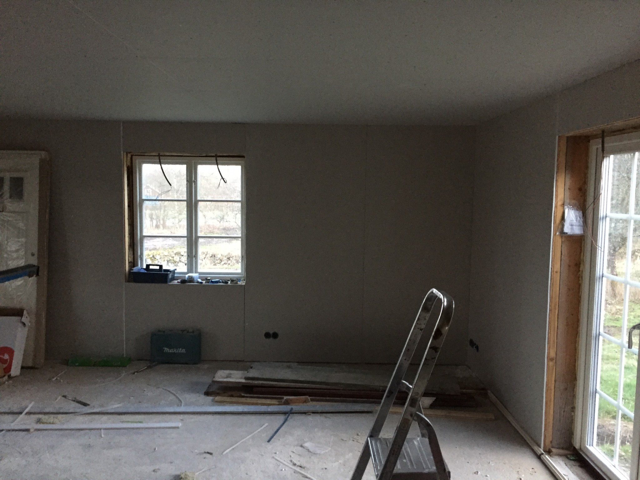

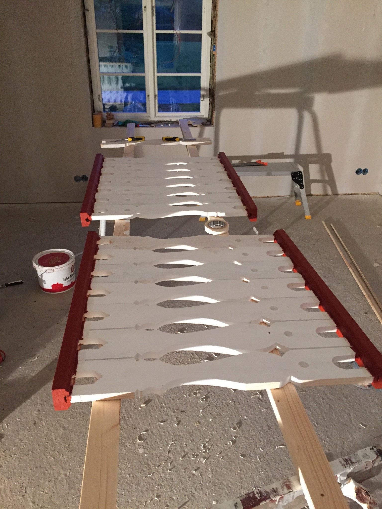

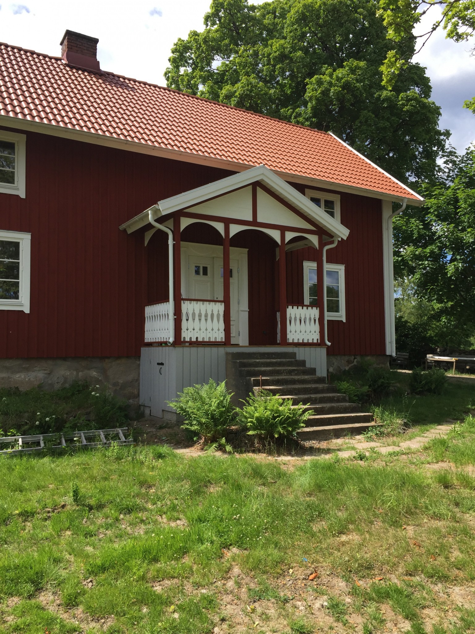

Ett tag sen jag uppdaterade nu men lite har hänt sen senast,
Ovanvåningen är uppreglad, all el dragen, Osb på väggarna.
Nedervåningen är gipsat och klart.
Utsidan är så gott som klar, lite små plock. Men det stora hela är äntligen klart!

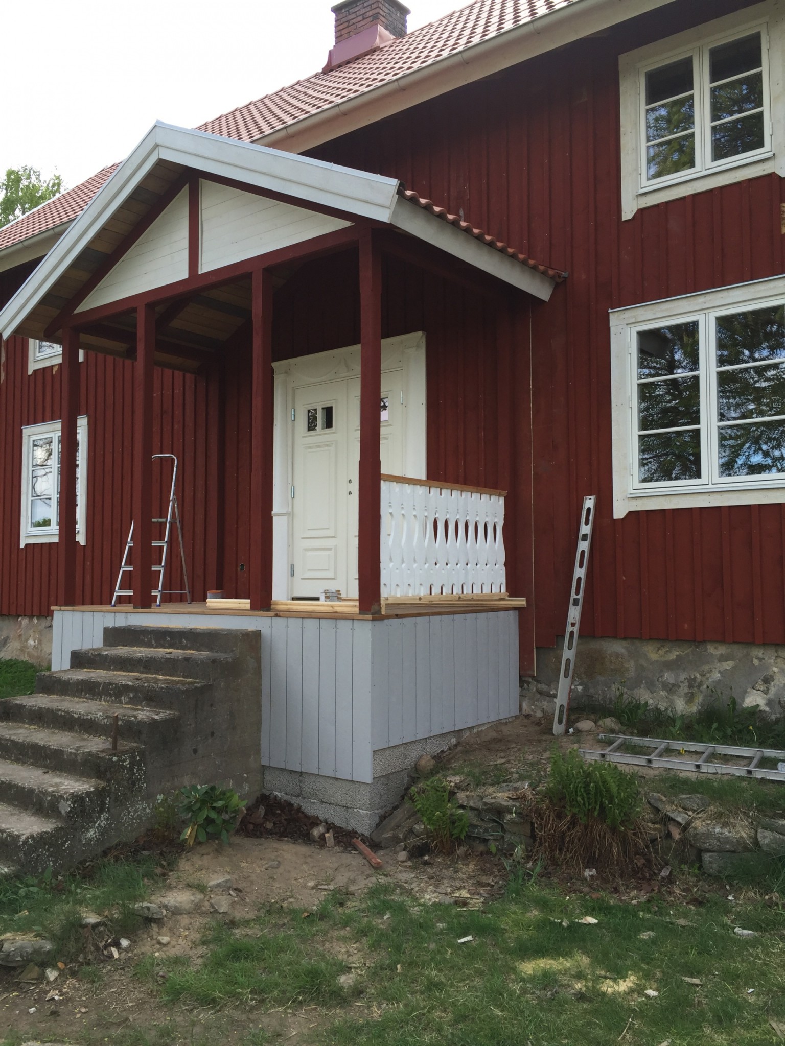

Här kommer lite bilder :)

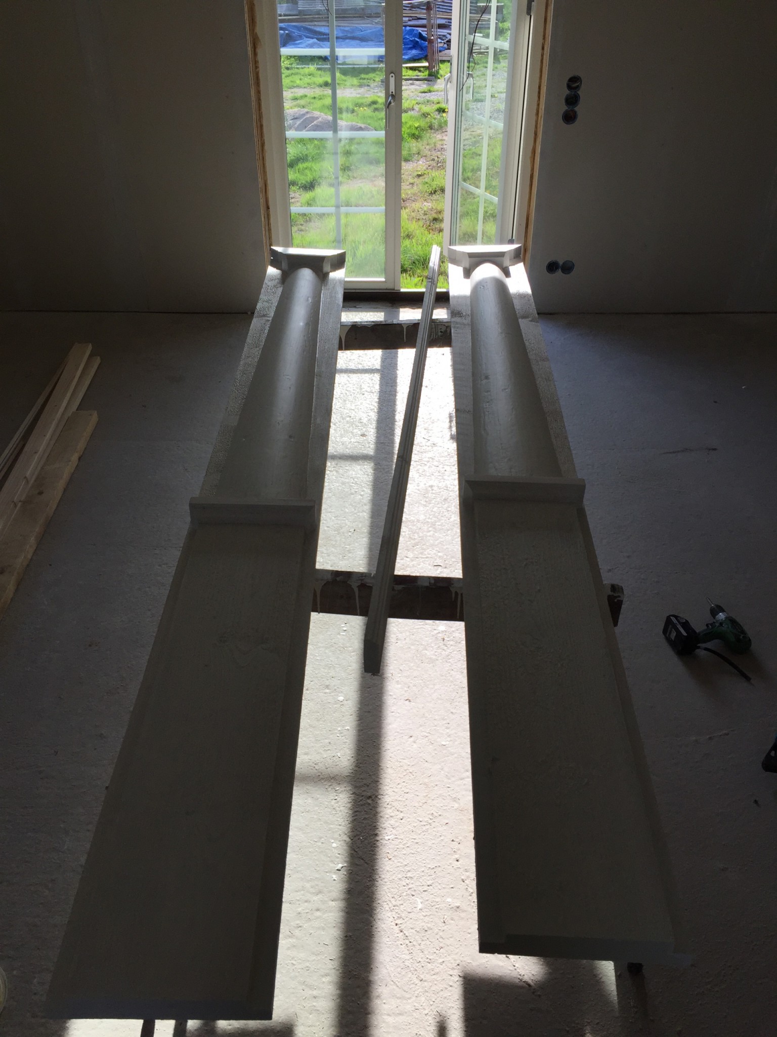

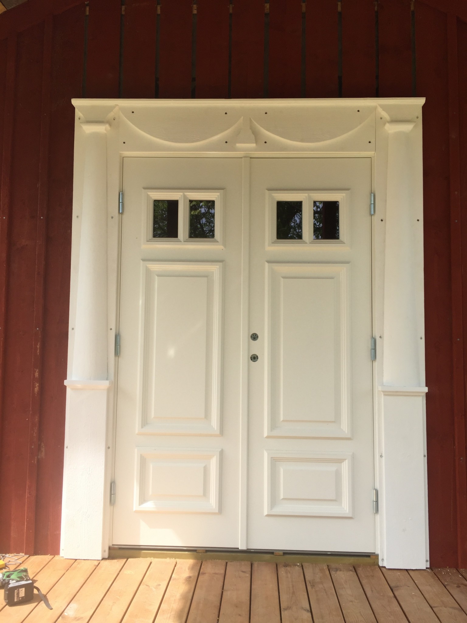

Dörrfodret till pardörren i verandan
Dörrfodret på plats
Före
Efter

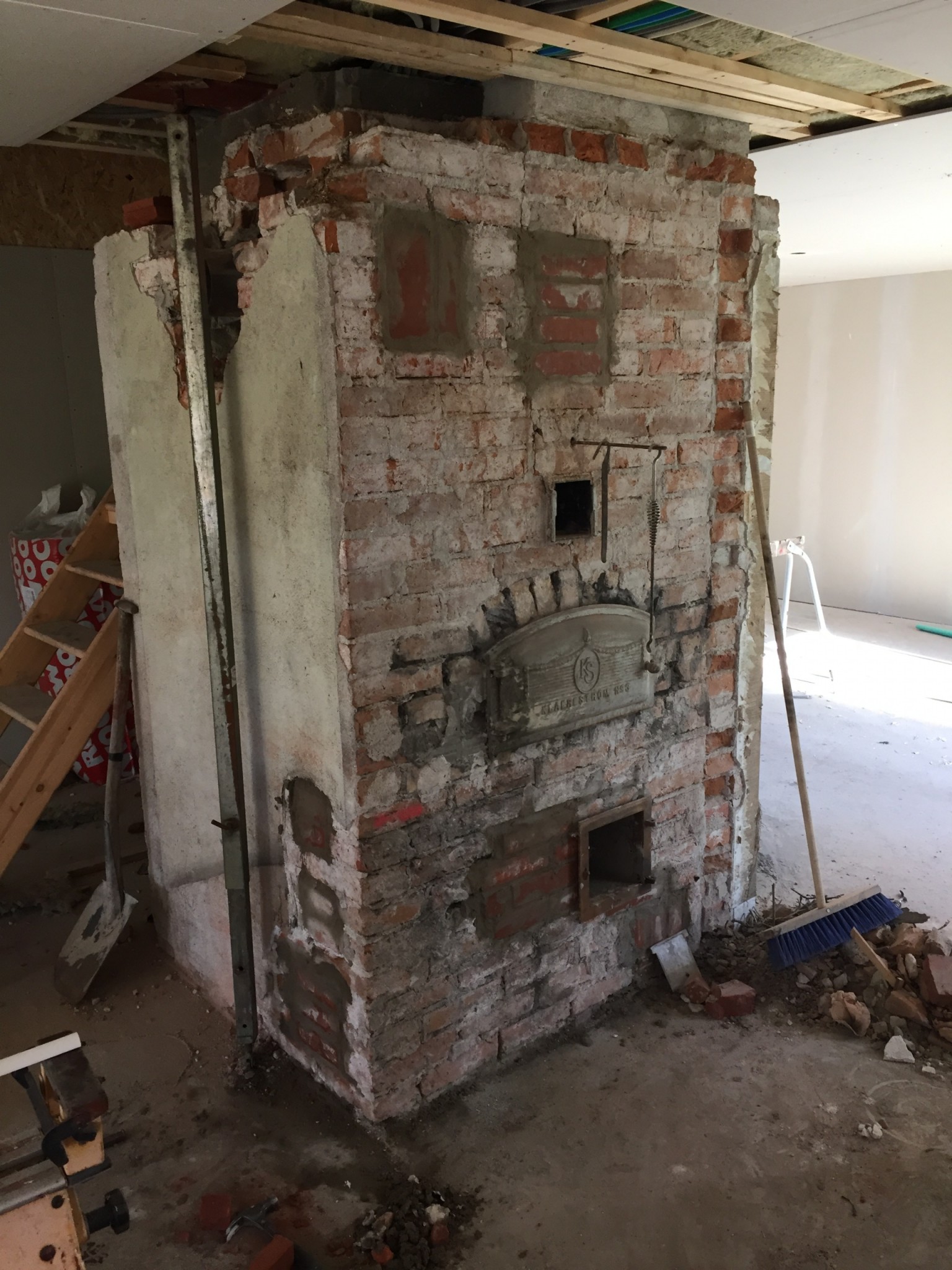

Även fått i rör i murstocken, blev i två kanaler, en till kakelugnen och en till en ny braskamin som bllir ut mot köket/matsalen.
Kanalen till bakugnen är emellan rören så kan även använda den så det kändes skönt :)
Nu framöver så skall det gipsas på ovanvåningen, spackla för fullt, beställa kök, känns som det börjar bli ett hem nu!

Riktigt kul att du fick till fodrena runt pardörren!! snyggt!
