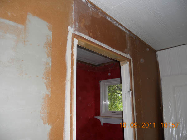

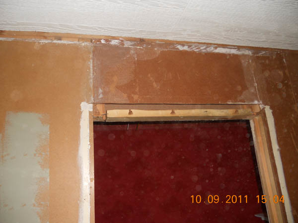

Bild 1 & 2 : Ska montera ny dörr och karm, trista är att gamla måtten bara är 2,06m, så det är bara kapa upp och skruva fast en ny överliggare.
Bild 3 : Dörren är monterad, jag vet att den är för hög, men vet inte vilken höjd klinkret hamnar på sen så när jag flyttar ner den vill jag inte riskera och hamna halvt i de gamla hålen med karmskruvarna.

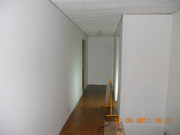

Bild 4 & 5 : Hallen är färdigtapetserad och resten av innertaket är uppspikat!

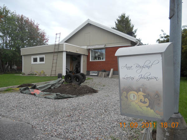

Ja då var denna helgen till ända, har ändå hunnit med en hel del, dock inte lika mycket som jag önskat men gör man nånsin det?!
Nu har man slagit sig ner framför datorn, kopplar av med en 3,5a och ska snart ner i gillestugan och mysa på!

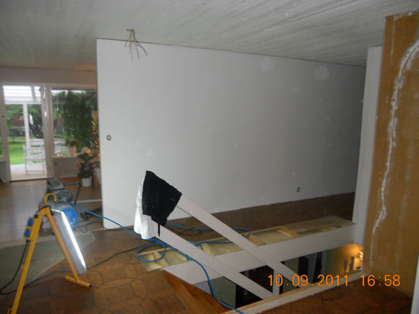

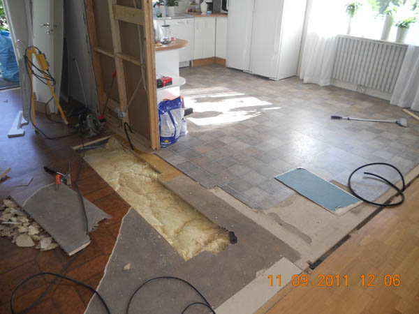

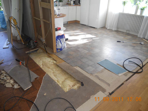

Bild 1 - När man kommer på att det är trevligt med el i en köksö så är det bara vara glad att man inte hunnit lägga nya golvet så det är hyffsat enkelt att fixa!
upp med en vägg och upp med golvet en bit.

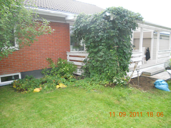

Bild 2 - Finns en rabatt kvar som fortfarande ser förjävlig ut, så tjejjen har tagit hand om den idag, här är det bara påbörjat, blir nog fint sen!

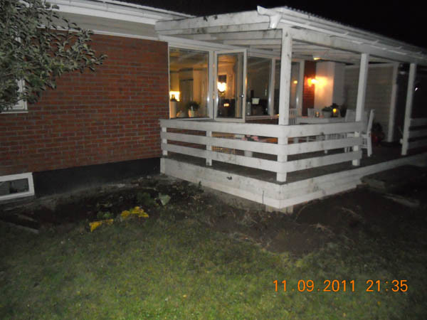

Bild 3 - Kom ihåg dekalen en polare fixat till postlådan, var bara o passa på att montera när solen sken för första gången på över en månad ungefära... Pimp My Postlåda!

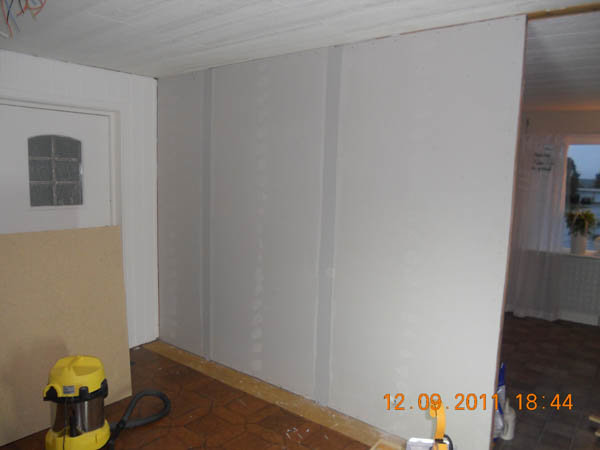

Bild 4 - Hålet i golvet är renkapat i mitten på golvåsarna, väggskivan är tillbakamonterad och välskruvad!

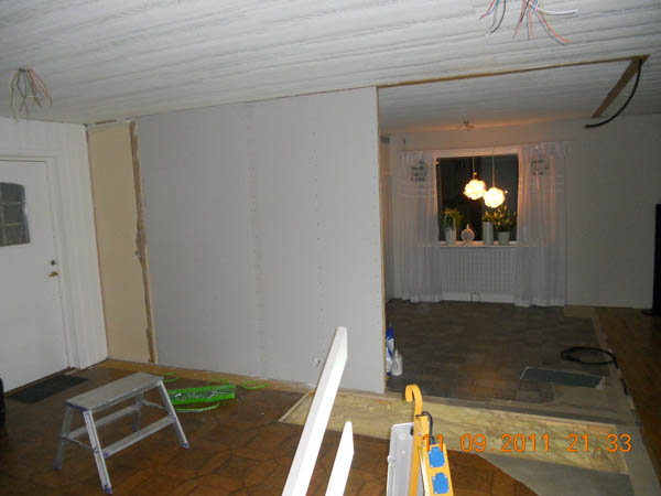

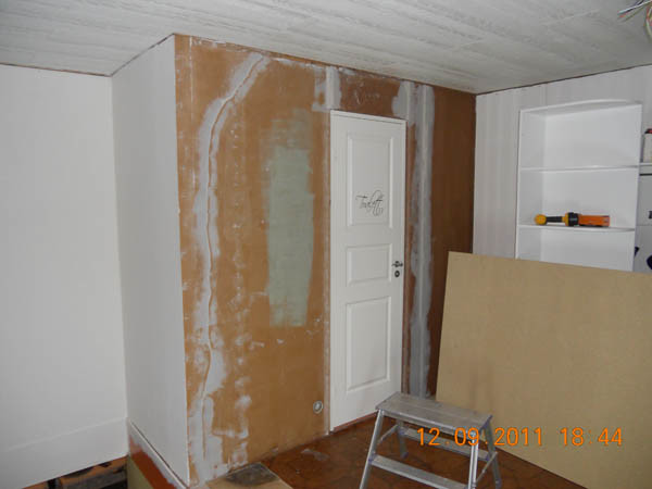

Bild 5 - Hade två gipsskivor liggandes hemma, så bara skruva upp dom och fara imorrn och handla en sista, här kommer en grym tapet och hamna!
Bild 6 - Ser bättre ut fastän det inte är klart, blir och förminska rabatten och så lite gräs!

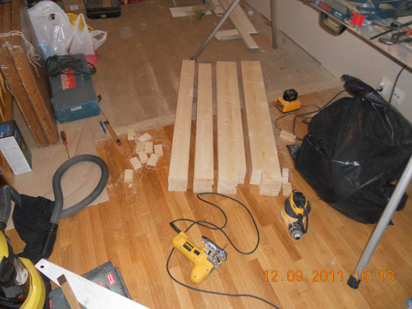

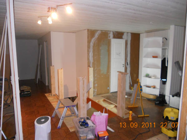

Bild 1 - Kapat till delarna till stolparna.
Bild 2 - Kvistlackning av allt material för trappräcket.
Bild 3 - Passar på att skruva dit sista gipsskivan i hallen mellan kvistlacken torkar. Spacklar även på första lagret med spackel.
Bild 4 - Väggen mot lilltoan i entren får sig också sitt första lager med spackel.

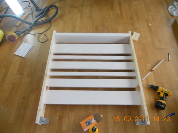

Bild 5 - Då stolparna ska göras av ytterpanelbrädor så får jag se till och skruva ihop stolparna samma kväll, fastän det blir väldigt sent. Att ta in fuktigt virke i +22 grader är inte så kul, slår sig så lätt. Hoppas iom detta att virket ska torka utan att slå sig!

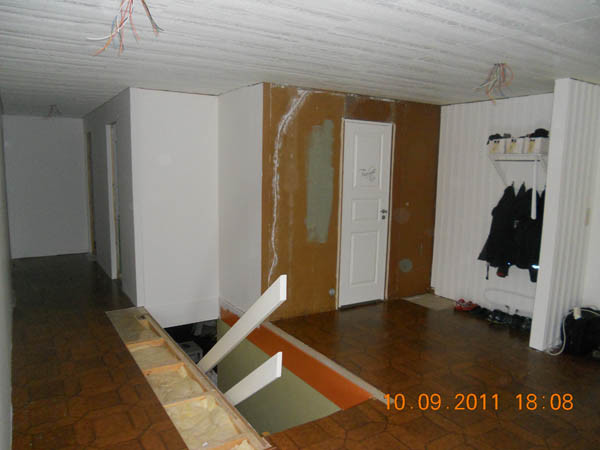

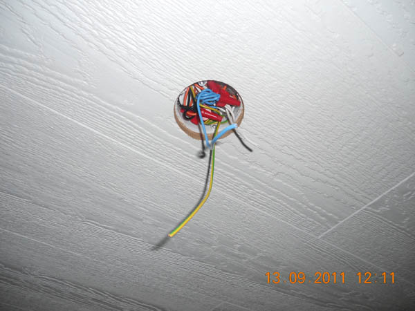

Äntligen har man fått elen färdigdragen, härlig känsla slippa dra skarvsladdar kors och tvärs för att få lyse!

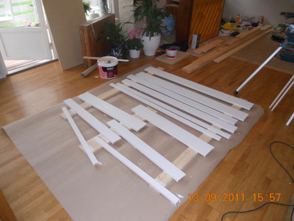

Har även fortsatt med trappräcket, monterat upp stolparna och loda in dom så man kan ta mått, sen även kapa till de liggande brädorna och målat dem.
Bild 1 - Nog är jag glad att jag slipper dra el, 20 kablar i en takdosa kan inte vara roligast få plats med.
Bild 2 - Stolparna provmonterade och invägda.
Bild 3 - Måla brädor, blir bara ett varv så man riktigt ser trästrukturen genom färgen!

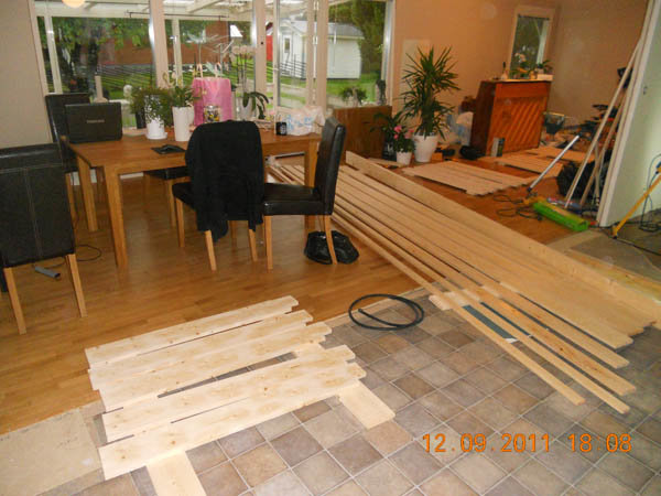

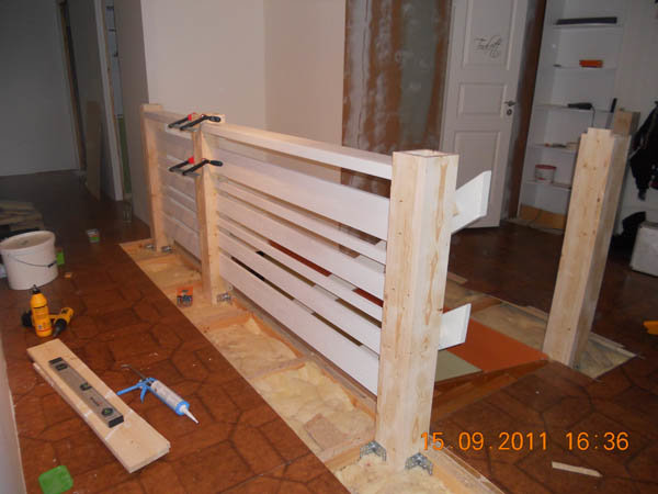

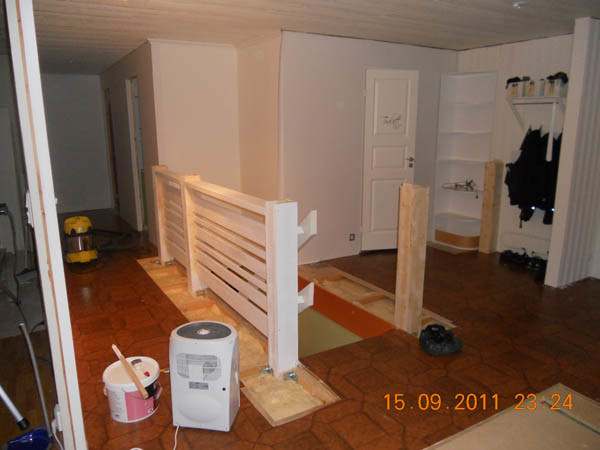

Jadu, då var det dags för trappräcket att komma till form, har varit sjukt mycke funderande fram och tillbaka hur man skulle designa det men tillslut kom vi fram till något som tilltalade oss bägge, verkligen inte lätt!
Har även fått entren tapetserad, blev riktigt nöjd med det hela även om jag tvivlade lite på tapeten som valdes ut!
Bild 1 - Trappräcket påbörjas.
Bild 2 - Första sektionen av trappräcket är klart!

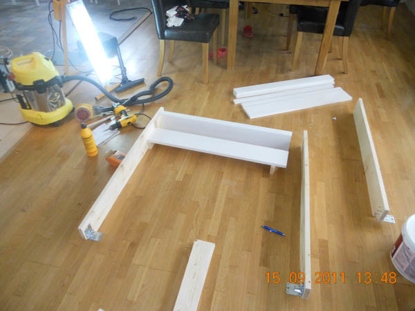

Bild 3 - Här monteras sektionerna ihop, trälim och skruv så det blir riktigt stadigt!

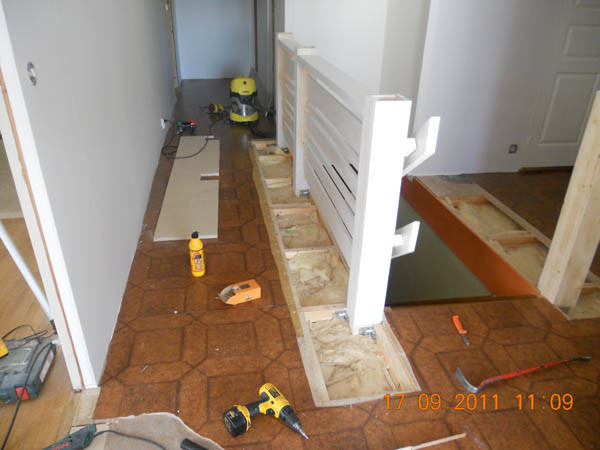

Bild 4 - Trappräcket färdigt, om man bortser från målningen av stolparna då ! :blushing: Däremot ska liggande ribborna endast vara målade ett varv så man ser ådringen i träet, sjukt snyggt!

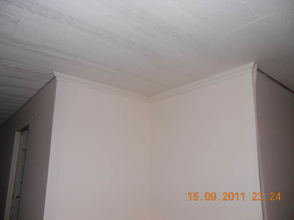

Bild 5 - Kom ihåg att lista ovanför trappen då jag känner det blir lite svårt att göra efter räcket är på plats

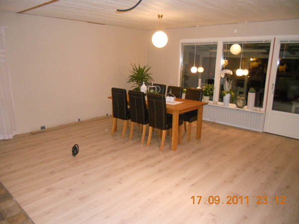

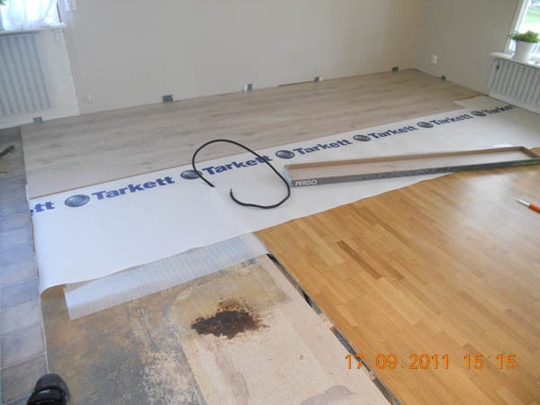

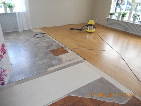

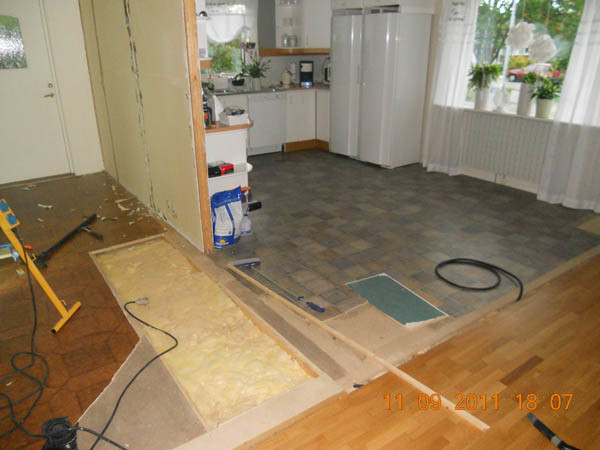

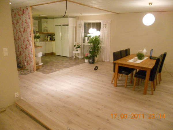

Ja då är det äntligen dags att lägga in det nya golvet, det blir samma golv i matplatsen, under köksön, i vardagsrummet och i långsmala hallen.
Golvet vi valt är Pergo Living Expression Grå Ek 1-stav, det gör sig verkligen inte rätt på dessa bilder tyvärr :/
Bild 1 - Lägga igen golvet runt trappräcket kan vara en klok idé innan man påbörjar golvläggningen.
Bild 2 - Samma med att plocka undan allt och dammsuga, känns som man inte gör annat än dammsuger och ändå är allt fullt i damm!
Bild 3 - Kommit en liten bit på vägen, var rätt svårt golv att lägga i början och få till så inga springor fanns, men tillslut så lyckades man få ihop 4 rader helt utan springor, kändes i början nästan som att golvskivorna inte var helt raka i kanterna..
Bild 4 - Matplatsen på plats, saknas dock en köksö, utrymmet ser gigantiskt ut!
Bild 5 - Bild över köket också.

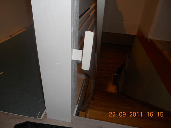

Har dock ägnat många tankar hur jag snyggt ska fästa handledarna i trappen till trappräcket på ett snyggt sätt, tidigare var det skruvat från baksidan men det går inte nu. Kom dock fram till en lösning som jag kan vara hyffsat nöjd med. Obs, trappräcket är inte färdigmålat och handledarna ska målas om (ska komma på något snyggt att göra med trappan).
Bild 1 - Har stoppat klossar på stolpen redan då den byggdes, klossarna är skruvade inifrån stolpen.
Bild 2 - Borrade försänkt hål med 14mm borr, förborrade sen för skruven och skruvade fast med ordentliga cutters 6mm tjocka och typ 90mm långa.
Bild 3 - Täckplugg som egentligen är avsedd för fönster och dörrar fick dölja skruven.

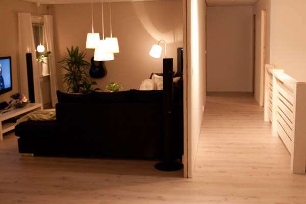

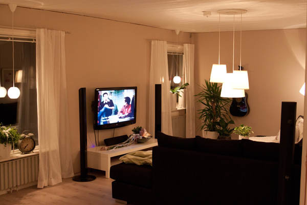

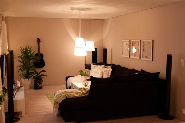

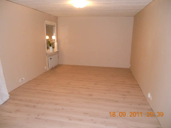

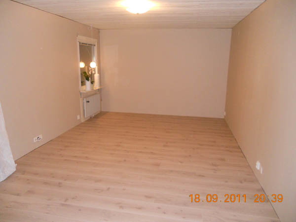

Ja då har man äntligen fått till vardagsrummet hyffsat så nu får det fotas
Är helt underbart kunna leva här uppe även om det ännu är mycket annat som ska göras (och att ingen listning påbörjats ännu), men det får ta sin lilla tid, man måste försöka hinna ha ett liv nu ett tag också känner jag!
Även lagt klart golvet i hallen, blev överlycklig då det blev över ett halvt paket, tänk att man kan räkna rätt nångång då man beställer!
Bild 1 & 2 - Vardagsrummet
Bild 3 - Hallen
Bild 4 - Tjejjens härliga kreation på tvbänken!
