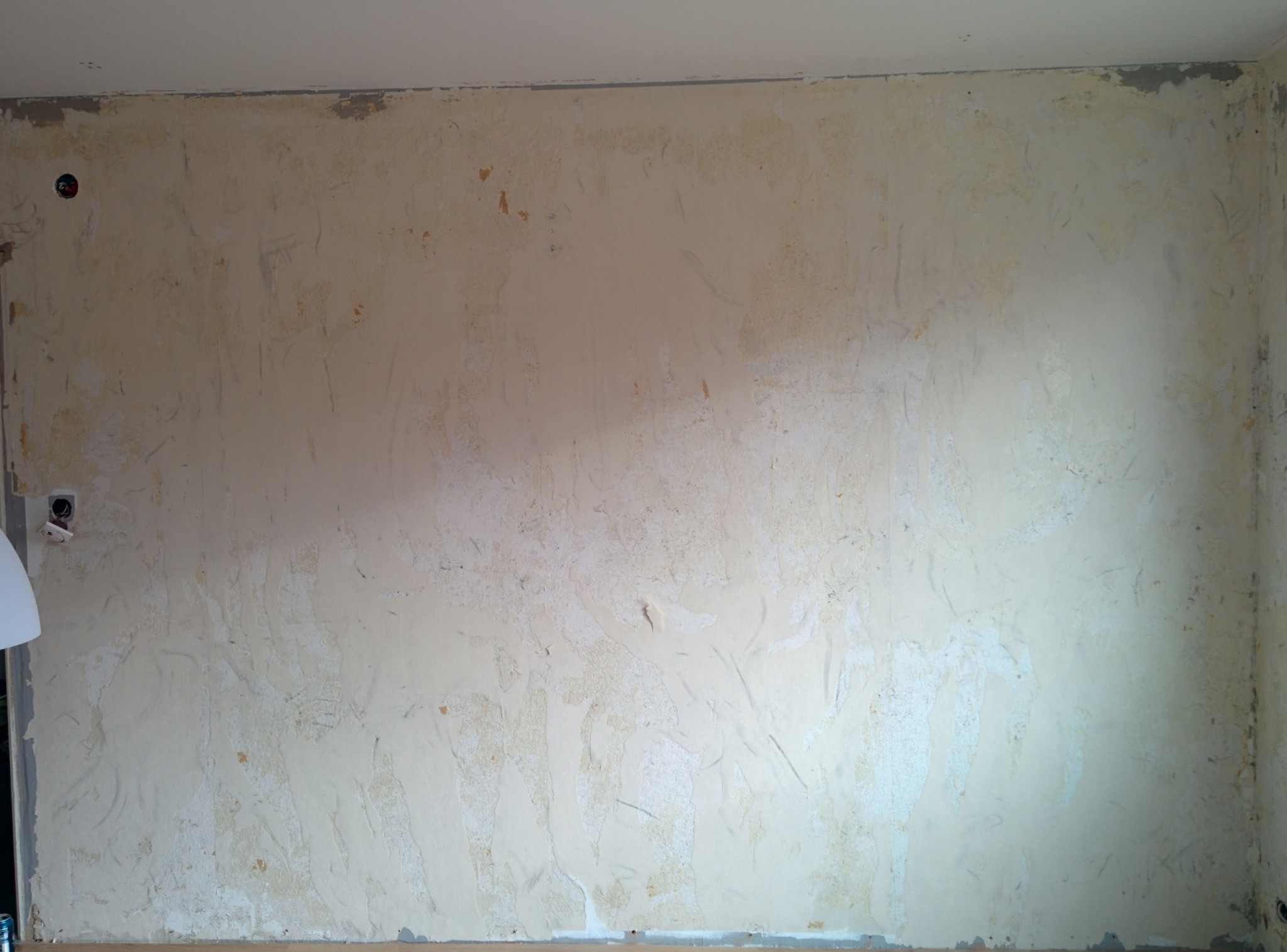

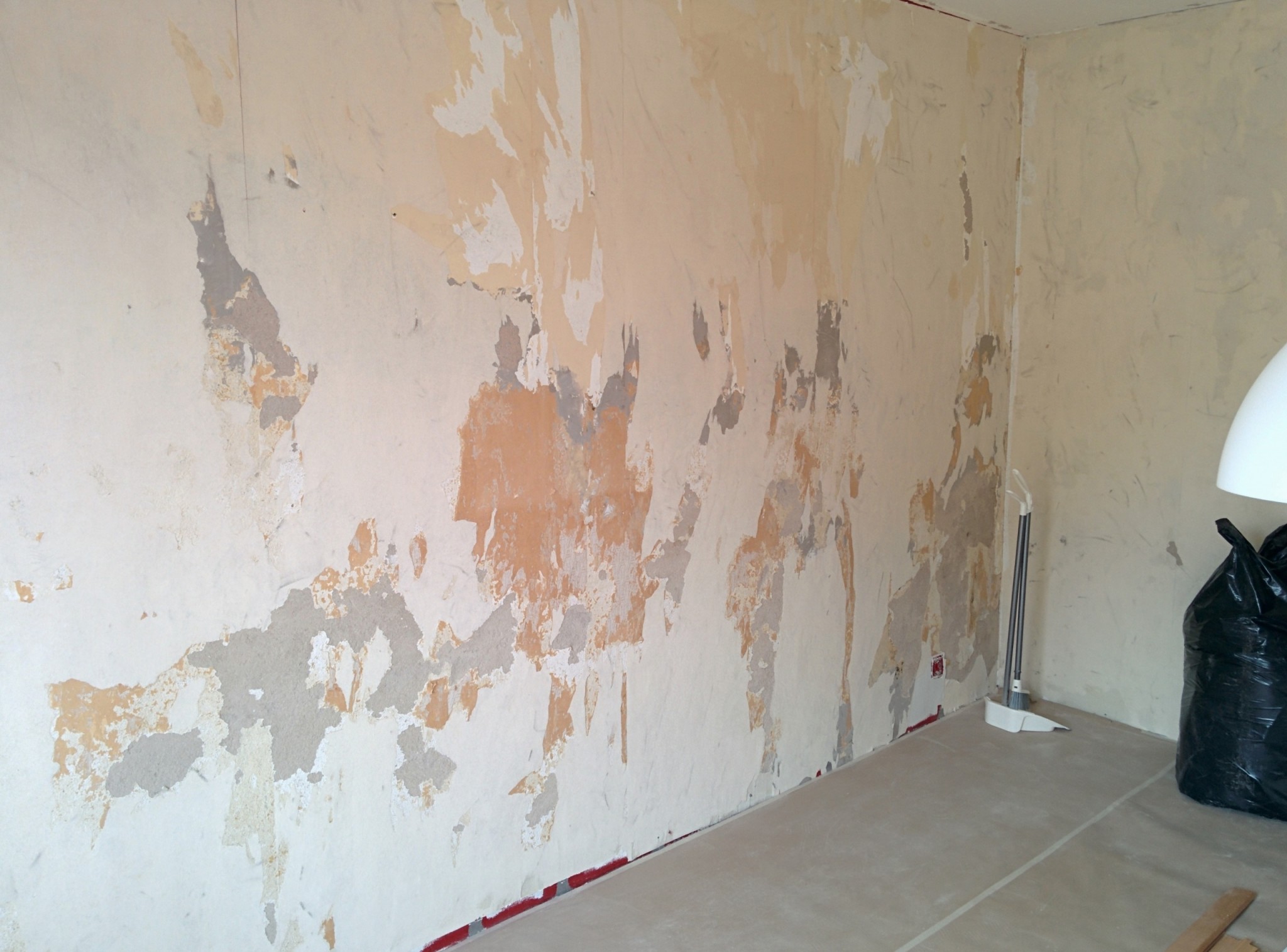

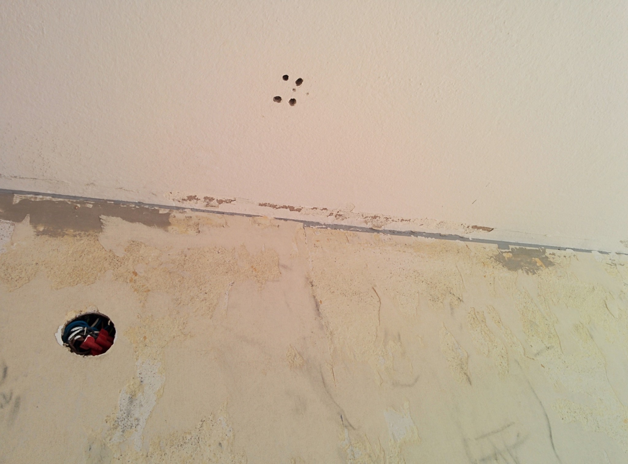

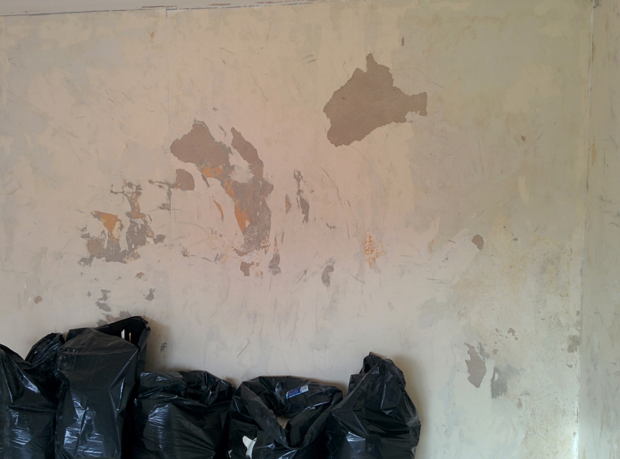

Vad jag vill ha är fina, vitmålade, omönstrade och spetsiga kanter i väggar och i taket. Jag är total nybörjare. Jag tog bort alla tapeter och i vissa delar så revs det tills betongen kan synas. Betongen är porös och sand partiklar faller om man rör den. De gråa områden är betong.
Vägg1 och vägg2
Vägg3
Tak
Frågor:
Vägg1 och vägg2
- Jämna ut med sandpapper, rengör, dammsug väggen.
- Applicera primer där betong syns.
- Applicera gipsbruk där betongen syns. (nödvändigt?)
- Bredspackla över hela väggen med väggspackel.
- Bredspackla en gång till.
- Måla med grundfärg.
- Måla vitt med vitt vägg färg.
Vägg3
- Bredspackla hela väggen. Här syns ingen betong och ingen primer behövs.
- Målad med grundfärg.
- Måla med vit vägg färg
Tak
- Jämna ut med sandpapper. rengör.
- Bredspacka över alla hål och ojämnheter.
- Måla med takfärg
Frågor:
- Ser planen bra ut?
Dina väggar ser precis ut som mina gjorde efter jag skrapat tapeter. Jag har gjort följande på alla väggar i min 55kvm lägenhet:
1. Skrapa ner tapeter, grundligt. Se till att inga rester finns kvar (dessa kommer garanterat släppa av spacklet).
2. Använda husfix för håligheter (tex. borrhål etc). Vanligt väggspackel kommer inte räcka här, utan det kommer sjunka rejält.
3. Slipa de punkter du har fyllt med husfix, har det sjunkigt mycket, kör en gång till.
4. Spackla endast där du har fyllt med husfix med en liten spackelspade.
5. Slipa av väggarna snabbt med grovt papper (för att få bort eventuellt uppstickande saker).
6. Bredspackla. Läs på innan du ger dig in på det. Är rätt komplicerat att få till tekniken i början, men efter några meter lär du fått till det.
7. Slipa, 120 papper
8. Ta bort dammet på lämpligt sätt, dammsug/torka av.
9. Grundmåla, två gånger, eller mer om det behövs. Det skall vara helt täckande.
10. Måla med slutgiltig färg (har du grundmålat ordentligt så räcker det oftast med ett lager om det är bra färg). Beror dock på hur mörk/ljus färgen är.
Många steg, men det är värt det. För annars kommer du garanterat störa dig på slutresultatet.

Tack så mycket för svaret Jocke. Jag gjorde precis som du sa för några dagar sedan. Bredpscklade en vägg men det blev inte så jämn och dessutom är det dyrt att bredpackla. Jag kommer nog att köra med gipsskivor istället. De har några fördelar: helt raka. Mindre jobb. Bättre slutresultat. Jag bryr mig inte om det blir 500 kr dyrare.
Det fungerar inte med "renoveringsväv" som man brukar sätta istället för att bredspackla?
Mina väggar såg ut som dina i mina gamla lägenhet. Där fick jag min första aha upplevelse att det inte var lika lätt som det såg ut på tv
. Jag bredspacklade alla mina då men det drar jag mig gärna för nu. Det är likt allt annat vid renovering, mer jobb än man tror.
