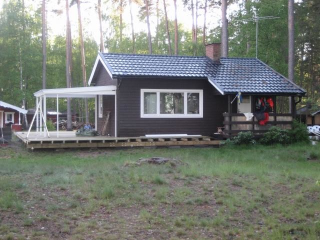

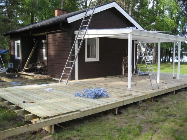

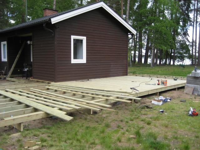

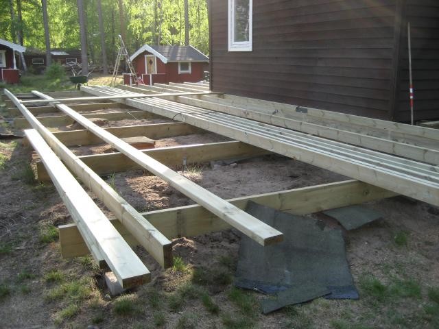

Här kommer de första byggbilderna på altanbygget...
har en grund med plintar förstärkt med lecablock, 8st bärlinor 195*45, reglar 120*45 skarvade över bärlina til 11m längd, trallvirke 28*120 och ett uterum i limträ på en del av däcket. Totalt blir däcket ca 80kvm.
Just nu lagt bärlinor, reglar, ca 25kvm trall och byggt stommen på uterummet och slängt på taket....alltså väldigt mkt kvar
vad tror ni?

Hur mycket har du sågat ut ur stolpremmen resp. takreglarna när du fällt in dem i varandra ? (Det är ju klart snyggare än att lägga takreglarna uppepå som jag hade tänkt...) Är det 45x170 som du använt ? Vanligt virke eller limträ ?
Har du också på liknande sätt fällt in takreglarna i väggremmen ?
Vad har du för dimension på stolparna och med vilket avstånd från varandra står de ?
