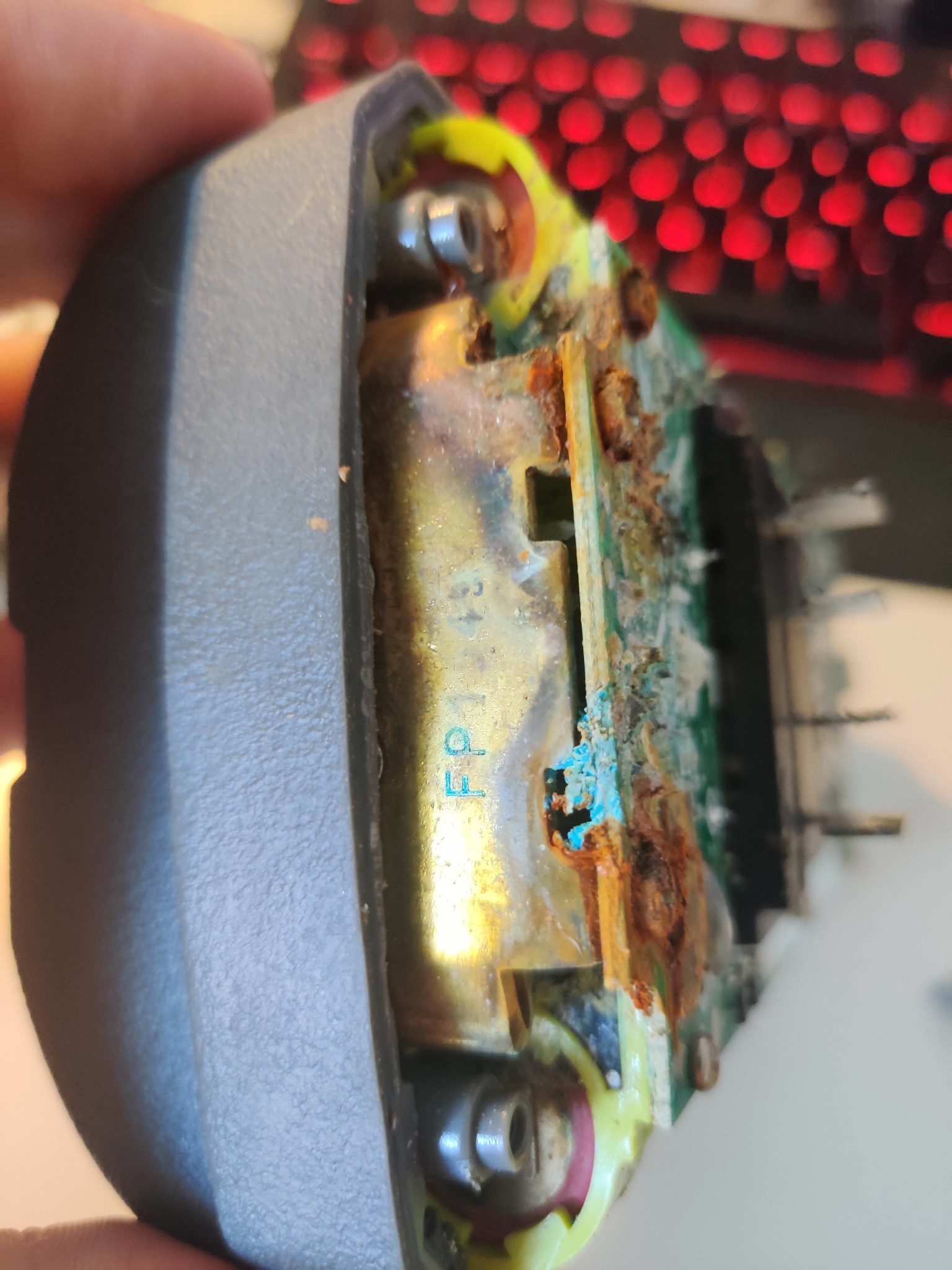

Förra säsongen så gav mitt 36v 5ah Ryobi batteri upp och vägrade ta emot laddning.
Läste lite på nätet där det inte såg helt omöjligt ut att det gått ner på "sleep mode", vi hade köpt robot och inte använt vanliga klipparen på länge.
Så, försökte "tricklecharge" batteriet på lite olika sätt men det gjorde ingen skillnad. Tror jag vet varför: Öppet 36V 5Ah Ryobi-batteri visar korroderade komponenter och skadade kretsar.
Korroderat och skadat 36v 5ah Ryobi batteri som inte laddar, med tydliga rost- och skademarkeringar inuti.
Kanske räcker att rengöra.....vad är det för nåt som är skruvat i kretskortet bak där?
Skruva loss kretskortet och titta på batterierna.
Det är nog läckt lite kemikalier som oxiderat och frätt lite.
Tvätta med sprit och tandborste.
Lycka till att få fart på det där batteriet...
