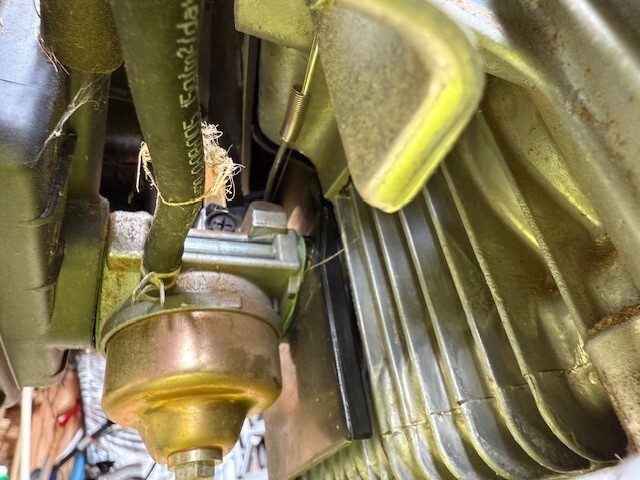

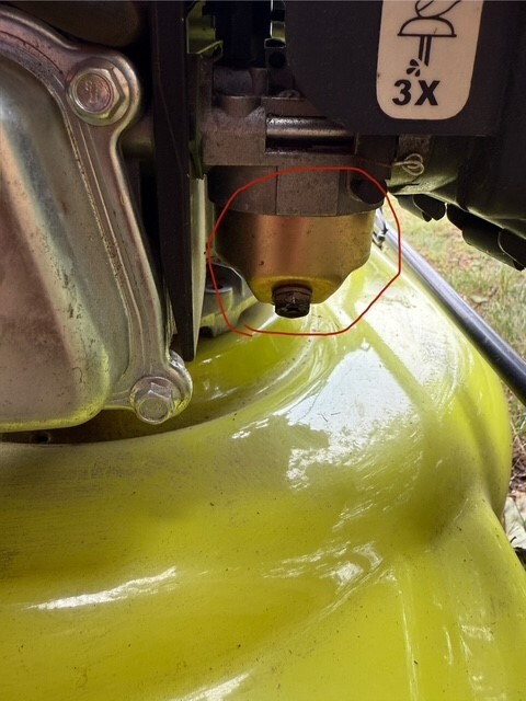

Har ej kollat bränslefilter...kan det vara denna i mässing? Finns två skruvar på undersidan...känns ju mer som man tömmer det än att kunna öppna detta?
Mässingsburken är väl förgasaren.
Nu är jag inte alls hemma på Ryobi utan mer på gamla Briggs & Stratton där man måste ta loss tanken och sedan förgasaren för att kunna rengöra silen. Vad säger instruktionsboken? Annars tyder det mesta på att det är felet, klipparen får inte nog bränsle när du gasar, kan vara förgasaren som behöver rengöras men kolla filtret först.

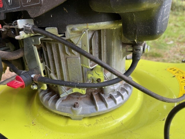

Dock har jag noterat några sprickor i slangen mellan tanken och avstäningskranen….skulle problemet kunna vara att det kommer in luft den vägen?
Ja om gräsklipparen går på alylat så visar symtomen på smuts eller fel i förgasaren, den får för lite bränsle. Det behövs inte mycket för att begränsa flödet. Du får väl ta loss förgasaren och rengöra, det är inte så svårt.
