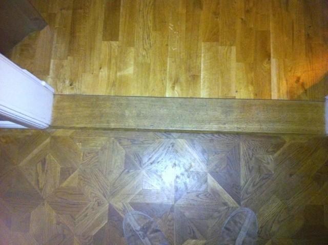

1.Så här hade jag gjort. En Ekbräda som du lägger över bägge golvytorna den behöver inte vara tjockare än 8mm. Finns borr och "pluggborr" på Jula eller Biltema så du kan borra hål i "tröskel" ej genomgående, skruva fast tröskel och sen slå i nya plugg som döljer skruvhålen.

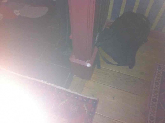

2. Annars kan du göra så att du bygger en omfattning med ganska "grova höga" sockelbottnar som täcker "hålen i golvet"
Nytt bildexperimentd^_^b (tror det funkar)

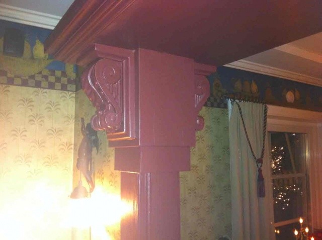

3. Sen har jag gjort så här upptill för att passa med det som jag kallar "grova höga sockelbottnar:
Det som sitter här är helt engelt gipsstuckatur som jag skruvat o limmat upp för att det ska se ut som om dom "håller upp" det som är ovanför alltså överdelen på karmen

@BGD: Tack för förslagen. Den tröskeln du har på första bilden är ett av alternativen jag överväger, dock så vill jag helst undvika en tröskel. Ska försöka få tag på begagnade stavar eller köpa nya och ersätta de som är där nu. Tröskel får bli plan B.
