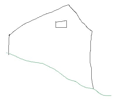

De finns olika typer av förlängningsben till de flesta stegar, typ denna https://www.stegfabriken.se/stegar/tillbehor/wibeladders-ledat-forlangningsben-wtb-frb
Även breddningsdelar och fästhakar man kan sätta på väggen för att kroka fast stegen säkrare finns så det bör inte var anågot störe problem att pussla ihop ett paket som passar.
Enda vettiga skulle jag säga ställning eller väggfast stege om det ska bli säkert.
Skulle väl vara om underlaget lutar väldigt lite och är hårt packat så det är garanterat att det inte börjar glida när man är 5m upp. Annars får man ha glidskydd som går att haka i i ovankant så det inte glider men kan inte minnas jag sett något sådant för en vägg utan är mer för takfot, hängränna osv.

Klart det finns fästen, sök på stegkrok, som tex den här https://www.byggmax.se/stegkrok-1-par-skepphultstegen-p7021462 . Även massa andra alternativ finns. Knata in till en schysst järnaffär som säljer stegar så komme de att plocka ihop ett ok förslag.
Väggfast stege är bra för utrymmning, men annars är en lutande stege mer praktisk. Sen håller jag med om att det gäller att vara rejält försiktig med underlaget.
Den klassiska varianten när det är gräs är ju att köra ner stegen hela vägen till första steget i gräset - då står den
Är det berg är det värre - men det är å andra sidan stadigt
5 meter är inte så farligt, då räcker ju de vanliga utskjutstegarna som säljs lite överallt, det är tråkigare när de inte räcker till längre, det blir både högt och tunga stegar.

Hur hjälper den stegkroken när stegen skall lutas mot en fasad?T trycklös skrev:Klart det finns fästen, sök på stegkrok, som tex den här [länk] . Även massa andra alternativ finns. Knata in till en schysst järnaffär som säljer stegar så komme de att plocka ihop ett ok förslag.
Den klassiska varianten när det är gräs är ju att köra ner stegen hela vägen till första steget i gräset - då står denÄr det berg är det värre - men det är å andra sidan stadigt
Körde på en enkel stege med extra justerings fot som föreslaget, så kommer man upp dit och märker att luckan verkar sitta hårt fast? Vågar ju inte rycka alltför kraftigt där uppe. Förslag på att få upp den? Vill kanske inte ta en kofot för att inte skada träfasaden

Går det att komma upp någon annanstans ifrån så kan den vara låst inifrån. Annars kolla i skarvarna ifall det finns gångjärn så du vet vilken sida du ska bräcka på.
När det gäller att bräcka med kofot så är traditionellt risken större med skador på det egna ansiktet än på fasaden. Nån form av bräckjärn är nog nödvändigt, men kolla också om det inte sitter nån liten spik nånstans som låser fast luckan.
Är det fasad med locklist så gör det ju inget om man sliter bort locklisten från luckan, det är inte så svårt att ersätta. Även om man sabbar lite av kanten så döljs det ju av locklisten sen.
Räcker stegen upp förbi luckan så utnyttja höjden till din fördel så du kan bräcka uppifrån istället för att vara under luckan och behöva jobba över huvudhöjd.
Vet inte var du bor men kan luckan ha frusit fast. Isf kan du testa med varmluftspistol.J jhallen skrev:
Kan även vara så att trät har svällt av fukten och klämmer åt luckan alternativt sättningar i huset om det är ett nyare hus.
Sitter det ett handtag på luckan?
